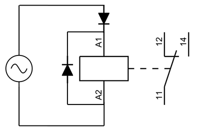

Das mit dem grünen Lämpli ist sicher einfach zu lösen, aber Baba möchte ein Kontrollampe die leuchtet, um mitzuteilen, dass das Rücklicht kaputt ist.
Würde es ev. mit einem Öffner/Schliesser Relais klappen, damit könnte man das signal einfach invertieren....?
Strom für Relais in Serie mit der Lampe, über Öffner Kontakt dann die Kontrolllampe ansteuern.
Was ich aber zu wenig abschätzen kann, ist was ein Relais mit Wechselspannung so tut.
Müsste man das alles vorher gleichtichten undglätten?
Beiträge: 952
Re: Knacknuss für euch
Beitrag von Qsi »
Wenn ein Relais mal angezogen hat, bleibt es auch mit reduziertem Strom (Haltestrom) angezogen, deshalb reicht evtl. eine Gleichrichtung ohne Glättung. Bei einer Einweggleichrichtung kommt aber nur jede 2. Halbwelle durch, von daher könnte das Relais schon flattern. Kommt auch auf die Trägheit des Relais an, das müsste man ausprobieren.
Bezüglich Glättung, evtl. hilft anstelle eines Kondensators eine 2. Diode parallel zur Spule geschaltet (als Freilaufdiode).
DC Relais an AC.png (11.44 KiB) 3747 mal betrachtet
Man sollte ber bedenken, dass es unsicher ist, wenn ein Ausfall des Rücklichts durch Aufleuchten einer Signallampe gemeldet wird. Was, wenn die Signallampe defekt ist oder deren Zuleitung Unterbruch hat?
Sicherer wäre es schon, wenn die Signallampe leuchtet, wenn auch das Rücklicht leuchtet, also im selben Stromkreis ist.
