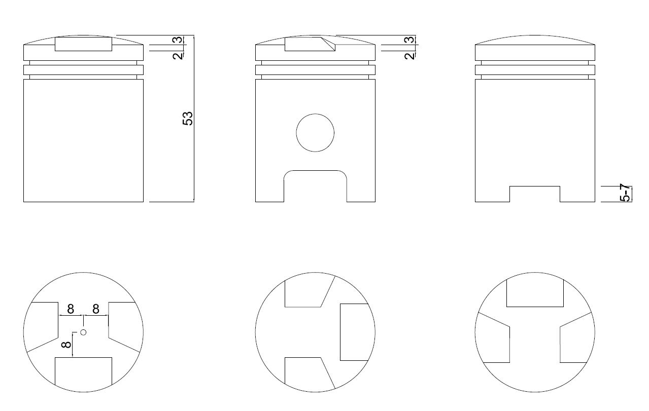

Habe mal die Kolbenbearbeitung aufgezeichnet. Muss ich aber mit Zylinder anzeichen.

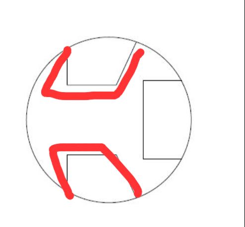

Re: Fragen zur Motoroptimierung Sachs 503/2AL
16° passt tiptop ..
mach den Kolben so, wie ichs im Thread zeige .. die ÜS müssen nach hinten zeigen

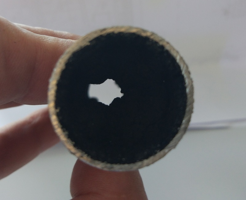

.. Präzisierung .. das dünne Rohr am Ende des Flammrohres, das in den Pot reingeht klp. abschneiden ... Lufi ... im hinteren Bereich n paar Löcher bohren oder mit der Suche findest du hier viele Lösungen ... guck mal hier ...Bikeman-Tuning-Flüsterlufi...

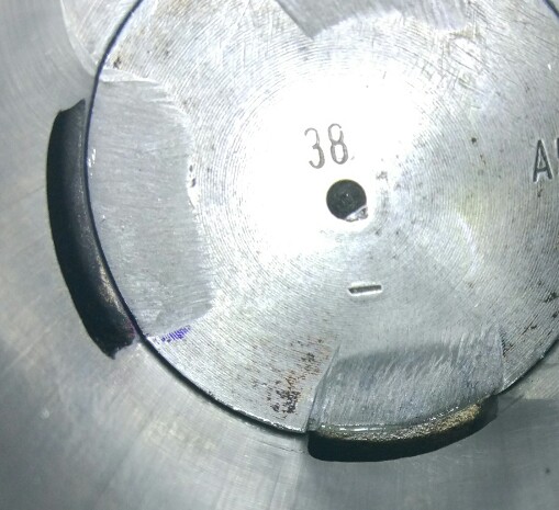

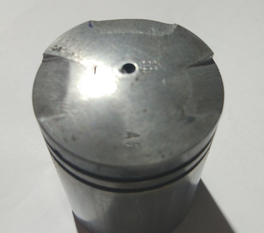

So, Flammrohr ist gekürzt. Dünner Teil war zu einem guten Teil geschlossen :surprised:
Kolben ist bearbeitet. Jetzt noch Einbauen und testen.

@Bikeman: Auspuff ist offen, dh. Verengung vom Flammrohr ist entfernt.
Siehe Foto oben.
