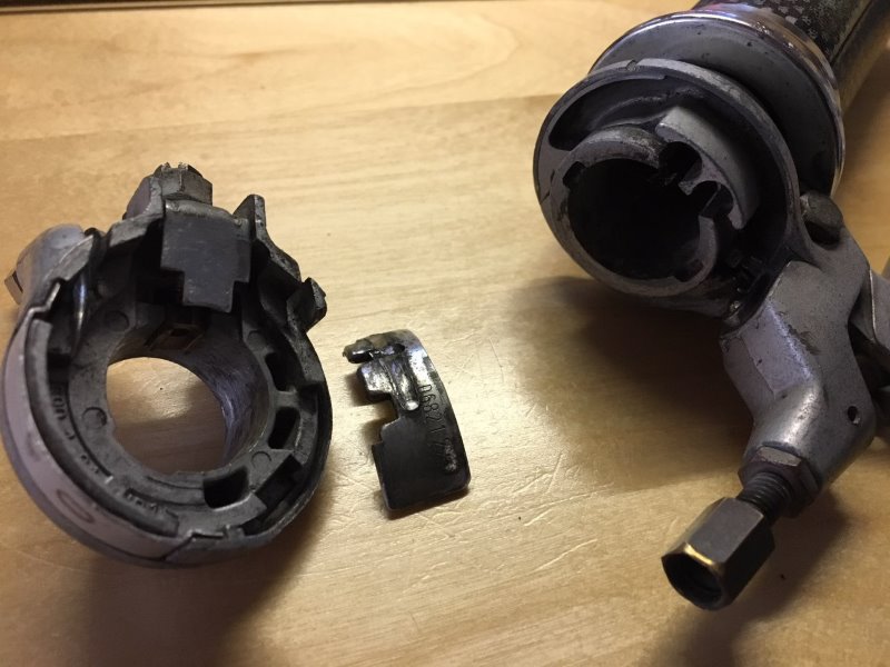

Ich möchte das Mofa meiner Tochter umbauen auf Handschaltung.
Könnt ihr mir sagen wie und welche Kabel für diesen Griff verbaut werden?
Ich stehe irgend wie auf dem Schlauch.
Sind das alle Teile oder Fehlt da noch etws?

S fehlt nix ... in die ø5mm Bohrung am Drehgriff .. da gehört der Nippel vom Schaltgriff rein .. Was fürn Motor hast du? Cilo arbeitet mit zwei Kabeln. Drum die 2 Bohrungen ...
Kupplungskabel an den Kupplungshebel ( nein, das ist nicht die Bremse :wink: )
Und mach die Bilder kleiner .. thx

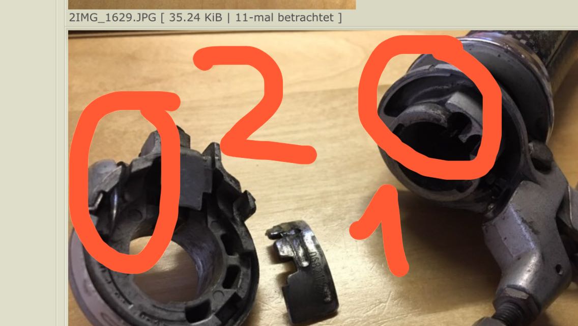

bei den Kabeln meinst du soeins?
Re: Schaltgriff 2-Gang Magura
Yup .. bei 1 den Nippel und bei 2 das Kabel aus dem Griff führen
