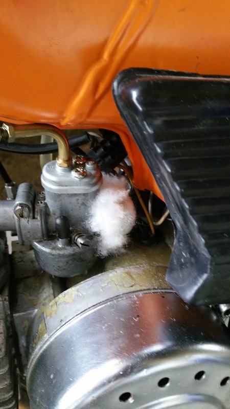

Hey.
Bei meinem Z50 Maxi hat kein Luftfilter platz (Passt nicht). Also hab ich ein Stück Dampfabzug mit einem Kabelbinder fixiert, was nicht wirklich viel Leistung bringt.
Ausserdem ist der Vergaser sehr laut (lauter als der Auspuff!)
Setup:
12mm Ori Vergaser (Düse 50 & selbergebastelter Luffi)
38mm Ori Zylinder
Irgendeine Zigarre
Z50
Das Problem ist, das es sehr laut ist, und so seine 25kmH ohne Kraft fährt.
Wie könnte ich es optimieren, das es seine 30 KmH mit etwas Kraft fährt? Es kommt auch nicht richtig auf Drehzahlen
Ich müsste auch nen besseren Luffi basteln, da der Dampfabzug nicht ewig hält. Habt ihr Ideen, die mehr Leistung bringen?
Der Auspuff ist auch nicht 100% dicht, aber sehr leise

25kmh mit Zigarre :nein:
Da läuft etwas gewaltig falsch...als erstes würde ich in so einem Fall die Zündungseinstellung kontrollieren und ggf anpassen. Keine Kraft könnte auch von einer rutschenden Kupplung kommen...hast das richtige öl drinn und ist sie auch richtig eingestellt? Baba hat ein Manual zur korrekten Einstellung gemacht :wink: Luftfiltermäsig passt evt ein Pilzluffi(auch sehr laut) oder du baust einen ori Maxi Luffi um. Irgendwo im Forum hats ein Bild davon :wink:

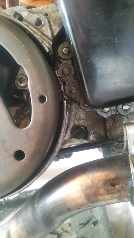

Ansonsten ist glaub ich ein 15er Ritzel drauf, was aber nicht erklärt warum es bergab auch nicht gut dreht.

Der hat für das Ritzel das Gehäuse ver*****. Da muss ich irgendwas machen...

Re: Z50 Maxi kein Luftfilter
Kein Wunder das diese Krücke nicht läuft...
Nur schon die sache mit dem Lufi... Könntest gerade so gut nen Korken hinten rein knallen, kommt etwa gleich viel Luft durch...
Und das ganze glaub usw. Das kann so nicht funktionieren... Das zeug mus stimmen, vorher brauchst du garnicht zu fragen warum es nicht recht läuft...
Du hast hier in deinem Post gerade 2 Sachen aufgelistet wo es absolut erkennbar ist das es wegen dem nicht recht läuft...
Und dann ist noch eine Sache die deinem Getriebe gröbers Probleme machen könnte...
Informier dich zuerst über diese Motoren und stell alles recht ein... Dann läufts sicher mal besser... Und bevor du so zeugs nicht recht einstellst musst du dich nicht fragen warum es nicht tut.
Und wie viel Getriebeöl hast du jetzt drinn und in welcher Version von Motor?

Was ist die Sache, die Probleme machen könnte? Im Moment schaltet er gut und macht keine Geräusche.

ich denke er bekommt zu viel Luft.. :facepalm:
