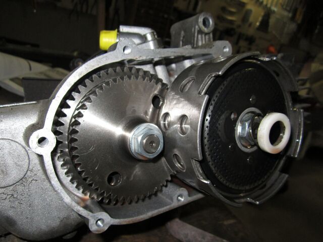

Gummi Kupplungspaket 1. Gang ist aufgequollen.
Überdrehendem oder ersetzen und gut ist.
