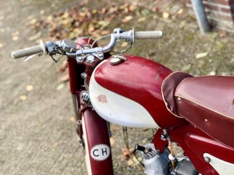

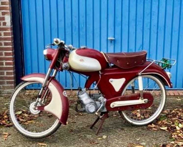

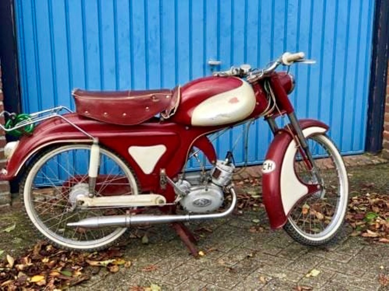

Tour de Suisse Super Sport
Suche weitere Informationen zu diesem Tour de Suisse.
Hat jemand weitere Angaben?
Auf wie viel schätzt ihr den Wert dieses Klein-Motorrades?
Grüäss
Rombre
Grüäss
Rombre
- TdS 3.jpg (184.22 KiB) 3540 mal betrachtet
- TdS 2.jpg (165.75 KiB) 3540 mal betrachtet
- TdS 1.jpg (130.42 KiB) 3540 mal betrachtet

Re: Tour de Suisse Super Sport
Hübsches Teil hast du da!
Ich würde sagen, dass der Wert stark davon abhängt, ob du Papiere zu dem Fahrzeug hast oder nicht...
Kennst du die genaue Typenbezeichnung?
