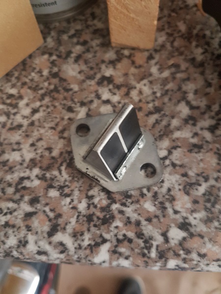

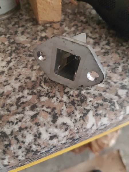

Ich habe vor einiger Zeit ein Pony mit Beta Motor in Einzeilteilen als Geschenk bekommen. Das Problem dabei ist halt dass ich die Betas so gar nicht kenne und die Montage wird natürlich nicht einfacher wenn man das Ding nicht selbst auseinander geschraubt hat... Jedenfalls wär ich jetzt fast fertig und habe noch dieses Teil dass auf den Fotos zu sehen ist übrig... weis jemand wozu das gut ist, bzw wo das eingebaut werden sollte? Es wäre auch möglich dass es gar nix mit dem Töffli zu tun hat, der Vorbesitzer hatte es nicht so mit der Ordnung...

Das ist eine Membran

Und wo genau wird die verbaut?

Meist zweischen, bzw. beim Übergang Ass Gehäuse/ Zylinder (bei dir ists aber glaub Gehäuse, Beta sind glaub GME
Re: Was ist das für ein Teil? Pony GTX Beta 521
Was ist GME
Gehäuse Membran Einlass
Heisst das Teil muss irgendwo hinter dem Zyli im Gehäuse Platz finden

Gefunden und eingebaut.
Danke schön!
