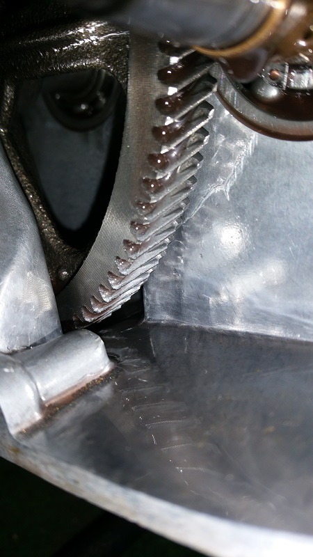

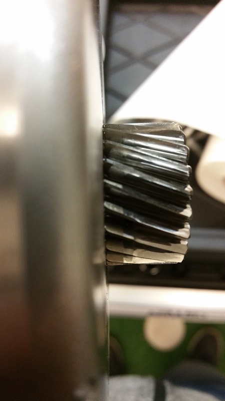

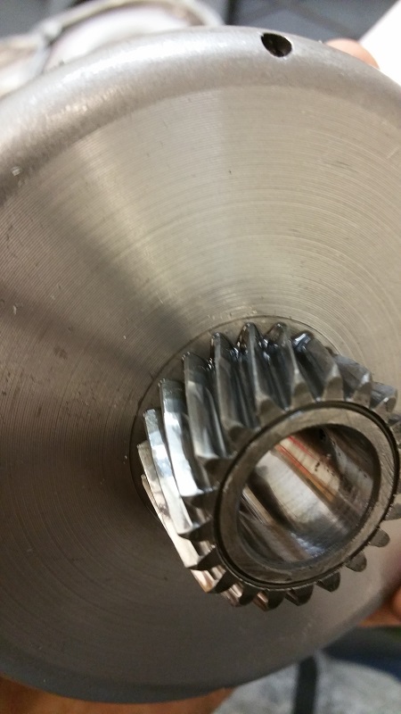

So. Ich hab mal wieder den Kupplungskorb ausgebaut.
Das ding ist hinüber. An allen Zähnen ist die dünnste Stelle etwa halb so dick wie das "Original". Der Korb hatte auch 1-2mm spiel, was ich erst nicht bemerkt habe. Die Spange an der Starterplatte ist auch nicht mehr so spannend... :facepalm:
Hat jemand einen Kupplungskorb in ok Zustand, den er nicht mehr braucht?

Das ist heftiger Verschleiss, habe ich so an einem Maxi noch nie gesehen.
Wie sieht das Gegenrad aus? Ich nehme nicht an, dass dort die Verzahnung noch tiptop ist.

Das Gegenstück ist auch in scheiss Zustand. Pro Zahn ist ca 2mm² abgebrochen.
Der Rest von den Zähnen ist i.o
Beiträge: 952
Re: Ungesundes Getriebe
Beitrag von Qsi »
Dann ist auch ein neues Getrieberad fällig.
