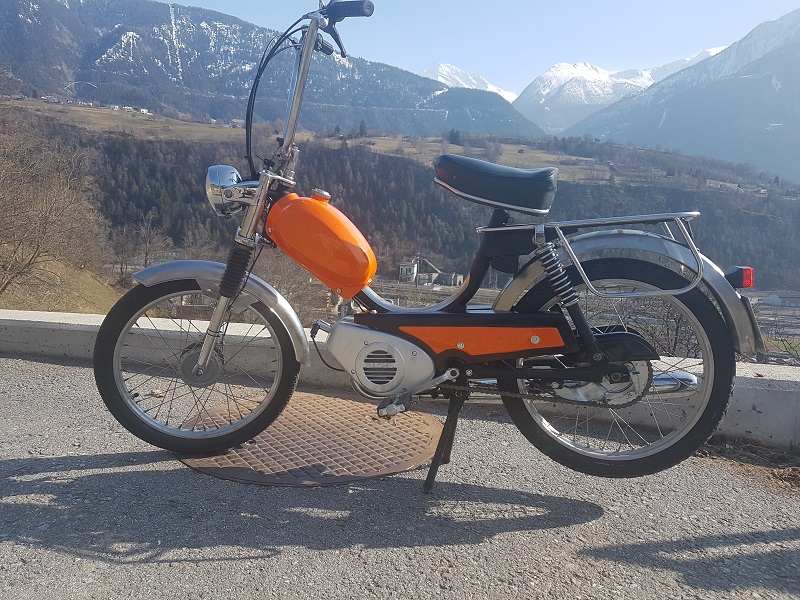

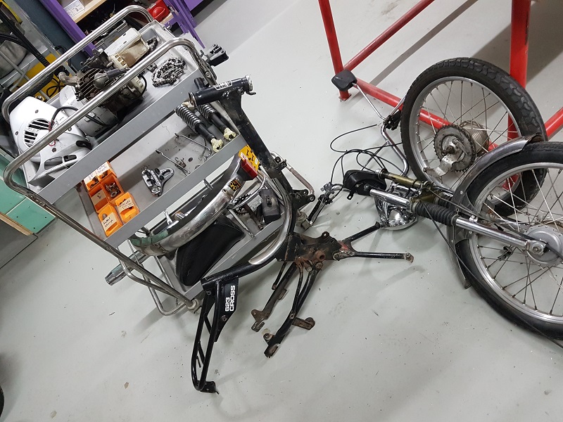

Was macht man(n) wenn Frau sagt - du bist zuviel mit Mofas beschäftigt. Genau man(n) baut ein Mofa auf für die Frau. :^^
Und so entsteht ein kleines Neujahrsprojekt.
Zerlegen, sandstrahlen und pulverbeschichten (lassen), alle anderen Teile reinigen
wieder alles montieren
Setup
SWING 40mm, 15er Gaser, 28/70 Auspuff - läuft 42km/h und hat Kraft
KF 3mm läuft jetzt 46 km/h - ist ok, auf der Strasse möchte ich der Chef sein!
und so siehts jetzt aus...
Frau ist zufrieden und Mann auch :bravo:

Mein Blick bleibt am vorderen Schutzblech hängen.
Ich finde, es passt hier stilmässig nicht 100% zum Rest, an einem etwas rattigen Möfi fände ich es aber mega gut.
Würde gut zu meinem nächsten Projekt passen.
