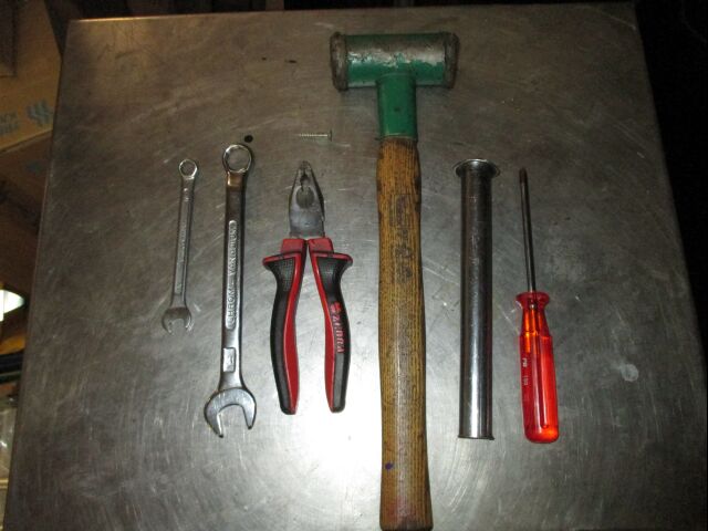

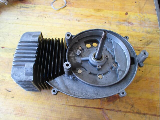

Oder nimm den Motor raus und verpass dem gleich ne Revision. Untenstehend die wichtigsten Lager Abmessungen & Daten. Zwar der SI Motor aber der Rest trifft auch bei deinem Motor zu. Wenns den Mech machen lassen willst kein Problem, aber mit normalem Werkzeug, einem Abzieher und unserer Hilfe bekommst das hin. Dieses Werkzeug brauchst dafür:
Diese Simerringe sind eben Frischprodukte da kann man leider nichts ändern. Das mühsame wird bei dir sein, dass sich diese Undichtigkeit ausweiten wird und immer schlimmer wird.
Das ist ne Sache von nichtmal 15 Minuten.
- Werkzeug Simerring ersetzen Tussiliner.jpg (43.36 KiB) 2170 mal betrachtet
- Block Tussiliner.jpg (50.43 KiB) 2170 mal betrachtet

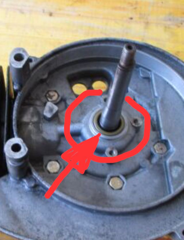

ein paar Fragen:
a1) Wo befindet sich der Simmerring?
Wenn ich nachschaue auf https://www.jeker-co.com/Shop/index.htm ... -Motor.htm" onclick="window.open(this.href);return false; dann wäre es ja die Nummer 14. Das ist dann hinter der Zündung. Komme ich von dieser Seite her ran oder muss ich das ganze Motorengehäuse aufmachen und alles an der Kurbelwelle fein säuberlich auseinander nehmen?

.. yup. Nr 14.. und suscht ..Swizzly87 hat geschrieben:a1) Wo befindet sich der Simmerring?
.. wobei ich nicht anbohren würde, sondern einfach mit der Ahle ein Loch reinschlagen tät um die Blechschraube anzusetzenBabaloo hat geschrieben:Den Simmerring kannst anbohren, mit einer Blechschraube erfassen und rausziehen. Den neuen mit einem Rohr sanft eintreiben und gut ist. Der Motor muss nichtmal raus dafür.

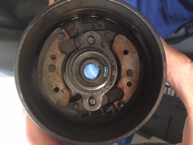

Also die Kupplungsglocke ist weg. Es war ölig/wässrig im Gehäuse, also wahrscheinlich der Simmerring.
Wo liegt den dieser nun? In der Kupplung? Ist das dort wo der grüne Teil ist auf dem Bild?
Komme mit dem Schwungradabzieher nicht weiter. Wie funktioniert der? Ziehe ich denn damit die Verlängerung wo die Kupplung draufsass raus? Aber was ziehe ich raus? Das ist ja nur die Verlängerung wo die Pleuelstange draufsitzt, oder?
