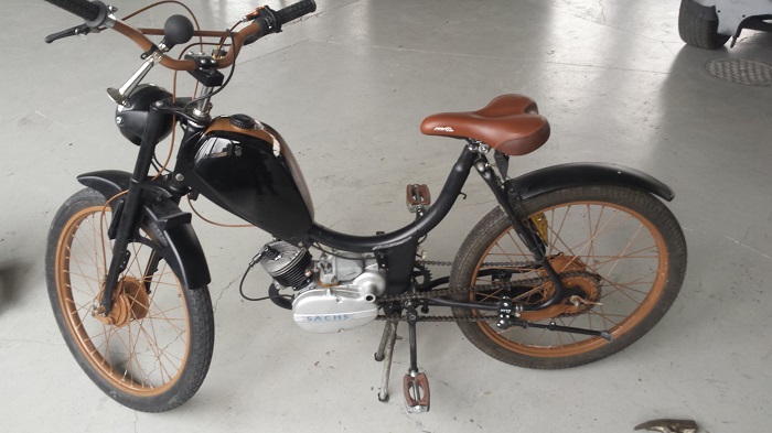

Hier mal ein Bild...auf dem foto ist die Perle noch nicht ganz fertig
KÄMPFE MIT LEIDENSCHAFT, SIEGE MIT STOLZ, VERLIERE MIT RESPEKT
Re: Hilfe in der Umgebung für sachs 502 ?
ach du meine Güte... das hässlich Piaggio Plastik Schutzblech vorne ist ja voll die Faust aufs Auge... :facepalm:
sorry, aber das geht gar nicht :spinner
