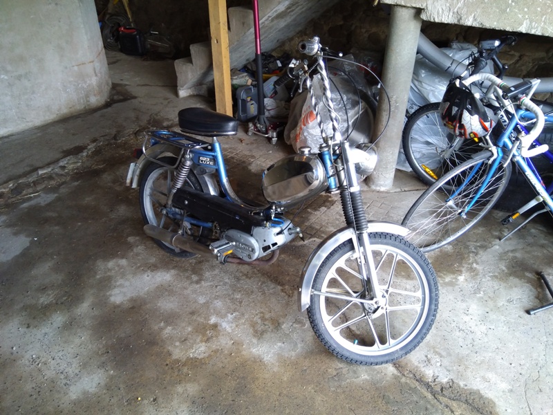

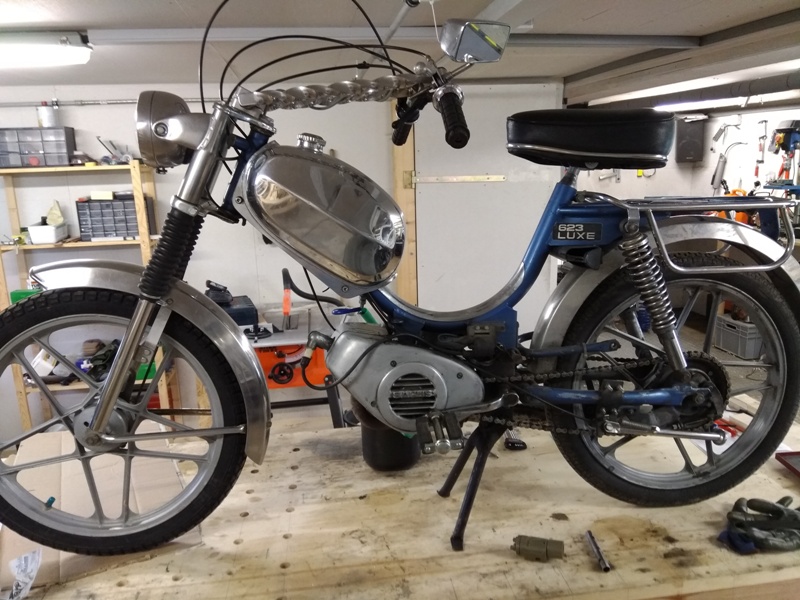

Jedenfalls mal hier der Anfangszustand:
623 1.jpg (230.96 KiB) 6386 mal betrachtet
623 2.jpg (197.61 KiB) 6386 mal betrachtet
623 3.jpg (157.51 KiB) 6386 mal betrachtet
Also erstmal zerlegen und dann ab zum Lackierer
Schönen Abend euch allen :hi:

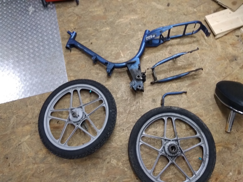

Komplett demontiert und bereit zum Sandstrahlen/Lackieren.

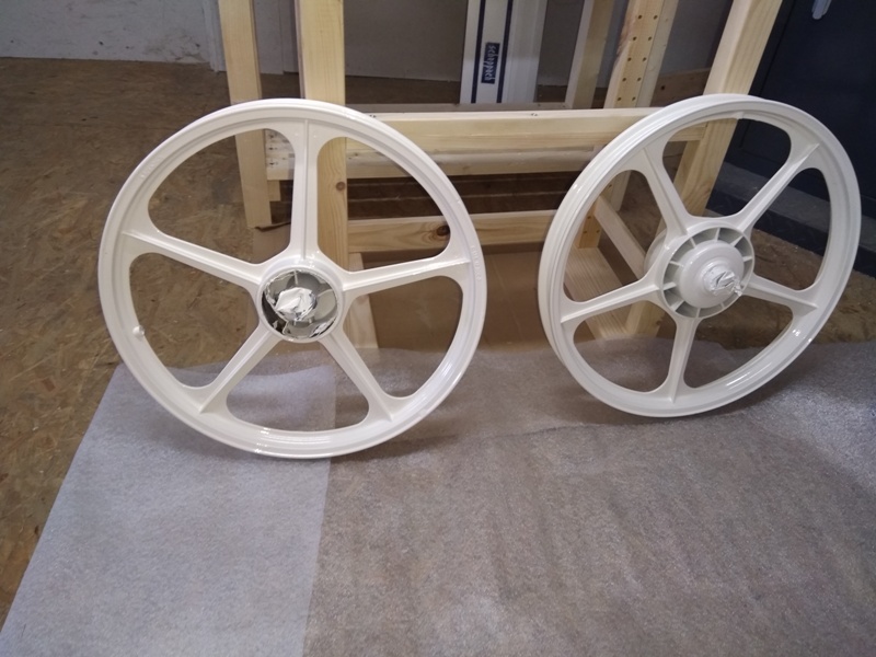

Die Felgen werden durch andere ersetzt. Diese gefallen meiner Freundin nicht. (Ja...wird ein Tussyliner :lol: )
Das Schwingenlager bockte ganz schön fest.
War ziehmlich festgerostet. Gibt jedefalls ein Neues.

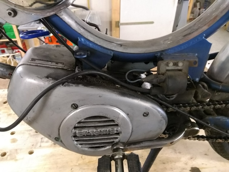

623 4.jpg (180.76 KiB) 6314 mal betrachtet

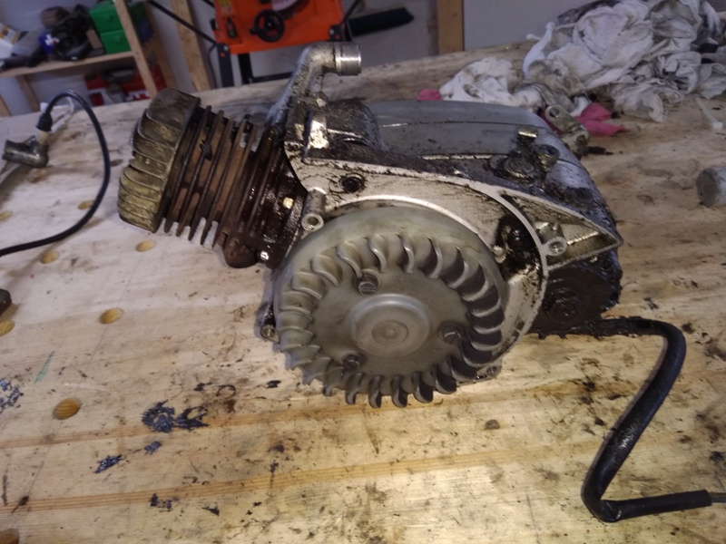

Der Motor sieht gut aus ist einfach saudreckig.
623 5.jpg (183.09 KiB) 6314 mal betrachtet

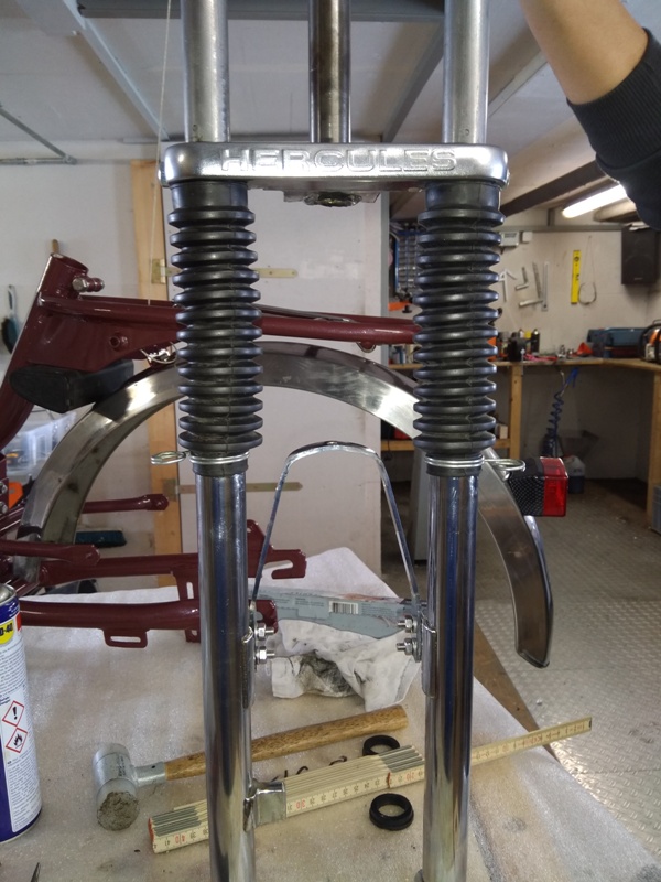

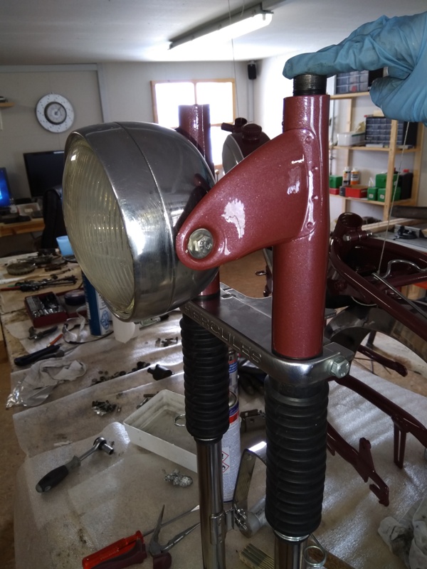

Die Gabel hab ich auch schnell zerlegt.
Leichter Flugrost jedoch "behandelbar"
Die Gummis und Faltenbälge sehen auch noch super aus.
Keine Risse oder so.
Und das Hercules Schild sieht auch top aus :bravo:
Die Lampenhalter werden auch Lackiert bei denen ist der Chrom
nicht mehr schön

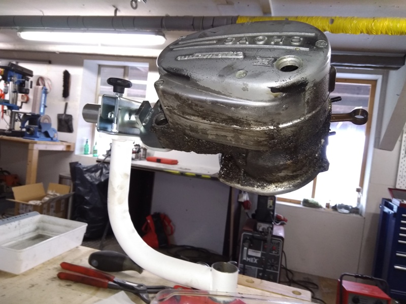

Solange der Rahmen beim Lackiere ist, nehme ich mir den Motor vor.
Ich musste ihn zuerst zerlegen und mit dem Hochdruckreiniger waschen
bevor ich ihn sandstrahlen kann.
Es klebt ne etwa 1cm dicke Dreckschicht drauf....
623 8.jpg (79.75 KiB) 6236 mal betrachtet

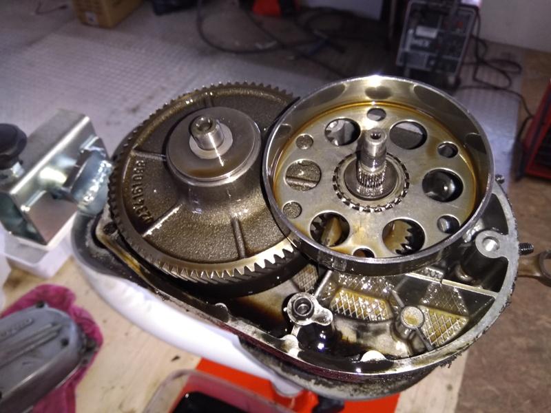

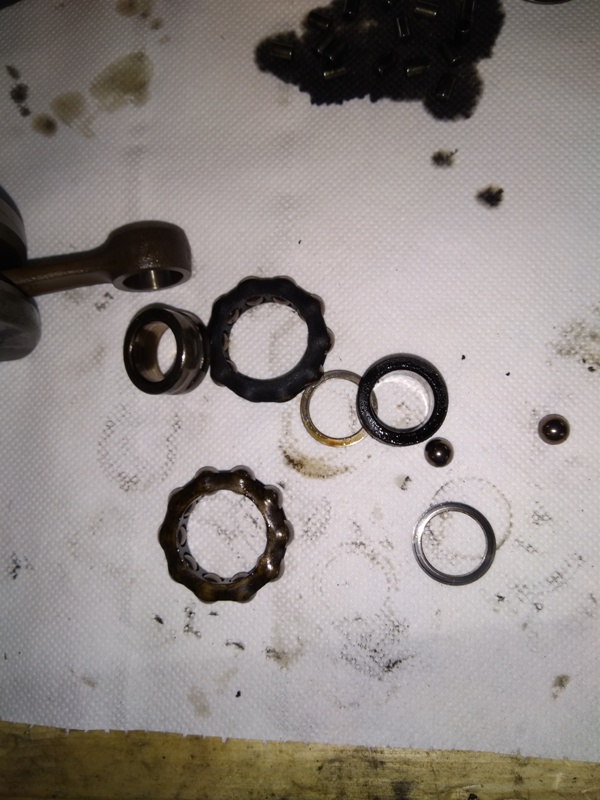

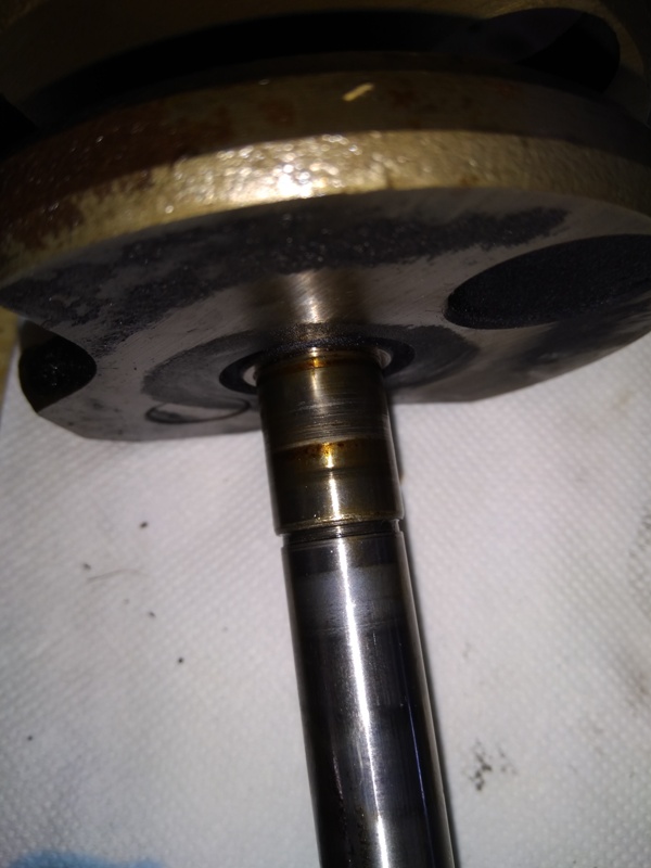

Als ich dann zur Kurbelwelle kam sind auch gleich die Lagerinnenringe
abgefallen...
Kurbelwelle ist wohl am Arsch, habe glücklicherweise noch eine rumliegen. :thumbup
623 9.5.jpg (156.41 KiB) 6236 mal betrachtet
623 9.jpg (104.28 KiB) 6236 mal betrachtet

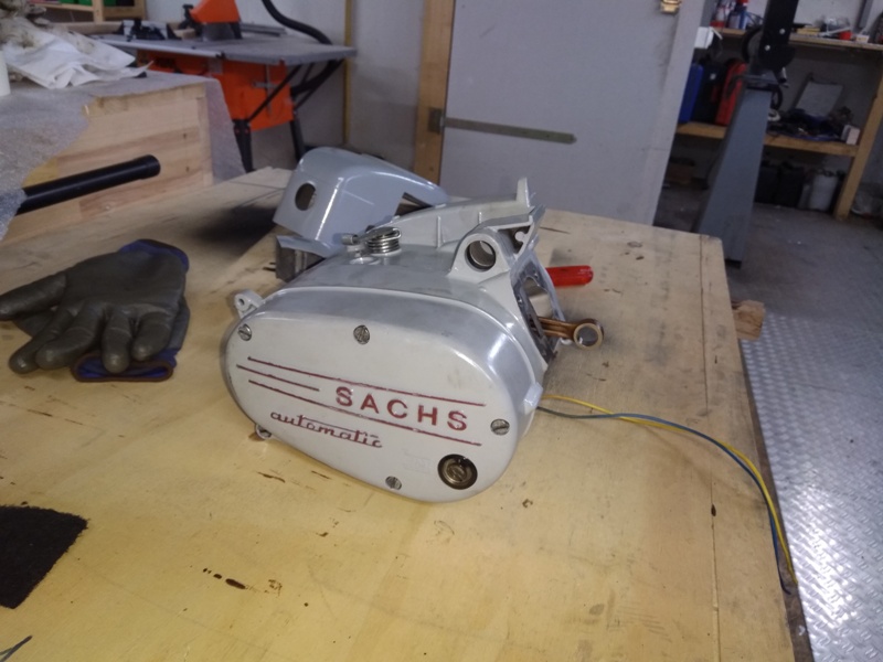

Weiter geht's mit dem Motor
Alles abgeklebt fürs Sandstrahling
Der Schmutz hat sich richtig reingefressen....

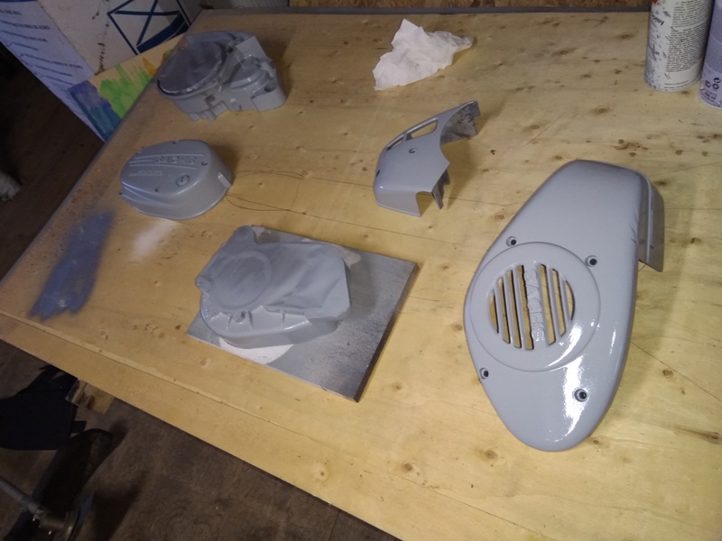

Hab was vom Lackierer zurückbekommen :bravo: :bravo: :bravo: :bravo:
Zum Glück hab ich Ferien
623 13.jpg (191.91 KiB) 6100 mal betrachtet
623 14.jpg (156.38 KiB) 6100 mal betrachtet
Gab noch ein kleines Fläschchen mit Restfarbe dazu.
Hab ich auch gleich verwendet :thumbup
623 15.jpg (112.83 KiB) 6100 mal betrachtet

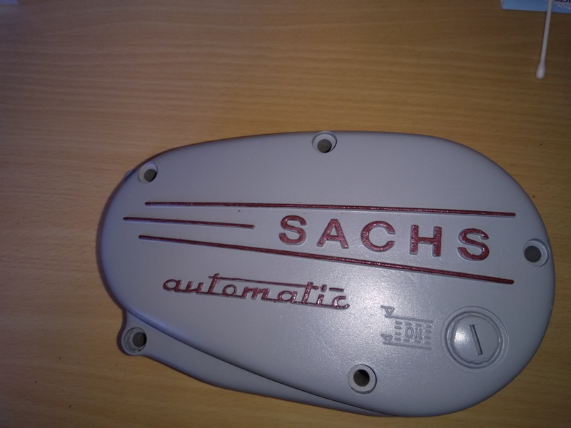

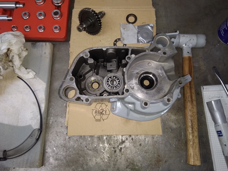

Natürlich gibts neue Lager und Simmerringe
Um die alten Lageraussenringe rauszunehmen hab ich
zwei schweisspunkte Gemacht. Damit kann man sie ganz gut rausschlagen.
Weis gar nicht ob es da eine Alternative dazu gibt?!? :oops:
623 17.jpg (184.35 KiB) 6030 mal betrachtet
623 18.jpg (131.76 KiB) 6030 mal betrachtet
Selbst ist die Frau :D
623 19.jpg (152.25 KiB) 6030 mal betrachtet
Der Zylinder ist Original auf 38.6mm Übermass Kolben aufgebohrt/gehohnt.
Und mit Hitzebeständiger Farbe lackiert und anschliessen im Backofen "eingebrannt"
:bravo:

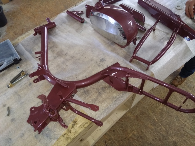

Hier der Rahmen mit montierter Schwinge.
Das neue Schwingenlager hab ich Cycletech.
Die Messingbüchsen waren reingepresst etwas zu breit.
Mit ein bisschen Schleifen gings dann.

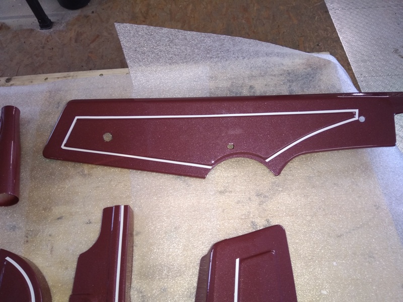

Die Seitenschützer bekommen eine Zierlinie
623 21.jpg (199.24 KiB) 6030 mal betrachtet

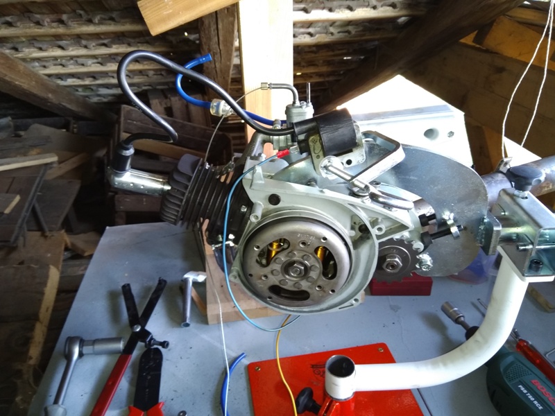

Motor kurz getestet
schnurrt wie ein Schnurrbart :bravo: :bravo:
623 25.jpg (177.05 KiB) 6026 mal betrachtet

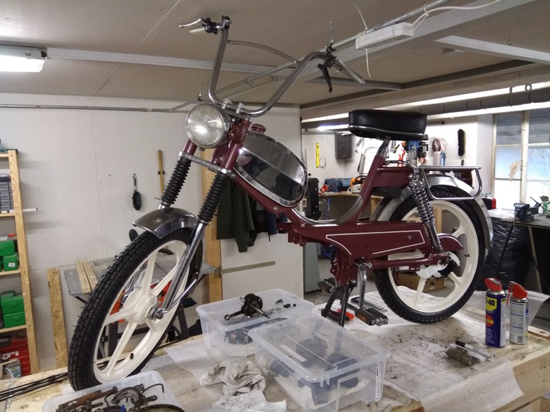

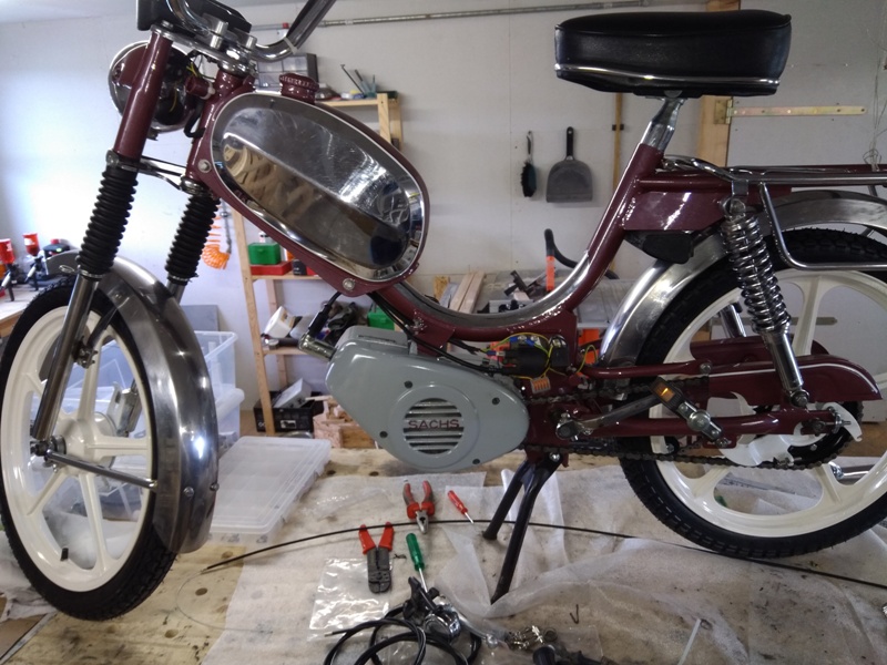

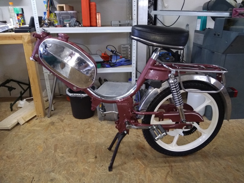

So der Rahmen ist wieder zusammen.
Die Farbkombination find ich echt gelungnen :thumbup
623 28.jpg (190.45 KiB) 5879 mal betrachtet
Die Verkabelung gestalltet sich einfach. Da dieses Mal kein Horn drann ist und die
Lampe nur einphasig ist.
623 29.jpg (192 KiB) 5879 mal betrachtet
623 30.jpg (194.29 KiB) 5879 mal betrachtet

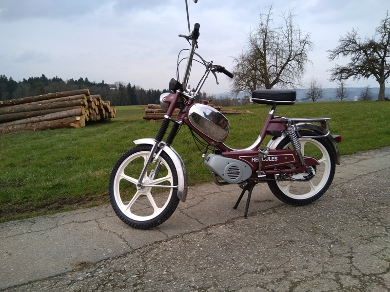

Vollendet
Naja fast... der Tacho fehlt noch... ist gerade ausverkauft... :?
623 31.jpg (229.36 KiB) 5813 mal betrachtet
623 32.jpg (238.66 KiB) 5813 mal betrachtet
