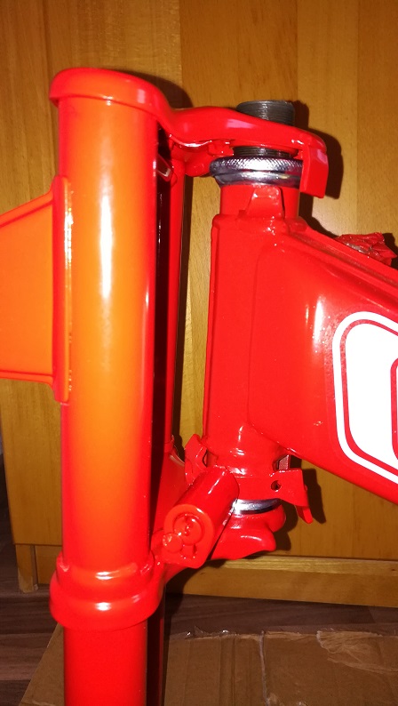

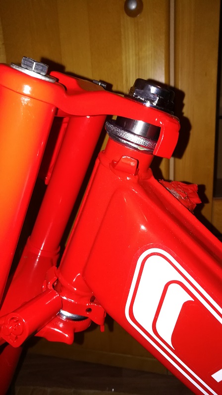

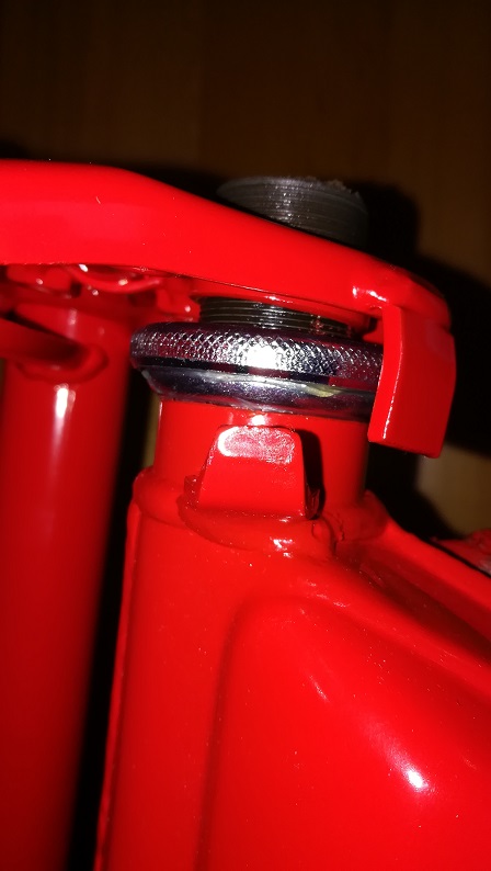

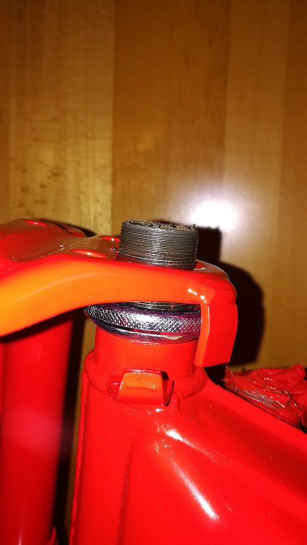

Ich baue zur Zeit eine Puch Maxi S von Grund auf neu auf.Das erste Problem ist die Gabelbrücke.
Ich habe die Lager an der Gabel komplett erneuert.Als ich die Gabelbrücke anbringen möchte,sah ich das zwischen der Brücke und dem Lenkopflager,also die Mutter mit der man das Lager einstellt,ein riesiger Spalt ist.Das heisst,die Brücke kann nicht auf dem Lager aufliegen.Hab überall geschaut,ob da noch ein Distanzring dazwischen kommt.Hab aber leider nichts gefunden.Weiss einer von euch,ob da noch was rein kommt?

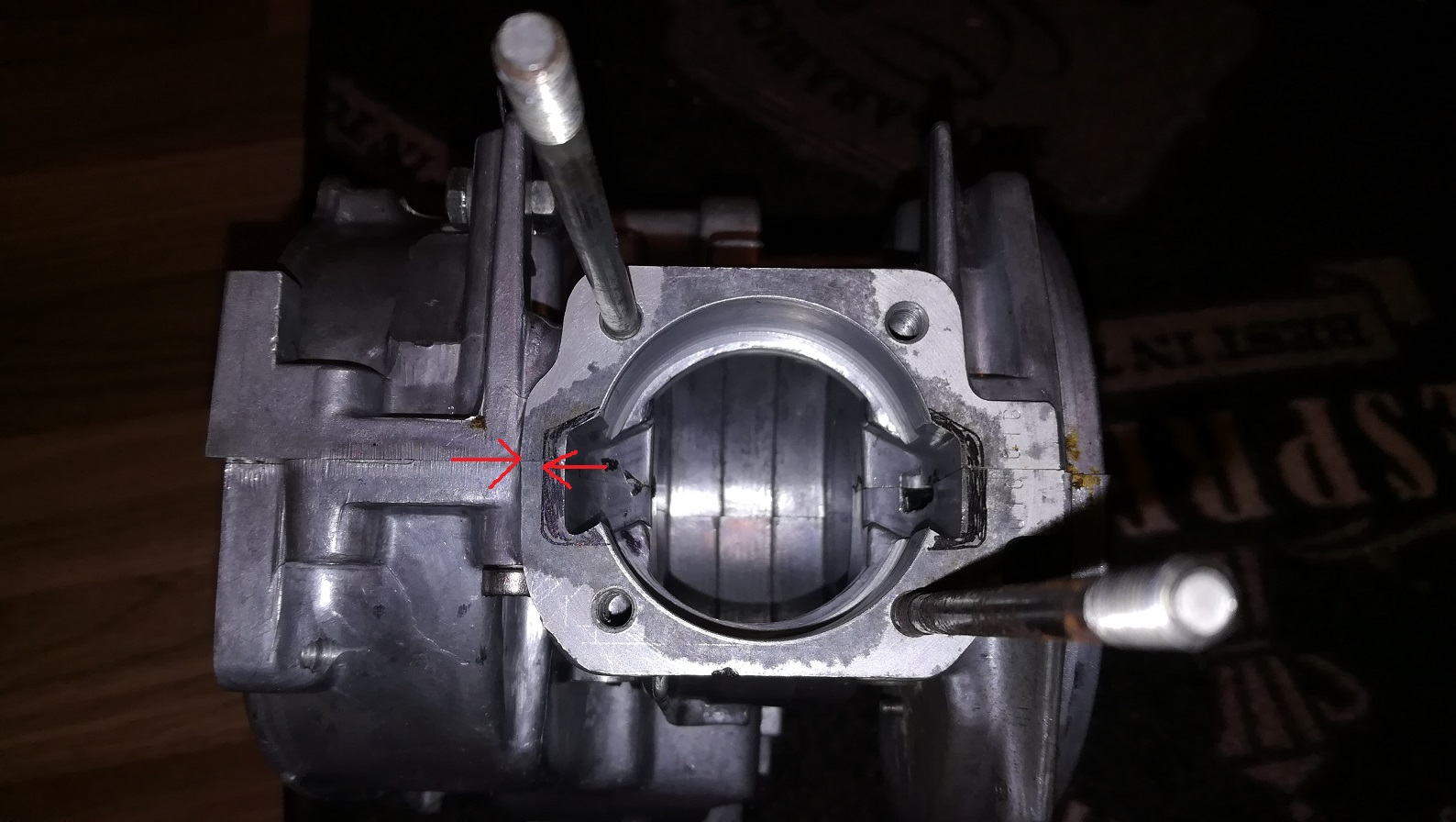

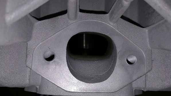

Das zweite Problem das ich habe ist,das ich den Airsal 74ccm auf den Motor machen will.Nun habe ich den Block aufspindeln lassen und der Zylinder passt wunderbar in den Block.Nun wollte ich die Überströmkanäle am Block bearbeiten.Dazu legte ich die Fußdichtung des Zylinders auf den Block und malte die Umrisse der Kanäle aus.Als ich die Dichtung aber auf den Zylinder legte,sah ich,das die Kanäle am Zylinder noch grösser sind als die Dichtung ausgeschnitten ist.Nanu...dachte ich.Die Kanäle am Zylinder sind noch grösser als die Dichtung???Wenn ich nun die Kanäle am Block bearbeite,ist ja kaum noch was an Dichtfläche vorhanden.Also setzte ich den Zylinder auf den Block und sah,das der Überströmkanal des Zylinders auf der Kupplungsseite über die Dichtfläche des Blocks hinaus geht.Das heisst,der Überströmkanal ist nicht vollständig geschlossen und somit gar nicht dicht ist später.Hab mal mit einer Taschenlampe in den Zylinder geleuchtet,dann sieht man wie das Licht aus der Seite heraus scheint.
Habe mir nun einen anderen Block gekauft,der eine grössere Dichtfläche hat,aber der Motor ist innen an den Lagersitzen komplett eingelaufen und somit nicht verwendbar.
Kennt jemand dieses Problem ebenfalls,das dieser Zylinder für den Block mit der kleinen Dichtfläche nicht passt?

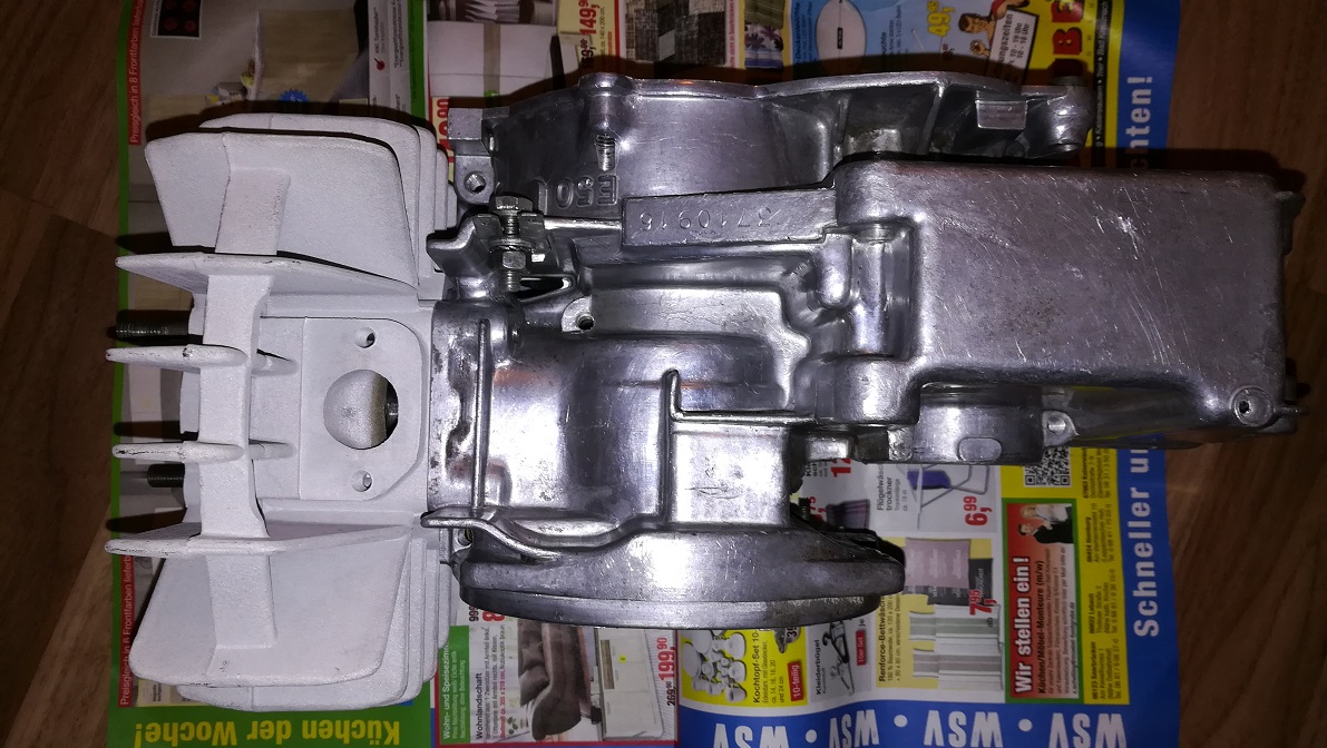

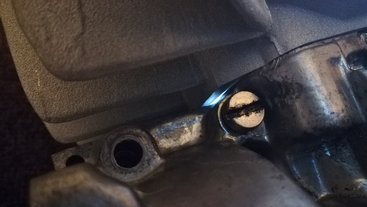

Hier ist der Motorblock mit Zylinder.
Ist ein 4 Lager Kickstarter.

Bezüglich gabel, richtiger Steuerlagersatz?
Ori Puch Gabel für Maxi?
Steuerrohr gekürzt?
Ja, zyli passt nicht so, ausser evtl. Bei Kat. Die haben aber nur 3 Lager. Sonst evtl. Aufschweissen und plan fräsen... Wobei die Arbeit für nen Airsal übertieben ist... Gibt gescheitere Zylis wo man das nicht machen muss.

@K3ksy das ist nie und nimmer dicht wenn du da schon durchsehen kannst... Mit der Dichtung hat das nichts zu tun wenn du von aussen in die Üs sehen kannst gehts nicht auch nicht mit Dichtung.

Bei den Stehbolzen ist die dichtfläche ja kein Problem,da liegt der Zylinder ja auch an.Aber bei dem Überströmkanal sieht man,dass das Licht etwas heraus leuchtet und somit der Kanal teilweise offen liegt.

Die modelle kenne ich nicht. Gibts in der CH glaubs auch nicht. Mit nem Distanzring wird es schon gehen, aber ob das so Ori war?

Gabel ists ja wohl klar dass da ein Distanzring reingehört.
Soeinen musst halt messen aber der 5mm könnte passen:
https://www.mofakult.ch/puch/gabel/gabe ... steuerrohr" onclick="window.open(this.href);return false;

Bei der Gabel, wie meiner Vorredner schon sagten, einen Distanzring hinein... sollte kein Problem sein.

Am Motorblock aufschweißen wär das Beste, aber dann gehören evtl. auch die Lagersitze nachgearbeitet...

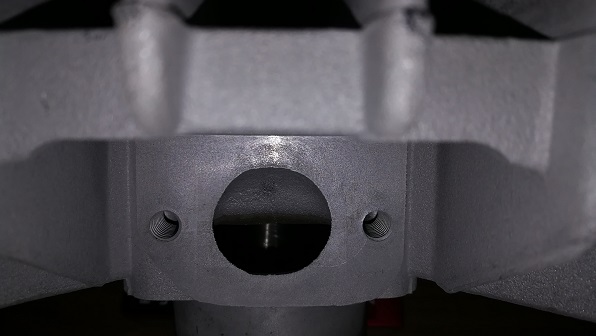

Habe mir einen Distanzring gedreht.Passt wunderbar.
Den Block hab ich gestern zum aufschweißen weggebracht.Bekomme ihn nächste Woche wieder und lasse ihn danach noch planen.Damit wäre das Problem auch erledigt.
Ist der Airsal doch nicht ganz so toll wie ich dachte?
- Einlass.jpg (46.96 KiB) 3961 mal betrachtet
- Auslaß.jpg (79.53 KiB) 3961 mal betrachtet
- IMG_20180207_205012.jpg (104.39 KiB) 3961 mal betrachtet

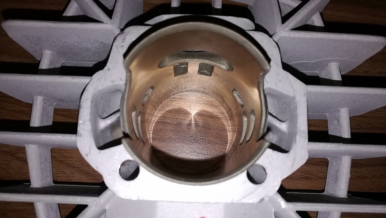

Und hier noch der Zylinder von innen.
- Zylinder.jpg (141.73 KiB) 3960 mal betrachtet
Re: Puch Maxi 74ccm Airsal
Zyli ist schon gut... aber eben nicht für den 4 lager E50.
Die sind auch gar nicht für die maxis gedacht... weiss nicht was sich airsal da überhaupt gedacht hat.
Hättest besser der 46er genommen. Hätte dir einiges ersparrt.
Gabel ist wohl nicht von nem maxi... puch ja, aber nicht maxi... evtl p1 oder so st ein exot.
Distanzbüchse basteln und gut ist.
Aber im grunde ist der zyli für den rest deines setups überdimensioniert.
Auspuff, vergaser, bremsen, kupplung, ... alles nicht optimal wenn du dem zyli das entlocken willst was machbar wäre.

Meinst du das der 4 Lager die Leistung nicht aushält,oder wegen der kleinen Dichtfläche?
Eigentlich ist das keine Maxi sondern eine Puch Rider Macho.Die Gabel bei denen sind etwas anders als bei den Maxis.Die sind glaube ich auch etwas stärker als die der normalen Maxi,also die Standrohre meine ich.Ich musste die neuen Standrohre auch extra für eine Rider Macho bestellen.
Mit der Leistung wäre ich mit 5-6 PS zufrieden,das reicht mir.Ich will ja keine Hochleistung Rennmaschine haben.Die Übersetzung hab ich auch grösser gemacht,damit der Motor nicht so hoch dreht.Habe deshalb vorne ein 16er Ritzel und hinten ein 42er.
