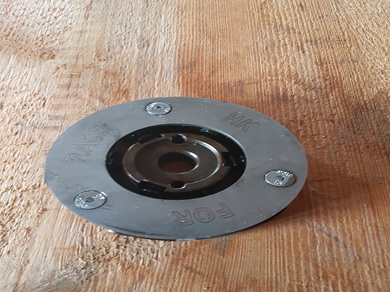

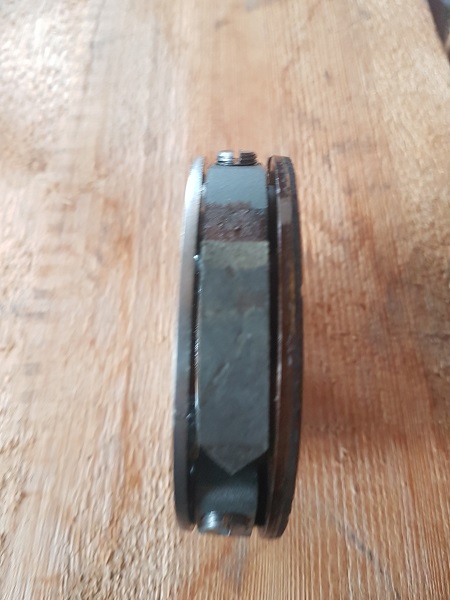

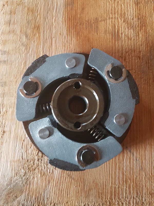

Ich habe wieder meine alte Kupplung (HK Kupplung) verbaut und mein Mofa fährt sich wieder top und verreckt im Standgas auch nicht mehr.
HK Kupplung
HK Kupplung

HK Belag
HK Belag
20171230_133432.jpg 600.jpg (91.26 KiB) 1670 mal betrachtet
3 Backen Kupplung vom Puchshop
20171230_133929.jpg 600.jpg (226.64 KiB) 1670 mal betrachtet
Re: Puch Maxi läuft nicht mehr richtig
Dacht ichs mir doch...
Dann hab deinen Spass und geniesse es
wär interessant zu wissen, was du dir gedacht hast.. dann können andere was davon lernen :thumbup
Jetzt weiss ja ausser dir keiner was das Problem war
