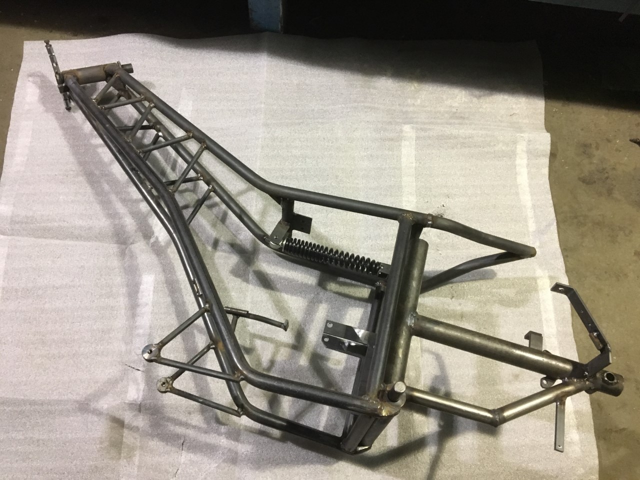

Ich wollte ein Low Chopper mit Einarmschwinge und Gitterrohrrahmen herstellen, da ich bis jetzt noch kein Modell im Netz gefunden habe der dies hat. Also habe ich mich an die Arbeit gemacht und ein paar 3/4 Zoll Röhrchen zusammengeschweisst, gebogen und gewalzt. Motor habe ich aus dem Ricardo einen 4 Lager E50 ersteigert, den ich mit einem bearbeiteten 50ccm Swiing Zylinder, 3 Backen Kupplung, revidierter Ori Kurbelwelle und neuen Lagern ausgestattet hatte.
Als Hinterrad dient mir ein Yamaha DT125 Vorderrad an dem ich auf der Bremsscheibenseite ein 42er Kranz montierte, so kann ich die Hinterradbremse hydraulisch lassen und die Bremsscheibe nochmals nutzen.
Das Vorderrad wird ein frisch revidiertes und eingespeichtes Sachs 19" mit Weinmann Felge. Der Rest ist bis auf ein paar Kleinigkeiten wie Lenker, Scheinwerfer etc. ein Eigenbau.

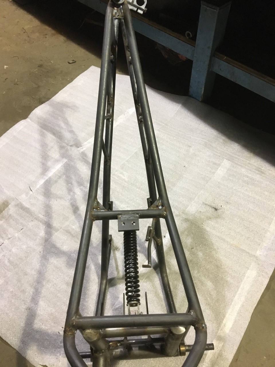

Die Hinterradschwinge wird gefedert gebaut und wie bereits erwähnt wird die Bremszange weiter verwendet. Dafür habe ich diverse Halter und Kettenführungen angebracht, damit die Kette über die Bremszange geführt werden kann. Leider sind alle Kettenführungen in der Zugseite der Kette, dies ist bauweisebedingt nicht anders möglich. Der Rahmen ist bis auf ein paar Kleinigkeiten aus 3/4 Zoll Wasserleitungsrohren hergestellt, da diese eine etwas höhere Wandstärke haben als normale Konstruktionsrohre. Den Lenkkopf habe ich aus einer Welle selbst gedreht und den Lenkkopfwinkel habe ich relativ flach gehalten, sodass ich mit einer 1100mm Gabel den Rahmen unbelastet 900mm über dem Boden halten kann.
Der Rahmen ist noch nicht fertig, es wird noch ein Chromstahltank und div. kleine Halter aus Chromstahl angefertigt. Diese Teile werde ich entweder aufpolieren oder bürsten, weiss noch nicht was besser aussieht.
Meine Schweisskünste sind halt noch nicht so der Wahnsinn, werde die Schweissnähte aber mit TIG nochmals überschmelzen und so schöne "Räupchen" machen. Lackiert wird das ganze dann Dunkelgrün metalise.

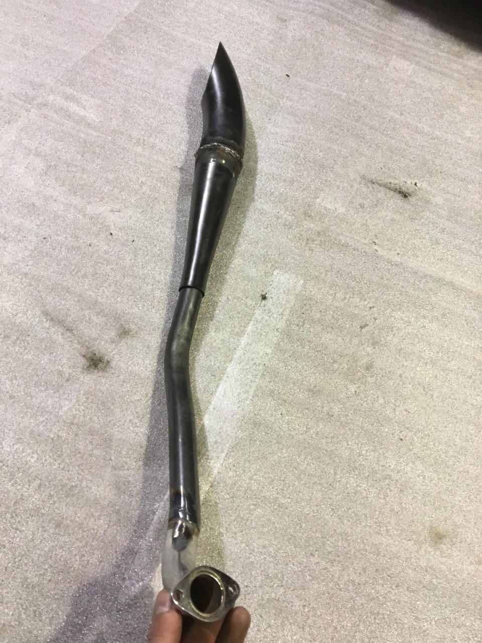

Der eingekürzte und innen mit einem Gegenkonus für die Resonanz versehene Auspuff von Mofakult. Krümmer ist Bauartbedingt nicht kürzer möglich.

Cool .. hast du den Rahmen wirklich einfach so es ...
biklix30 hat geschrieben:..paar 3/4 Zoll Röhrchen zusammengeschweisst, gebogen und gewalzt. ...
..? :shock:

es ist vielleicht ein bisschen lockerer geschrieben als es wirklich war. Vorallem das Walzen und Biegen war schwierig, ich musste ja immer 2x exakt die gleichen Winkel einfach spiegelverkehrt machen... und beim Biegen musste ich darauf achten das ich nicht zu scharfe Winkel bog da sich sonst die Rohre auf der Innenseite des Buges wölbten. Ebenfalls habe ich alle Rohrenden die verschweisst wurden ausgesattelt um einen sauberen Übergang der Rohre und somit gleichmässige Schweissnähte machen konnte. Da auch ich nicht verzugsfrei schweissen kann musste nachher noch alles gerichtet werden dass die Spur stimmt.
Ich werde später mal noch ein paar Fotos vom Biegen hochladen wenns dich intressiert :wink:

Ich bin nur paff erstaunt, wenn du das ohne vorherige Planung gemacht hast. du bist ein Künstler :thumbup
So spontan tünkt mich die vordere Federbeinaufhängung etwas mager .. da hattest du das Federbein vorne etwas anheben und die Kraft direkt in die Querstrebe lenken können. Der Rest sieht hammer aus :thumbup

Das Federbein habe ich mir schon 2-3 Mal überlegt ob ich das ändern sollte. Wenns schräg nach oben in die Querstrebe läuft hab ich so ein "Loch" im Rahmen... Hab auch schon überlegt ein kürzeres aber massiveres Federbein einzubauen, aber irgendwie fehlt noch die zündende Idee. Mit dem Federbein das jetzt verbaut ist (Yamaha Aerox Joghurtbecher) federt er wirklich schön wenn ich draufsitze. Wenn ich jetzt ein grösseres Federbein montiere hab ich logischerweise auch eine schärfere Feder drin und hab dann einen starren Rahmen :?
Auchschon überlegt hab ich mir einen FOX Feder- Dämpferelement eines Mountainbikes zu montieren. Diese kann man mit dem Luftdruck auf das Gewicht des Fahrers einstellen. Was meint ihr?

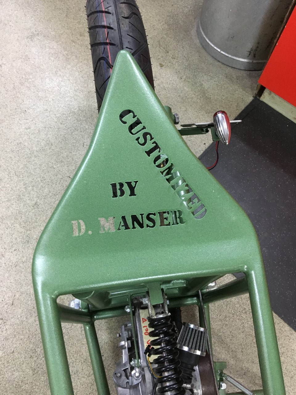

Im übrigen hab ich noch eine Sitz-Schaufel hergestellt... ich weiss das gibts schon.. aber irgendwie passts huere guet ins Konzept. Aber wenn ich länger damit fahren werde muss ich meine Familienplanung nochmals überdenken :spassbremse: Hab ab nächster Woche Ferien und werde euch dann mit Bild und Text auf dem Laufenden halten :wink:

Kraft .. wenn du und dein Hödi zusammen 150kg sind und du 50:50 Gewichtsverteilung hast, lastet auf dem Hinterrad 75kg.. bei einer Schwingenlänge von geschätzten 40cm ergeben sich iw 300Nm.. auf den Dämpfer mit Hebellänge geschätzten 25cm wirken also 120kg .. wenn du durch n Schlagloch fährst, dann kommt die dynamische Blastung dazu.. kA wie man das rechnet, aber dann sind die Hebeli zimlich sicher krumm :thumbup
Re: Low Chopper
Deine berechnung hadert. Du hast die drehmomentverändernden umlenkwinkel nicht mit einbezogen :^^ Bei dynamischer beöastung verhaltet sich die gleiche kraft exponenziell dazu.... im sinne von doppelte kraft 4 fche belastung bei dynamischer belastung....
Nichts desto trotz ist die halterung nicht ganz optimal. Schau mal wie die schweissnaht belastet wird. Abscherend auf einen punkt.. Dies ist nicht optimal, da bin ich bikemans meinung...
Mich persönlich irritiert die aussage, dass es sxhön einfedert, wenn du drauf sitzt.... das scheint mir zu weich zu sein um zu fahren.... damit habe ich auch schon in die tonne gegriffen :lol:

Naja die Laschen für die vordere Federbeinaufnahme sieht nur etwas schwach aus... Es sind zwei 6x30mm Flachstähle.
Die Kraftverlauf bei den Schweissnähten ist wie von Addy richtig erkannt nicht ganz ideal, ich muss zugeben ich hab diesem Problem viel zu wenig Beachtung geschenkt.
Mal angenommen ich schweisse hinten nochmals ein Flachstahl hin der bis zur Platte an der ich meinen Schaufelsattel hinschraub reicht, sollte dieses Problem gelöst sein.
addy33 hat geschrieben:
Das Einfedern ist wirklich recht gut, wenn ich normal draufsitze feders am Dämpfer vielleicht 2-3mm ein... Wenn ich drauf rumhüpfe geschätzt ca 2-3cm. Da die Feder eine progressive Kennlinie hat denk ich sollte das eigentlich schon klappen. Wenns dann wirklich zu viel einfedert könnte ich unter die Feder ja immernoch ein Spacer drehen damit die Federvorspannung erhöht wird.
Ich spiele noch mit dem Gedanken den Dämpfer von Bikeman zu montieren... Wär sicher gut wenn ich den auf mein Körpergewicht einstellen oder sogar blockieren könnte das er gar nicht federt...
Aber irgendwie hab ich nicht so bock die Halterungen anzupassen. Die Vordere Halterung wäre nicht das Problem, bei der Hinteren muss ich das komplette Rohr raustrennen... und ich denke schöner wirds nicht wenn ich die Flex ansetze :?

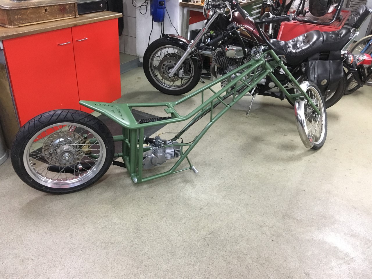

In der Zwischenzeit ist viel passiert, habe das Projekt abgegeben und nun kommt noch ein kleiner Finish... Aber alles von Anfang an:
Der Abgabethermin rückte immer näher und je länger je mehr wurde mir bewusst das ich zeitlich sehr knapp dran war. Vorallem die Schriftliche Arbeit habe ich immer hinten angestellt und musste gegen den Schluss jene auch noch mit Hilfe von Redbull fertig machen.
In der Zwischenzeit habe ich alles lackiert und zusammengeschraubt. Zusammengeschraubt habe ich alles etwas schnell einfach das ich 2-3 Fotos machen konnte. Jetzt fehlt noch die ganze Stromerei, Bikemans Dämpfer, Tank und der Sattel muss möchte ich auch noch mit Ankatara überziehen lassen.
Die Kettenführung muss ich dann auchnoch irgenwie anpassen... Ich glaube ich mach oben durch aus PVC einen Gleitschutz... Ist zwar im Lastrum aber was gescheiteres kommt mir grad nicht in denn Sinn. Durch Bikemans Dämpfer wird das ganze eh noch etwas anderst von der Geometrie her, eigentlich möchte ich etwas höher kommen. Mein Low Chopper macht seinem Namen alle Ehre :bravo:
Zum Tank noch kurz...
Dieser ist momentan in Bearbeitung und wird komplett aus Chromstahlblech hergestellt und nachher Elektropoliert. Stutzen habe ich einen gedreht welcher vom Durchmesser mit einem originalen Maxi Tankdeckel (der zum stecken) versehen werden kann. Muss das ganze in der nächsten Zeit mal verschweissen und schleiffen.
Ich denke Bilder sprechen mehr als Worte :wink:
Länger als eine XVS
Länger als eine XVS
Handmade
