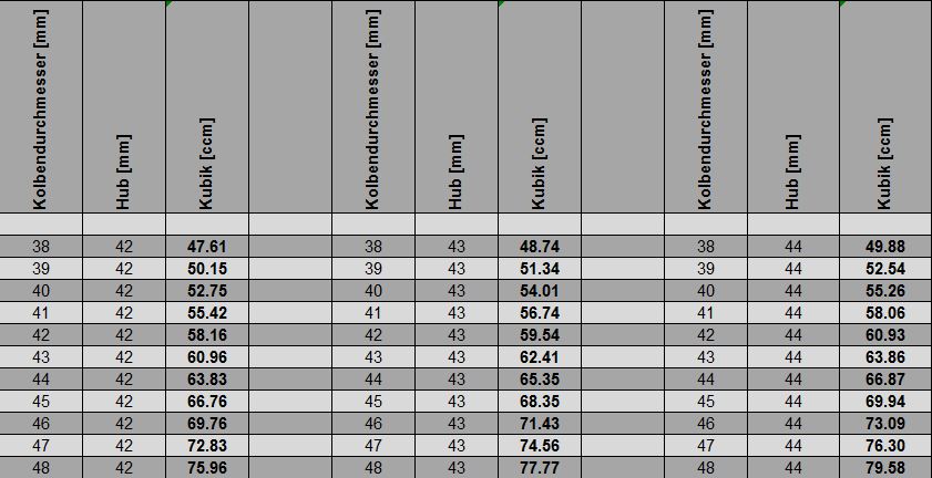

zur Sache selbst: 1mm mehr Hub = mehr CCM... jawohl, ist so.
Doch wunder sollte man keine erwarten.
Darum hab ich mal ne Tabell gebastelt um die Unterschiede im Hub in relation zum Durchmesser aufzuzeigen.
Zur Erklärung:
Sachs haben meist 42mm (502 und 503)
Puch in aller Regel 43mm (eigentlich ALLE Puch Mofas)
Piaggio 44mm (auch AM6 oder Sachs 505er)
also nicht gewaltig viel mehr. Interessanter ist der Einfluss der Steuerzeiten bei dem ganzen.
Trotzdem: Kleinvieh macht auch Mist :thumbup

Kurbelwellen sind eigentlich nixht gehärtet.... ev. Ein hartes material. Ev. Leicht vergütet.... aber gehärtet wäre nicht gut. Durch die ruckartigen kräfte MUSS die KW eine gewisse dynamik haben. Sonst könnte sie risse bekommen bei betrieb. Auch autokurbelwellen sind nur an den lagerungsstellen randschichtgehärtet.
@gluglu
Korrektur :geek:
Also piaggio dachte ich gibt es verchiedenste versionen... kann dazu aber nix genaues sagen
44mm hub hat der sachs 503 breitwand, der sachs 535 der sachs 508 und einige 505.
42mm hub haben 502/503/504 und einige 505
Der vorteil dieser kurbelwelle sehe ich wohl in der erhöhung der kompression, welche bei den puchfahrern oft auf der strecke bleibt.... (drum kommen wir sachs fahrer mit halb so vill ccm ihnen auch nach :^^ :spassbremse: )

mehr kompression hat man mit der Welle in dem Sinne nicht.
Zwar macht sie mehr Hub, aber somit steht der Kolben dann auch an. Deshalb wird das Teil mit nem Spacer betrieben.
Dies wiederum wirkt sich auf die Steuerzeiten aus.
Dir als Sachsfahrer ist das vermutlich nicht bekannt, aber das Problem dass der Kolben am Kopf ansteht ist unter den Puch-Airsalfahrern wohlbekannt. Und dies mit ori 43mm hub.
Also einfach die 44er Hub KW verbauen und und gut ist, ist nicht :nein:

Sind bei 47mm Bohrung zwar nur 2cc mehr , aber es bringt etwas mehr Drehmoment mit sich.
Die Vorverdichtung wird dadurch auch höher, wenn mit original langem Pleuel gefahren wird.
Denke schon, dass es Sinn macht.
Steuerzeiten sollten bei 1mm kein Problem sein. Das kann man leicht ausgleichen.
