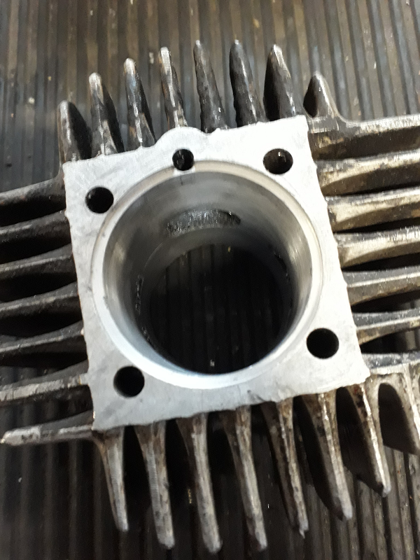

Ich will ein Puch Maxi Zylinder aufdrehen und dann eine passende Stahl Laufbuchse drehen.
In den Zylinder wird von innen eine plane Fläche gefräst, dann werden Polini 2 klapp Membrane drangeschraubt.
Es kommt ein 44.97mm Aluminium Kolben rein.
Hat das schon jemand gemacht?
Auf was muss man achten?
Wie gross muss der Innendurchmesser der Buchse sein?

Der Zylinder wurde ausgedreht, und die neue Buchse wird reingepresst.
Damit sie sich nicht bewegt mache ich oben noch ein Rand.

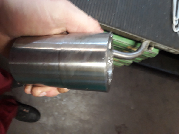

Ganz fertig ist die Buchse noch nicht. Sie muss noch nachgedreht werden. Wenn ich weiss, wie man Bilder hochläd schicke ich welche.

Die Laufbuchse wurde auf ca. 850°C erwärmt, und dann abgeschreckt.
Danach wurde sie nicht angelassen.
Die meisten Spannungen sind auf der Oberfläche. Diese drehe ich noch ab, darum ist die Buchse noch so dickwandig.

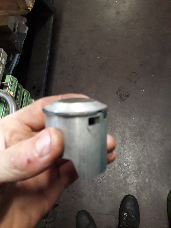

Der Kolben wurde abgedreht, da die Laufbuchse oben 38mm Durchmesser haben wird.
Dies mache ich, weil beim 45mm Athena hat es die ganze zeit in die Dekompressorbohrung gerinnt.
Ich will nämlich den Originalen Zylinderkopf verwenden, da er noch eine stehende Kerze hat.

Naja.... anlassen dient nicht der spannungsreduzierung im gefüge. Das wäre dann spannungsarm glühen.
Anlassen ist um ein homogenes und in der härte definiertes gefüge zu erhalten.
Härten ist nicht nur erhitzen und abschrecken.... dazu hat jeder stahl andere eigenschaften, bzw maximal erreichbare härte....
Was hast du denn für eine härte gemessen? Was ist es für material?
Kann auch gut sein, dass dein rohr nur an der oberfläche hart geworden ist. Und somit beim ünerdrehen wieder weich ist.
Spannungsarm glühen sähe ich für eine unbedingte notwedigkeit.... im betrieb erreicht die laufbahn je nach position 100-200 grad. Da lösen sich spannungen, welche im schlimmsten fall zum extremen kolbenklemmer führen können.
Kann auch sein, dass du das ganze professioneller gemacht hast, wie das zu erahnen scheint. Will nicht deine kopetenzen untergraben.... scheint aber verbesserungspotential in den arbeitsschritten zu geben.
Aber mach weiter. Bei fail weisst du, wies nicht geht, wenns geht ist alles top
Manchmal geht das, was eigentlich nicht gehen kann, zu aller erstauenen ganz gut.
Meiner meinung nach wird die reibung zu hoch sein. Also wohl eher genug, als zu wenig öl fahren.... zuminderst am anfang...
PS: bei gusszylindern/büchsen mache ich 0.08mm spiel. Das solltest du wohl auch anstreben denke ich... weniger sehe ich kritisch wegen dem möglichen verzug. Bei mehr braucht man sehr hohe betriebstemperaturen.... Die 0.02-0.03 des alu zylinders würden nicht lange gut funktionieren.
Gemessen ca. 10mm vom kolben von unten.

Stimmt. Ich lasse die Buchse noch an.
Ich habe keinä Härte gemessen.
Das Material weiss ich nicht genau,
es ist einfach das Härteste was sie in der Schmiede hatten.
Glaube auch nicht, dass das so eine grosse Rolle spielt,
da der Kollben extrem viel weicher ist und auch lange hält.
