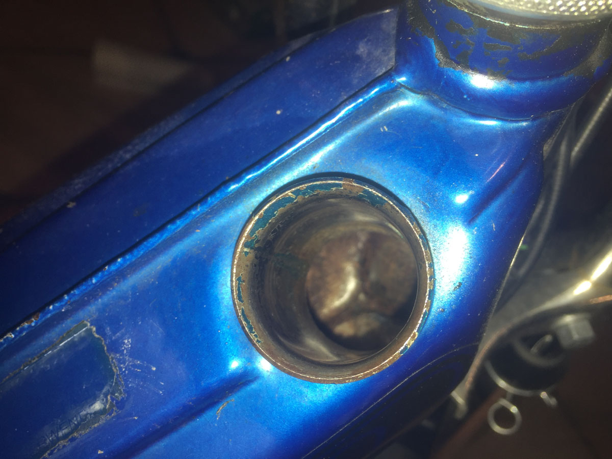

Dann wegen Rost im Tank, ich finde ihn nicht zu rostig, einfach nur alt, siehe Foto. Das Gemisch vom Tankablass ist von der Zapfsäule (gelbe Farbe) und es scheint mir klar und nicht trüb zu sein. Das rote Gemisch links daneben ist mein 1:40 aus dem Reservekanister als Vergleich, ich benutze dort jeweils rotes Vollsynth. 2-Taktöl. Das Gemisch von der Zapfsäule benutzt anscheinend gelbes Öl.

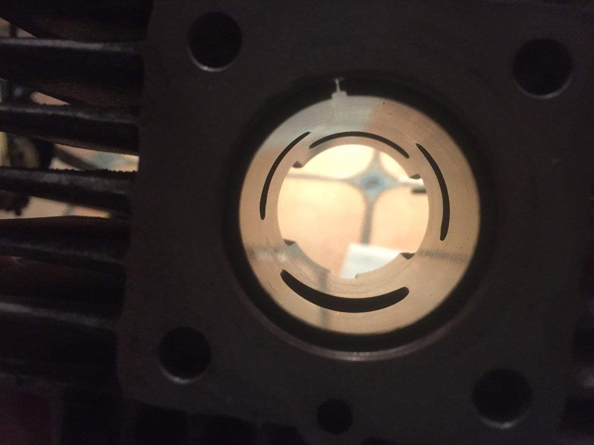

Dann noch ein Foto vom Zylinder und vom Kolben, scheint mir wirklich OK.

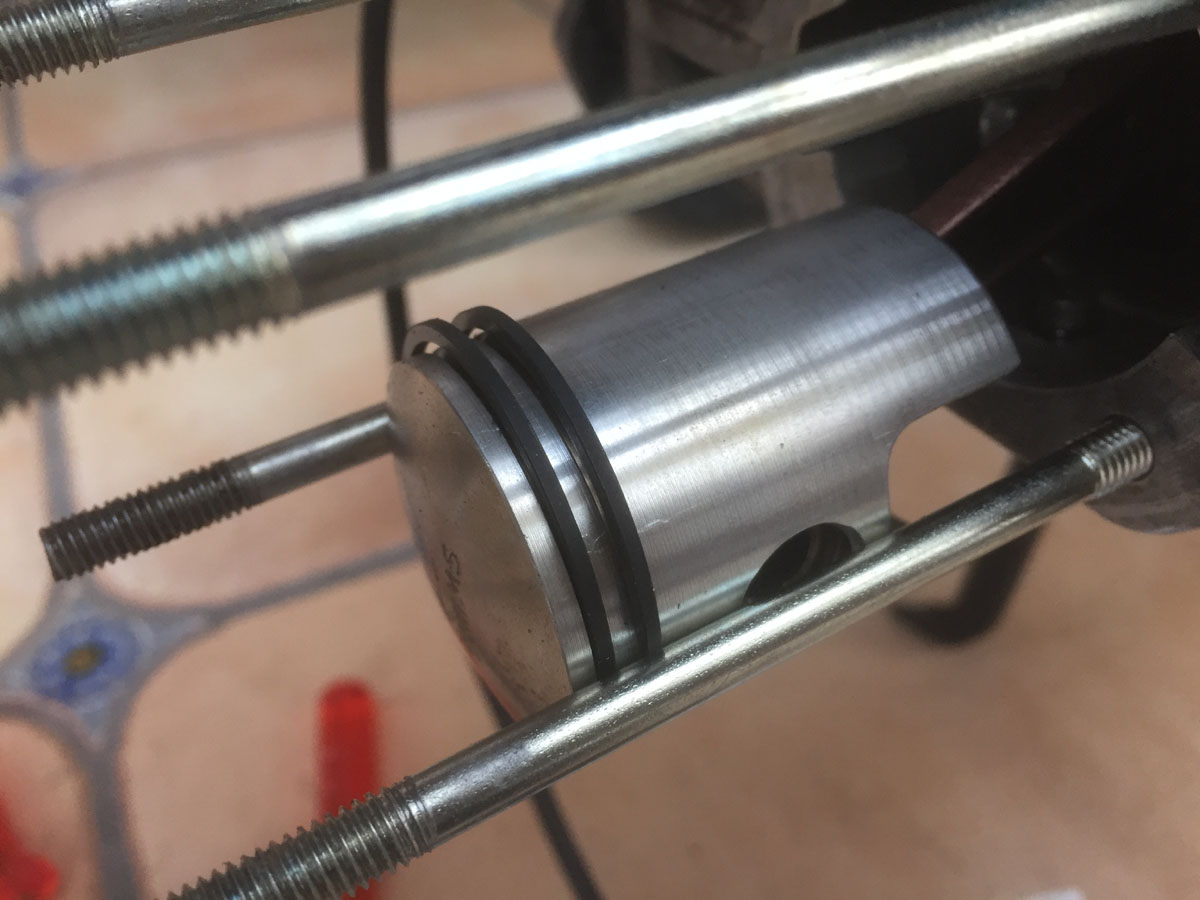

Ich hatte auf Anraten von Mofakult die Kolbenringe ausgewechselt. Die neuen beiden Ringe hatten allerdings auch schon 0.2mm Polspalt, die alten hatten 0.3mm. Offenbar muss ich mich daran gewöhnen, dass die Kolbenringe alle 1‘000km auszuwechseln sind, resp. wenn die Kraft allmählich wieder weniger wird.

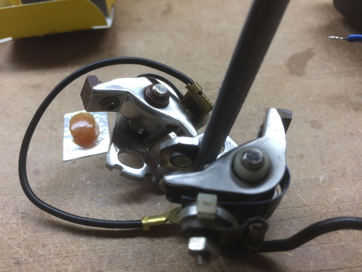

Zusätzlich hatte ich aber noch den Kondensator, die Zündspule, das Zündkabel, die Zündkerze und den Unterbrecher gegen Neuteile ausgetauscht. Vor allem der alte Unterbrecher war wirklich abgelaufen. Plus ich hatte mein privates 1:40 Gemisch getankt, und nicht mehr jenes von der öffentlichen Zapfsäule. Plus habe ich jetzt eine 64 Düse drin und der Luffi Pfropfen ist auch wieder weg.

...hier noch das Bild vom abgenutzten Unterbrecherkontakt, und eins von den neuen Kolbenringen.

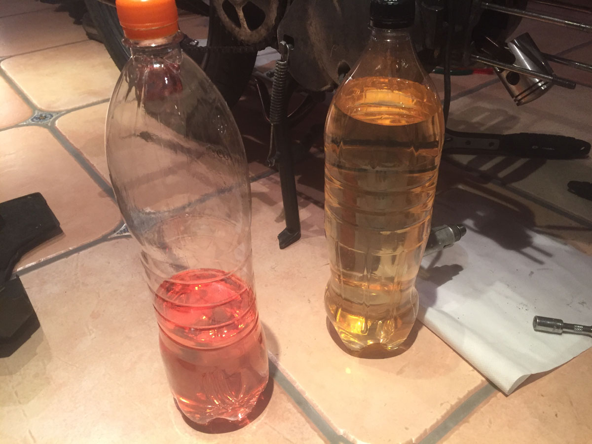

Kann ich irgendwie den Ölgehalt des Gemisch von der Zapfsäule rausfinden, wo wir immer tanken? Es wäre doch möglich, dass dort gespart wird mit Öl (Jeder Rappen zählt)? Ich kanns immer noch kaum glauben, dass die neune Ringe schon nach 1'000km abgefahren waren. War evt. all die Monate immer zu wenig Öl im Gemisch?
