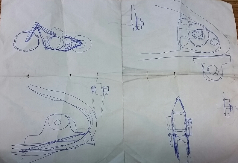

Jedes Projekt will gut geplant sein.
Oder so ähnlich

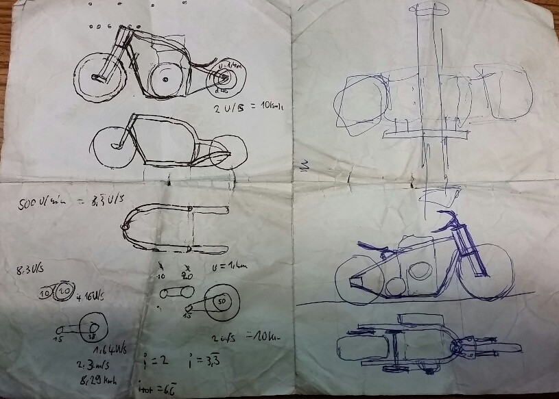

Oben links: rahmen und untersetzungsberechnung
Oben rechts: lagerung hinterrad achse und zahnkranz und rahmenv2
Unten: lagerung hinterrad aussen

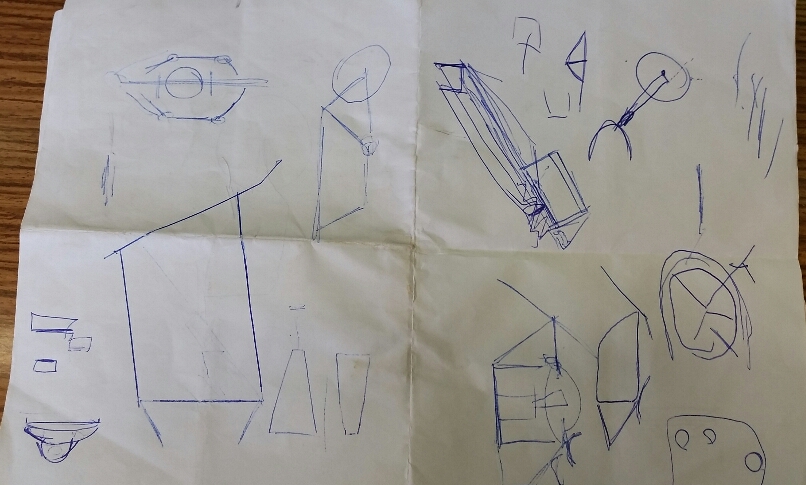

Oben links: rahmengeometrie kräfte
Oben rechts: planung der Gabel
Unten links: Hillbilly Zahnriemenschaltung mit selbstmörder Schaltknüppel (3 zustände 1,0,2)
Unten rechts: bremshebel von aussen in lenkrohr verkeil teil planung. (Oben links ist definitive version)

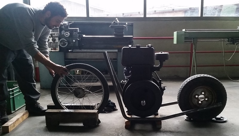

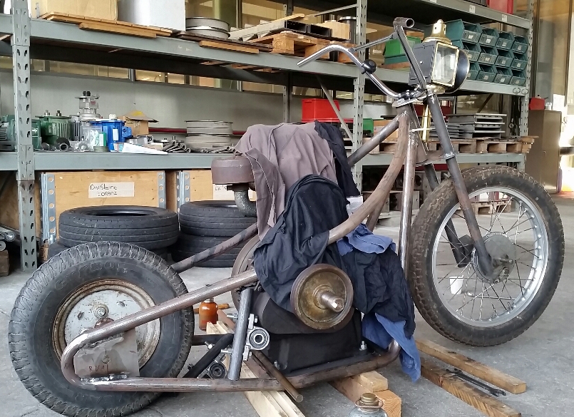

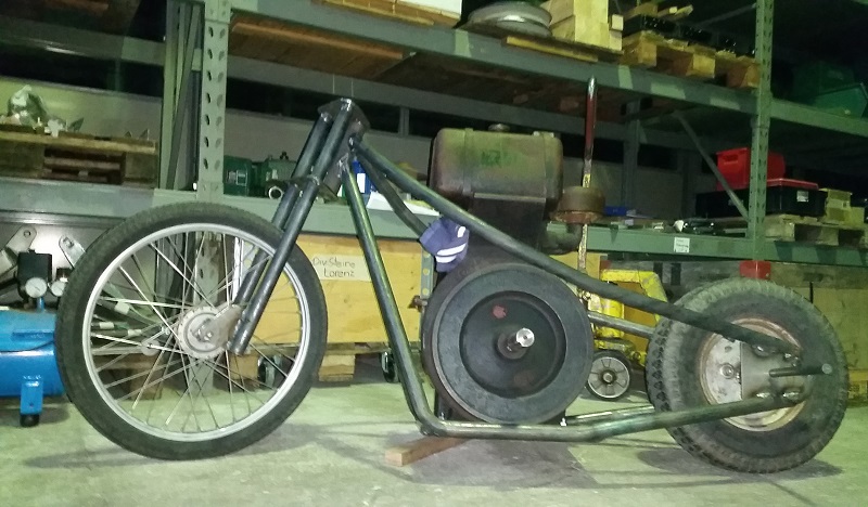

Auf der Müllhalde war nicht so berauschend, aber janu.
Dann muss man eben mit dem arbeiten, was zu finden ist.
Hinterrad, alte flansche, die man modifizieren kann und vom mofa nich ein kettenblatt abmontiert.
Grundplatte für motor, unterer Rahmen geschweisst und Gabel zusammengebrutzelt.
Sieht gut aus für den Anfang.

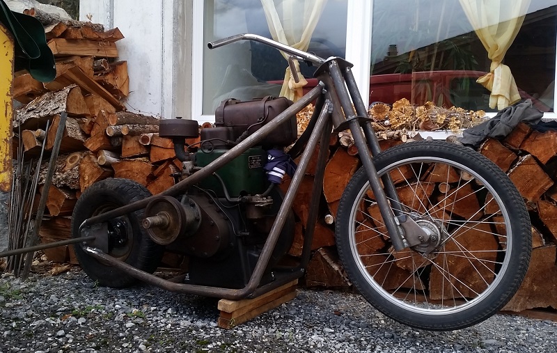

Hochzeit Motor Rahmen, die bleiben von nun an zusammen;)
Nach viel Rohrbiegerei und geschweisse, kurz noch einen Lenker und ein mofa Vorderrad montiert, das man das Ding leichter transportieren kann.
Das Mofa vorderrad ist ok für den Transport, aber nichts zum fahren.

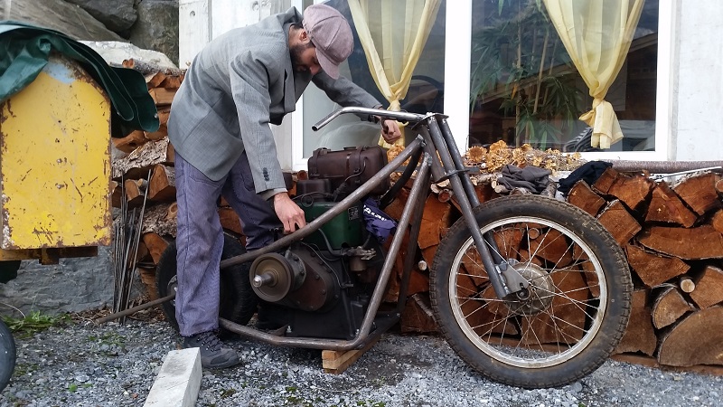

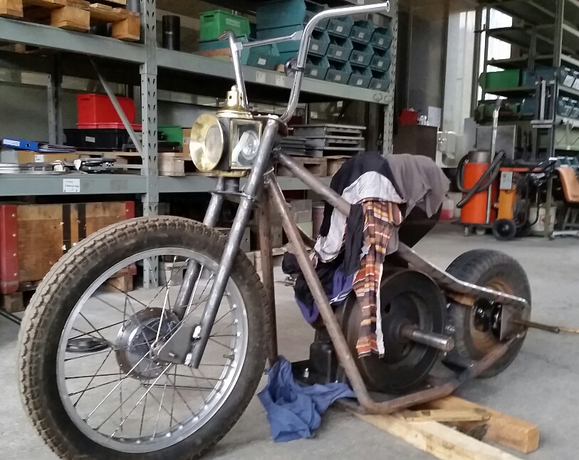

Gabel angepasst und Befestigungen für "Vorlagewelle" am start.
Zum Glück wird der Lenker noch ausgewechselt. Passt irgendwie nicht so.
Habe bereits einen spezial (Kerzen)Scheinwerfer gefunden, der bei Nachtfahrten montiert werden kann.
Zu beachten ist: dass vorne umbedingt eine weisse und hinten eine rote Kerze verwendet wird. So ist man auch in der Nacht top legal auf der Strasse unterwegs.
