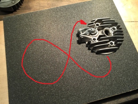

was ihr braucht:
- Ebene Fläche ca. 50 x 30 cm (zB. eine Glasplatte, Tischlerplatte
- Schleiftuch grob (80er / 100er) und fein ( 300er / 400er)
einen Bogen des groben Schleiftuchs auf die ebene Fläche legen und mit einer Hand festhalten
Zylinderkopf drauflegen und mit der anderen Hand mit wenig Druck in einer '8'-er Bewegung über's Schleiftuch bewegen
Nach einigen '8'-er Bewegungen den Schleifstaub aus dem Schleiftuch ausklopfen und dann weitermachen. Am Schluss das feine Schleiftuch nehmen und die letzen paar Hunderstelmillimeter mit dem Feinen machen.
Die Dichtfläche darf keine groben Kratzer haben.
Wichtig ist, dass ihr mit wenig Druck und langsamen Bewegungen arbeitet und zwischendurch das Schleiftuch immer wieder ausklopft. Erfahrungsgemäss (und mit etwas Gefühl) funktioneren statt der '8'-er Bewegung auch Kreisbewegungen. Einfach nicht wie ein Wilder hin & her schruppen.

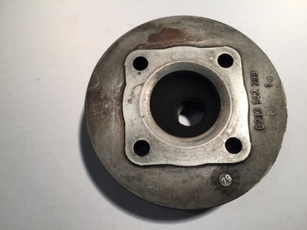

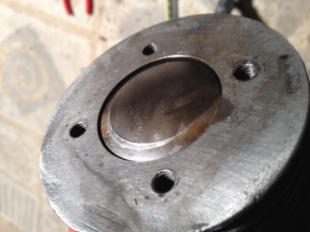

Je länger ihr schleift, umso mehr wird der Kopf geplant, umso kleiner wird die Quetschkante, bis schliesslich der Kolben am Kopf ansteht.
Das kann etwa so aussehen ..

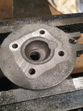

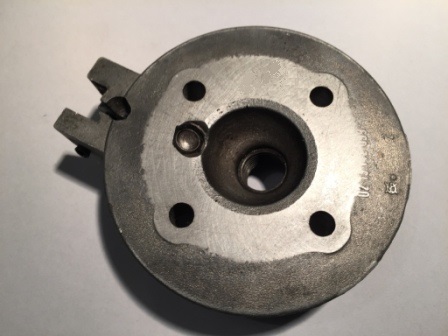

Verschieden stark geplante Köpfe:
beim letzten Kopf wurde die Quetschfläche mit dem Dreikantschaber nachgeschabt
