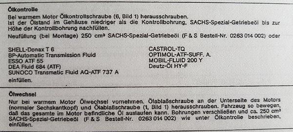

Beitrag von Emilia Fairbrook »
Und wo füllst du das Öl ein?
Die Reparaturanleitung sagt folgendes:
WhatsApp Image 2017-10-04 at 13.59.36.jpeg (92.06 KiB) 3704 mal betrachtet
Bei mir kommt aber kein Öl aus der Sechskant und sehr viel aus der Schlitzschraube...macht für mich keinen Sinn...

Re: Rixe RS 503 - Diverse Reparaturen
Bei der 6kannt hat es normal kein oder fast kein öl... Die 2.2 dl aind alle bei der Schlitzschraube (tiefster punkt) und das stimmt so.
... ausser das es beim Automaten 2,5 dl sind :wink:

Okay, dann bin ich ja beruhigt
Demfall war der Ölwechsel erfolgreicher als gedacht :lol: :lol: :lol:
