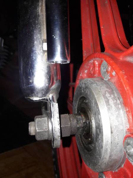

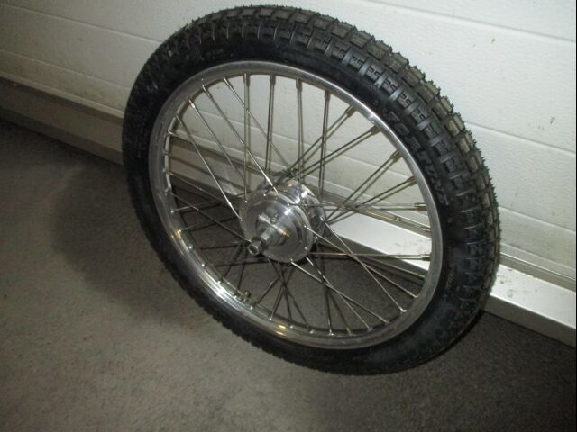

Edit: wo kommt bei meinem Rad der Tacho hin? Und brauche ich noch andere Schrauben zum befestigen?

Re: Puch Maxi S Tacho
Der Tachoantrieb kommt genau da hin. :wink:
Du nimmst einfach eine so eine fette Unterlagsscheibe raus und zwischen die Mutter und die andere Unterlagsscheibe kommt dann der Tachoantrieb...

Also hier oder?Bild
Nein .. entweder aussen am Gabelholmen oder sonst auf der anderen Seite :facepalm:

Aber laut beschreibung müsste er doch dort hinkommen, wo ich eingezeichnet habe?!^^
Und schau dir gut die Sternchen an, diese Teile sind zu entfernen.
Ach ja... Der Abgebildete Pneu ist billig aber taugt nid viel. :schlaeg
So chund dä Seich druf:

Also muss ich die Teile Nr. 3 und 4 entfernen, richtig? Die sind demfal als "Ersatz" für den Tachoantrieb montiert, oder?
Genau so schreibt es der Habsburger.

Wäre es möglich, eine Nahaufnahme von dem Vorderrad oben zu posten? Dann kann ich besser vergleichen. :^^
Und nochmals: Vielen Dank für die tollen Zeichnungen=D
