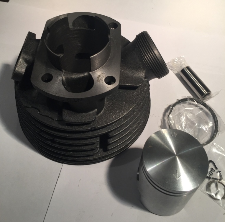

Sind alles China Nachbauten.. Gaseranschluss ist bei allen tutsch gleich.. der zweite und der Dritte sind bis auf die Bohrung gleich.. sprich Aussendurchmesser der Kühlrippen ist gleich.
Wenn du schon son Umbaumachen willst, nimmst den mit am meisten Puff .. ich habe dir einen ;) .. guck PN
Sachs_5.5PS (3).JPG (164.15 KiB) 4585 mal betrachtet
Auch n China (kommen alle aus China).. 41mm auch gross Kühlrippen, aber mit ordentlich Zupf.. 5,5 PS.. :thumbup

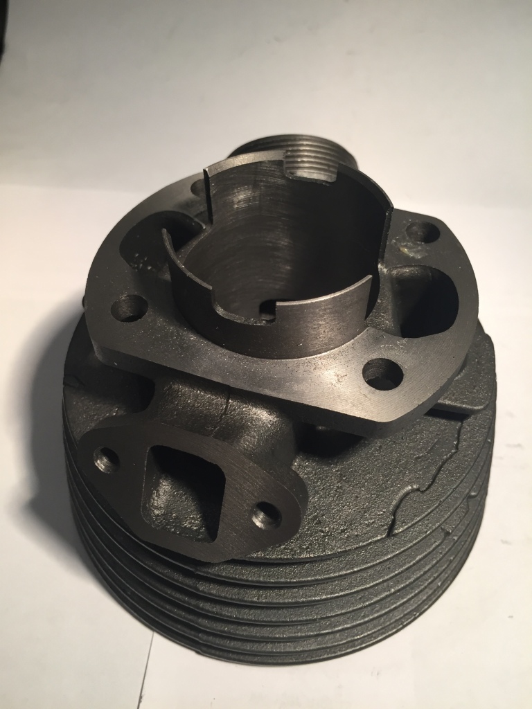

wie gesagt ..
Bikeman hat geschrieben:.. Gaseranschluss ist bei allen tutsch gleich..
.. ja der grosse hat n viereckiges Loch. passend zum 17mm Bing
Sachs_5.5PS (7).JPG (196.38 KiB) 4577 mal betrachtet

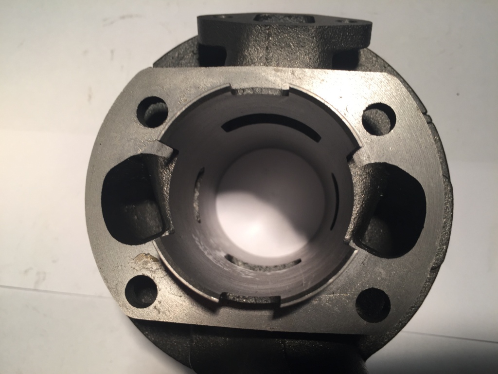

Sachs_5.5PS (5).JPG (217.98 KiB) 4577 mal betrachtet
