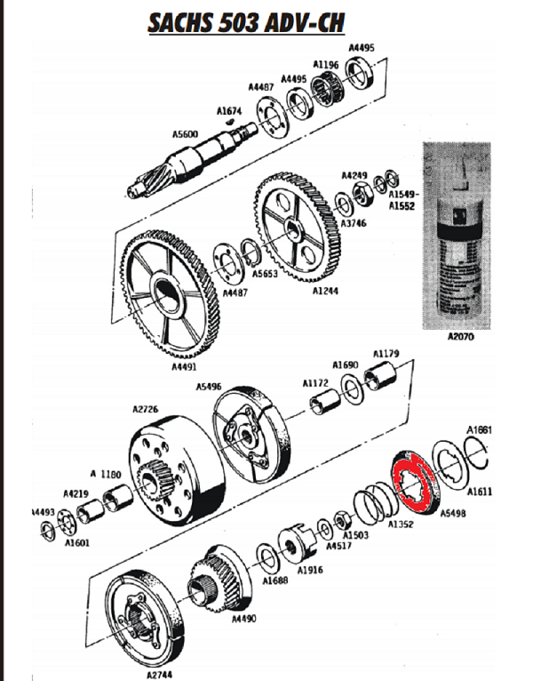

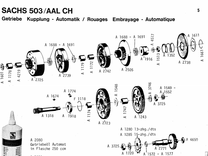

da wär ich mir nicht so sicher
schau mal hier:
AAL:
AAL Getriebe.PNG (101.7 KiB) 1432 mal betrachtet
ADV:
ADV Getriebe.PNG (133.28 KiB) 1432 mal betrachtet
Da sieht man einen grössen unterschied
und die Ersatzteilnummer ist auch anders..
Re: Pony GTX 503 Kat (Sachs 503 ADV) Mitnehmerscheibe
Und wo zur hölle sollte der Größenunterschied sein? Weil das eine Bild grösser ist als das andere? ;)
Also nach meinen Werkshandbüchern passt sie.
Meines Wissens (lasse mich gerne belehren) gibts 2 Typen:
Sachs Teile Nr. 5498 ADV Vorne
Sachs Teile Nr. 5640 AC Hinten
