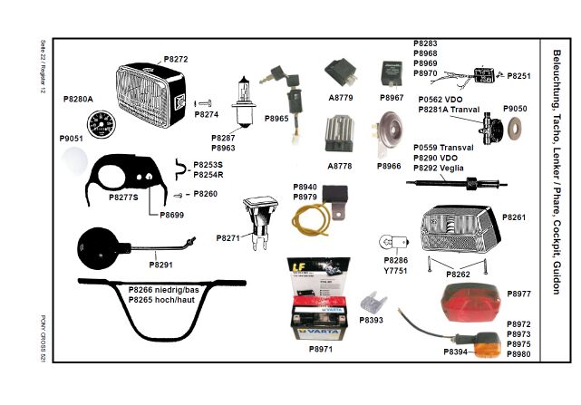

Grundsätzlich muss dazu deine Stromversorgung auf 12 Volt umgerüstet werdem. Daran führt kein anständiger Weg vorbei. Aber es werden daraus auch etliche Vorteile erwachsen. Wenn denn bereit bist dies zu tun, dann geh zum fähigen Hödi Händler deiner Wahl und beschaffe dir:
Einkaufsliste Blinker am Hödi
1x P8971 Batterie VT4L-BS
1x P8967 Blinkerrealis
1x P8972 Blinker HL
1x P8973 Blinker HR
2x P8980 Blinker V R&L
4x Y7751 Blinkerbirne
1x P8968 Kabelbaum (Optional aber ich rate dir dazu)
1x A8778 Laderegler
1x 8965 Zündschloss
1x P8970 Kabelbaum mit Lichtschalter
1x P8979 Spannungsregler 12 Volt (Brauchst beim Rundum Sorglos Paket nicht)
2x P8271 Blinker Kontrolleuchte Vorgeschrieben nach VTS - (Kannst auch mit nur einer Kontrollleuchte und Sperrdioden arbeiten)
Schaltplan mit nur einer Kontrollampe und Sperrdioden:
Dann besorgst bei Mofakult oder einem anderen fähigen Shop oder dem Hödi Händler deiner Wahl:
Meine Empfehlung
1x Rundum Sorglos Paket mit ordentlich Power der Stromversorgung:
https://www.mofakult.ch/sachs/zundung/o ... v-komplett" onclick="window.open(this.href);return false;
Oder aber...
1x Lichtspule 12 Volt
https://www.mofakult.ch/sachs/zundung/o ... -universal" onclick="window.open(this.href);return false;
1x Zusatzversorgungsspule Rücklicht 6 Volt
https://www.mofakult.ch/sachs/zundung/o ... linker-etc" onclick="window.open(this.href);return false;
1x Birne LED 12 Volt Vorne (Musst eben schauen was bei dir verbaut ist)
1x Birne LED 12 Volt (Optional 6 Volt) Hinten (Musst eben schauen was bei dir verbaut ist und mit der Option Zusatzversorgungsspule brauchst hinten eine 6 Volt Birne)
posting.php?mode=edit&f=15&p=444111" onclick="window.open(this.href);return false;
Ich hab dir die Original Kabelstränge sowie Komponenten vom neuen Pony rausgeschrieben, es machts dir einfacher, denn dann kannst nach den Kabelfarben im Schaltplan verkabeln. Kannst auch die komplette Ladeeinheit sowie Blinkeinheit von einem Motorrad oder Plastikbomber nehmen.

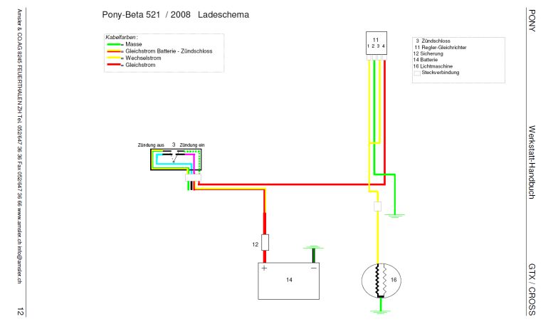

Oder kannst es auch so lösen...
Blinker Schema.jpg (33.72 KiB) 3850 mal betrachtet
