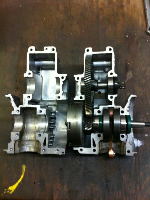

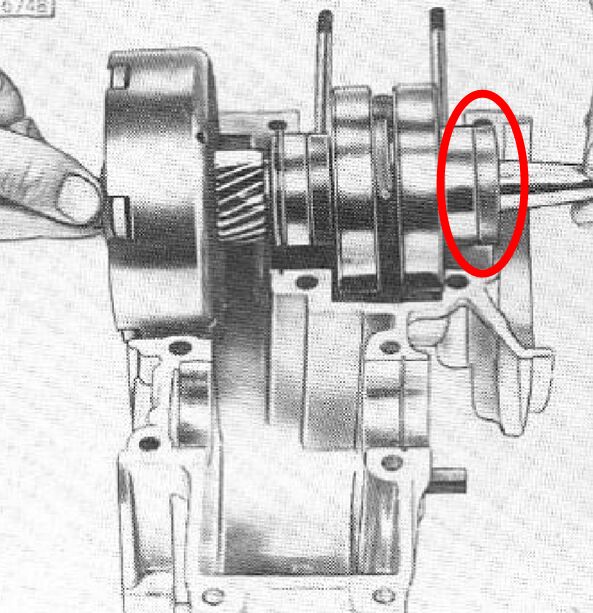

Dann würde mich die genaue Position des Zündungsseitigen Simerring interessieren. Sollte dein Simerring so wie auf der Zeichnung voll am Lager anliegen wird das Kurbelwellenlager nicht geschmiert.
So wie auf dem Foto muss es sein, so ist es richtig mit dem Abstand. Am besten schnell n Foto. Ebenso eines der Zündung
Und wenn man ein Motor revidiert dann gehört auch die Zündung dazu.

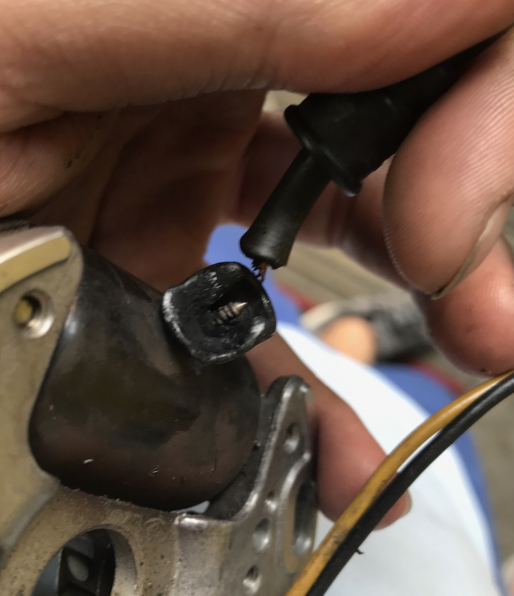

Ich habe das Problem nun entdeckt.
Was denkt ihr wie das passieren kann?
Maximech
Beiträge: 514
Wohnort: Gossau SG
Re: E50 Zischt oder Klopft
Beitrag von Maximech »
Ist bei mir auch schon mal passiert weiss aber nicht warum :bravo:
Kurzschluss--> überhitzt
