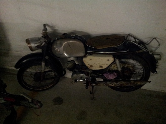

Ich habe mir eine Hercules K50 kauft, Baujahr 1964. Es fuhr rund 21000 Km und wurde dann ihn einer Scheune vergessen. Vom aussehen her würde ich sagen das fast alles noch Original ist, wenn nicht sogar alles. Fehlen tuen glaub ich nur das Flammenrohr, Tankdeckel, Links der Griff und eine komische Abdeckung von Magura.
Info Beschaffung lief auch nicht gerade super. Zum Deutschen model lies sich noch einiges finden, aber nichts Speisefisches zum Schweizer model.
Es gibt eine ganze menge zu machen. Den der Zustand ist von beschiesen bis super.
-Motor, ist durch gerostet an mehreren stehlen, Kolben ist festgerostet
-Vergaser, Schwimmer löten, ansonsten ok
-Tank, ist hinten durchgeroste und hat mehrere dellen
-Rahme, ok bis jetzt
-Stoßdämpfer sind fest
-Vorderrad schwinge festgerostet
-Felgen, beide durchgerostet
-Vordereradnabe, bremsen festgerostet
-Scheinwerfer, Glas und Reflektor Kaput, Chromring hat dellen und ist durchgerostet
-Schwinge, Bolzen festgerostet
-Schutzblech hinten, hat riss, Verstärkungen durchgerostet
-Gabel, ihn Ordnung
-Sitzbank, Lederbezug Kaput, Feder 3 stück Kaput, Rahmen ist gebrochen
-Chrom teil, bei fast allen teilen blättert der Chrom ab
-Tacho, Glas Kaput, funktioniert aber noch
Hier ein Foto meiner Rostlaube

Jede menge Schweis- und Schleifarbeiten. Neu Anfertigungen von gewiesen teilen. Nicht was ich bei meiner arbeit nicht auch schon hin gekriegt habe.
Nur der Motor und Tank sind wirklich ein Problem.

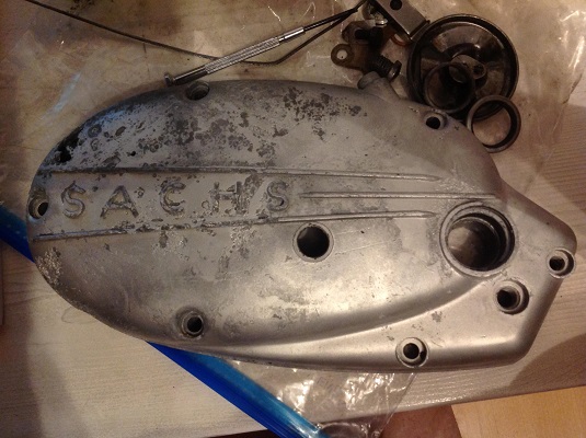

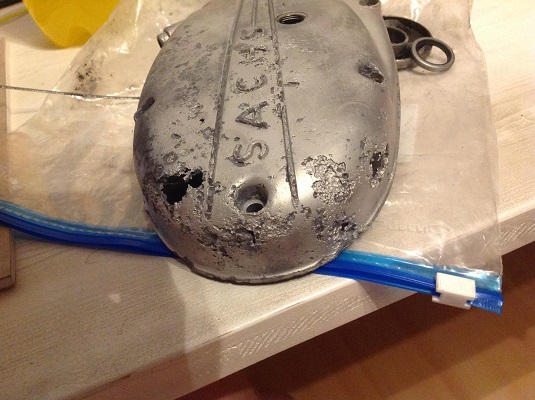

Deinen Vorschlag nehme ich doch gerne an. Weil der Getriebe Deckel ist zwar noch zu retten, sieht aber nicht wirklich mehr schön aus. Der Motorblock hat bis jetzt nur ein loch und die Abdeckung auf der Zündungseite ist auch noch in Ordnung.
Es handelt sich um einen Sachs 50s 1 Ausführung aus relativ früher Bauzeit, weil den Getriebedeckel habe ich noch nie gesehen.
Ersatzteil Nummer ist 02 11 128 000

Okay, klar, ich frag mal nach ob er sowas hat, das ist ein Sachs 50/5, oder?

Ja es ist ein Sachs 50s 5 Gang Fussgangschaltung, die 1. Ausfürung

Entschuldigung, jedoch muss ich dich leider enttäuschen, er hat nichts mehr, das näheste was an diesen Motor rannkommt ist ein 50/5 AFK, welcher in einigen Deutschen Mokicks in den 80ern eingebaut wurde.
