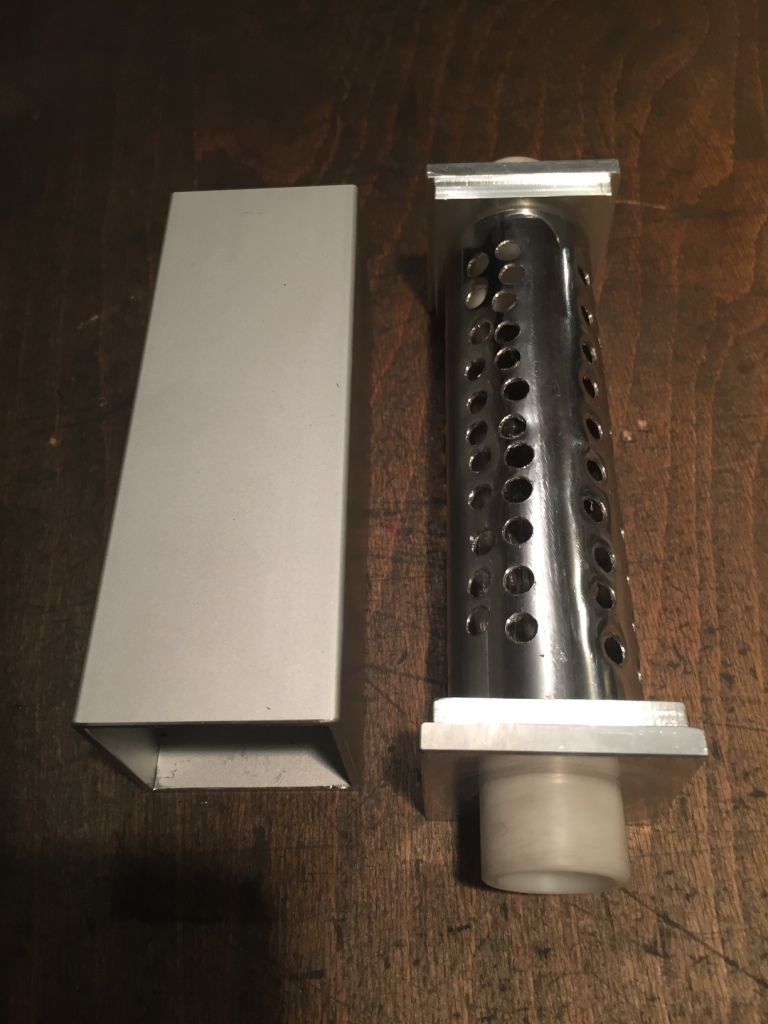

Danke für die Ideen... es wäre der Auspuf hier..
Ich kann schon Watte reinstopfen aber ich brauche möglichsr viele Abgase damit er sich dreht..
Hämmt denn die Watte den Abgasfluss oder ist das irrelevant? Ein zwischenstück mit Watte drin könnte ich auch noch basteln aber wird noch schwer die vielen Dichtstellen auch dicht zu kriegen.. hatte nur schon mit dem jetzigen Übergang Mühe

Du kannst ja irgendein Gitterchen nehmen wo du aussen herum Dämmwolle packst, das abgas sollte dann innerlich ohne wiederstand durch.

- IMG_0868.JPG (216.19 KiB) 3188 mal betrachtet

So ein Gitter hats auch schon im Auspuff drinnen, in demfall muss ich das Konzept einfach erweitern. .
