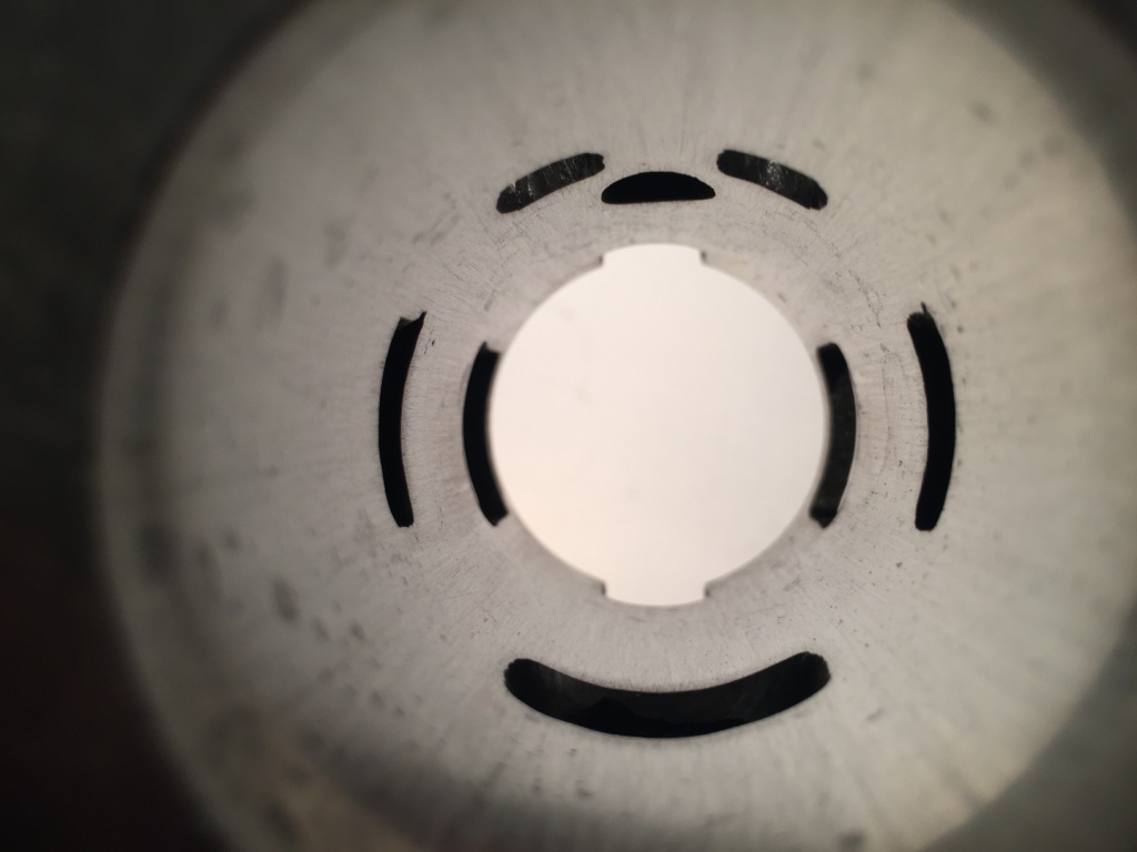

sodeli.. öfter mal was Neues.. in meinem Fundus lag seit längerem ein 502 Membraner Zylinder, den einer angebohrt hatte. Schön gemacht aber iw ist mir nicht ganz klar, was das bringen soll. Auslasssteuerzeit 103° (!!), Überströmer 84° und wie üblich iw zur Häfte geschlossen bei UT
Das ideale Objekt für ein Boostportversuch :thumbup

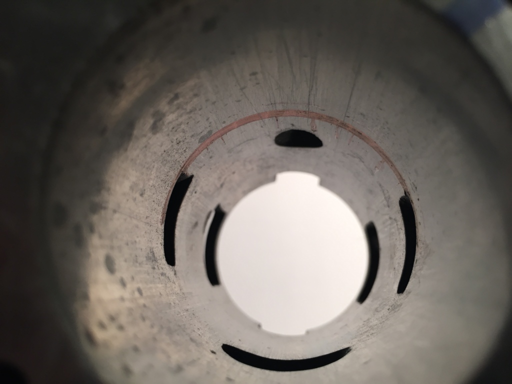

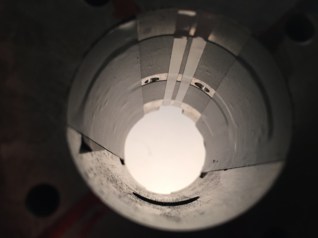

.. alles abgeklebt ..
gedremelt
mit nem 3mm Spacer komme ich auf ASZ 136° und ÜSZ 110°..
Hat einer Erfahrung mit den Membranern? Wie hoch soll ich gehen?

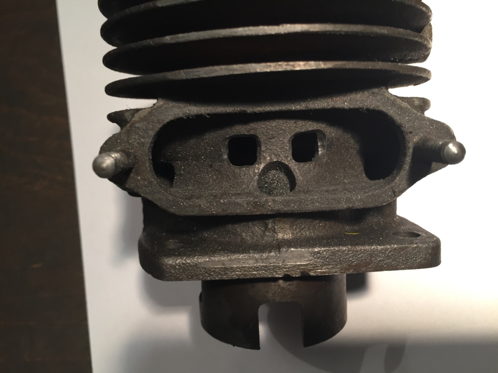

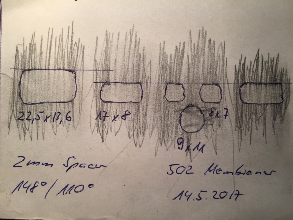

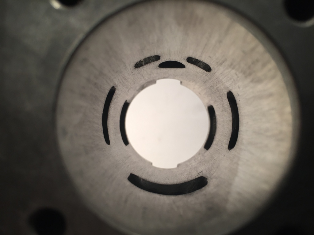

sodeli.. noch es bitz optimiert, Überströmer 1mm und Auslass 4mm nach oben .. mitm 2mm Spacer habe ich jetzt 148° / 110° ... jetzt gefällt mir das Teil.

An der stelle hast du KEINE überströmer. Lediglich boost ports kann man an der stelle einbauen.
Überströmer haben in etwa den einströmwinkel von 17 grad flach. Bootsports an die 30 grad steil. Heisst 60 grad flach gesehen...
Wiso:
Naja... da könnt man ganz einfach sagen..... ganz kurz mal umkehrspülung googlen ;) aber ich bin ja nett....
Mit niedrigen einströmwinkeln zerstörst du dir deine wunderschön erarbeitete umkehrspülung und schaufelst das ganze froschgas richtung auslass... und die verbranntwn abgase bleiben teils im brennraum :facepalm:
An der stelle darf man nur steil nach oben schauende kanäle haben, die die umkehrspülung unterstützen in der flussrichtung. Da gibt es diverse philosophien.... gleichzeitig wie die üs früher oder später.....
Ich sage so 4-5 grad früher ist für mich am logisten....
Re: Pimp my Sachs 502 Membraner
Hmm .. ok .. wenn ich die 30 Grad nach oben richte kommen die Boostports vor den ÜS .. :facepalm: .. also muss ich die ÜS noch es bitz nach oben nehmen
