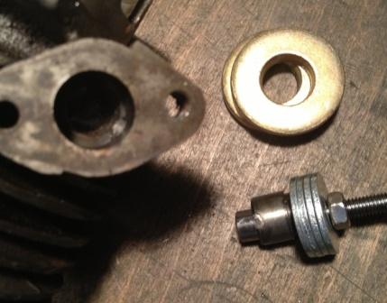

Plombe zupfen bei Sachs 503 Bananen Zylinder
was ihr braucht:
- M6 Imbusschraube (Trick geht nur beim Automatenzylinder)
(oder einen passenden Gewindebolzen oder eine passende Schltzschraube)
- grosse Unterlagsscheiben die über die Plombe passen oder ein Stück Rohr oder etwas ähnliches

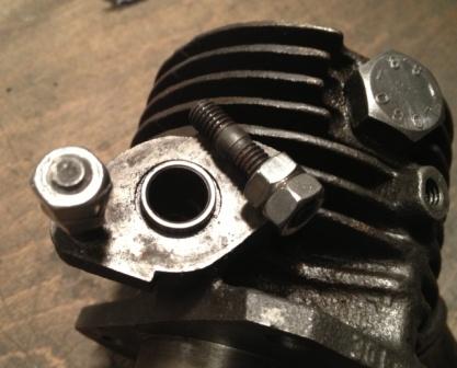

Als erstes schraubt ihr je zwei M6 Muttern auf die Stehbolzen und verschraubt die zwei Muttern gegeneinander. Dann die Stehbolzen rausschrauben.
M6-Imbusschraube in die Plombe reinstecken...
.. und die Kante des Kopfes hinter der Kante der Plombe einhängen. Seitwärts zwischen Schraube und Plombe eine kleine Mutter reinschlagen, so dass die Schraube verklemmt wird..
Zuletzt geändert von Bikeman am Sa 20. Okt 2012, 22:38, insgesamt 1-mal geändert.
Re: Plmobe zupfen bei Sachs 503 Bananen Zylinder

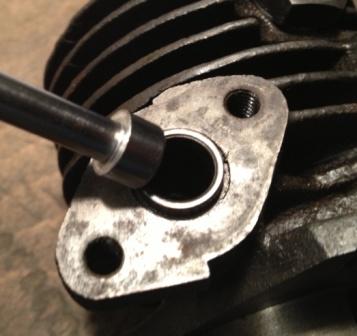

... Alternativ könnt ihr auch einen Gewindebolzen an die Plombe anschweissen ..

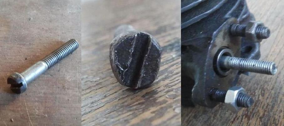

... oder eine Schlitzschraube (zB vom Gebläsegehäuse) etwas zufeilen, so dass sie von innen durch die Plombe gesteckt werden kann...

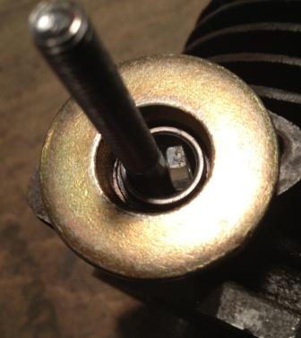

Als nächstes grosse Unterlagscheiben um die Plombe legen (Innendurchmesser der Scheiben muss grösser als der Aussenduchmesser der Plombe sein, Höhe der Scheiben ca. 1cm) ....

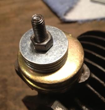

... passende Unterlagscheiben auf den Gewindebolzen legen und passende Mutter draufschrauben..
Mutter langsam anziehen und so die Plombe rausziehen (quasi in die grossen Unterlagsscheiben hinein)

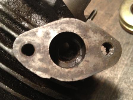

et voila...
.. EInlassbohrung nachher aufbohren und sauber verputzen...
