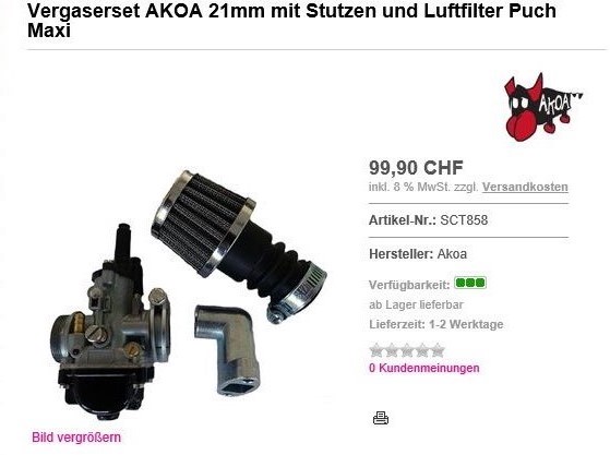

Guten Tag
Ich möchte mein Mofa bisschen schneller machen :P
Es läuft bereits etwa 40km/h mit einem 28mm Eurorohr Auspuff.
Das Problem ist einfach, dass es sich komisch anhört, weil es mit der Luftzufuhr oder so nicht ganz stimmt. Aufjedenfall möchte ich es noch ein wenig schneller machen mit einem neuen Vergaserset. Ich habe im Internet eines gefunden, weiss aber nicht ob dieses auf mein Puch supermaxi lg1 passt. Müsste man die "Seitenverkleidung" abnehmen wenn ich diesen Luftfilter draufmontiere ?
Falls er nicht geht könnt ihr mir ein Anderen empfehlen, der auf mein Puch Supermaxi LG1 passt ?
Ich hoffe ihr könnt mir weiter helfen :) :chop:
Dieses Vergaserset, will ich mir bestellen, falls es geht.
Re: Passt dieser Vergaser auf mein Supermaxi LG1 ??
Kannst den schon drauf machen.
Viel Spaß beim Trampeln beim Anfahren und jeder Steigung.

Warum ?
Läuft er dann nicht mehr gut an und hat keine Kraft mehr oder was ?
Ich habe nicht so viel Ahnung mit dem Tuning deshalb wäre es nett, wenn du schreiben würdest, was der Nachteil ist anstatt dies zu schreiben ;D
Der ist viel zu gross :wink:
Ich geh mal davon aus du hast noch den Ori Zylinder montiert?

ja ich habe noch den original Zylinder drauf :) Zylinder möchte ich eigentlich nicht wechseln da es dann Versicherungsbetrug ist ;D
Ist auch jetzt mit dem 28er Rohr schon versicherungsbetrug :mrgreen:
Wenn der Zyli bearbeitet wäre würde ich max. nen 14er oder 15er empfehlen, ansonsten bleib besser beim Ori 12mm.. Alles Andere bringt nix.

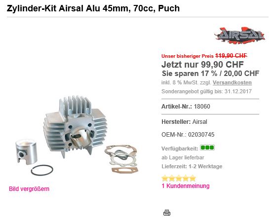

Hmmm Wenn ich ein Rennsatz drauf mache muss ich da noch irgendetwas anderes ändern am Mofa ? Also kann ich diesen Rennsatz drauf tun und ales ist gut ? Oder muss ich vergaser,kurbelwele... ändern ? Meine Kupplung ist eine verstärkte und würde sicherlich gehen falls ich das auch ändern müsste.
(sry bin echt nicht der profi in Sache Tuning :hilfe )
Dieser Rennsatz
Dieser Rennsatz
kit 70ccm.JPG (37.41 KiB) 1158 mal betrachtet
Viel halbwissen das hier kommuniziert wird.
Versicherungsbetrug ist eigentlich der falsche Begriff., aber egal. Tuning ist illegal und wenn ein Unfall in Zusammenhang mit dem tuning passiert ist hat man ein Problem.
Soviel dazu.
Weiters hat ein LG1 original einen 10 Vergaser.
Nur nen anderen Auspuff montieren bringt sicher keine 40 und ein 28er passt beim original Zylinder auch nicht einfach so.
Also an dem Mofa ist vermutlich ein anderer Zylinder oder Motor von nem nicht Kat/LG Modell dran.
Somit muss erst mal klahrheit herrschen was da genau am mofa dran ist.
Tuning ist sicher möglich, macht aber erst Sinn wenn das geklärt ist.
Der dellorto wird nicht vernünftig passen und ist wohl auch zu gross.
Mach mal ein paar Bilder von deinem mofa und Motor, dann kann man auch vernünftig nen Ratschlag geben.
