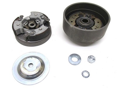

Die Kupplung meines Piaggio SI (baugleich Ciao) rutscht ständig durch.
Mir ist klar, dass es eine RUTSCHkupplung ist...jedoch rutscht die so stark, dass selbst das Beschleunigen auf der Geraden eine Qual wird.
Hat das Töffli mal Schuss, kann es rund 40km/h fahren.
Den Korb sowie die Beläge habe ich mit dem Sandpapieraufsatz vom Dremel schön angerauht. Nicht extrem stark, aber so, dass es eigentlich gut haften sollte.
Beläge sind neuer und die Kupplungsfedern eher schwache, um möglichst viel Anpressdruck zu ermöglichen...funktioniert aber nicht XD
Was kann ich da noch tun?!

Habe ich auch schon geprüft, es ist wirklich die Kupplung.
Re: Rutschende Kupplung
Hat n Ciao Oel drin ? Falsches Oel? Zu viel Oel? ... wenn Trockenkupplung ... glasige Beläge? Fett auf dem Belag? oder der Trommel? ... wobei das mit abschleifen eigentlich ok sein sollte ... wieso mitm Dremel? Das wird dich sehr ungenau .. ich würde die von Hand mit 80er aufrauhen

Ist eine offene Trockenkupplung, siehe Bild
Der Dremel macht das viel glecihmässiger als ich von Hand. Das Schleifband vom Dremel ist genau die richtige Breite und nimmt nicht all zu viel Material weg.
Die Oberfläche ist recht eben (resp halt rund...)
