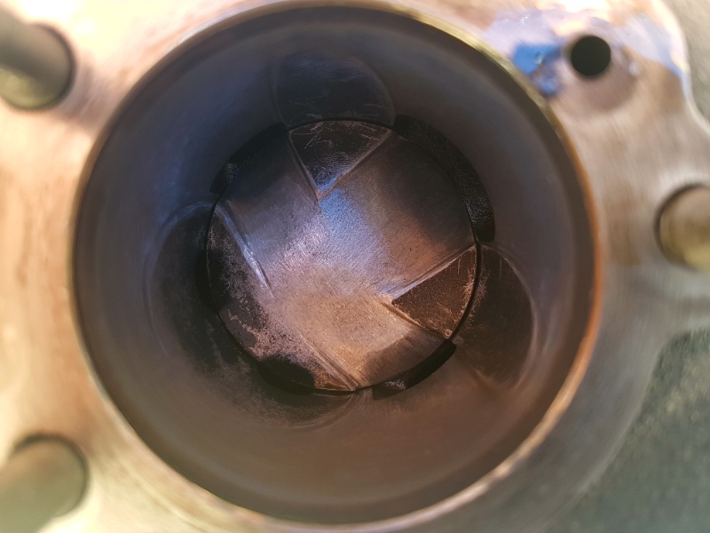

Anbei das Bild.
Okay, Einlass nicht ganz perfekt getroffen

Re: Weniger Drehzahl nach Kolben-Pyramidenschliff
Das ist bei UT? Die ÜS sind noch nicht ganz frei, oder?
Hab zwar kA von Ciao .. aber so aus dem Bauch würde ich die ÜS-Kleeblätter aussen relativ steil noch soweit runterbehmen, dass die ÜS ganz frei sind. ... aber nur, wenn du oberhalb des Kolbenringes noch mind. 1/2mm Material hast ..
Verdichtung messen würde ich vergessen.. aber plane den Kopf (oder den Zylinder) so weit möglich
Das ist bei UT, klar
Das Bild täuscht ein bisschen, die ÜS sind frei
Habe aber trotzdem noch über 1mm Material bis zu den Kolbenringe.

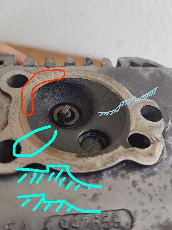

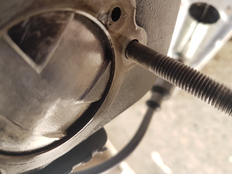

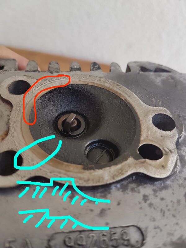

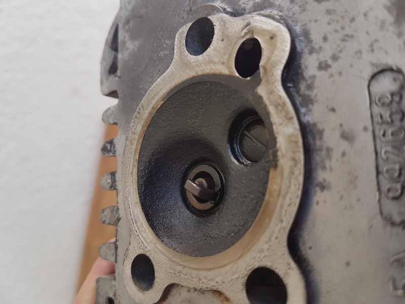

Abei noch Bilder bei OT und vom Zylinderkopf.
Da ist echt nicht mehr viel Platz ^^
Kolben also nichts mehr machen ...
Was ist das für ne Rille (rot markiert)
Und ist der Absatz nach oben oder unten?
Bei OT hast du locker noch n Millimeter ... ich würde da noch n 1/2 mm oder so wegnehmen
- Beiträge: 356
- Registriert: Mi 5. Aug 2015, 00:50
- Wohnort: Zürich
Es hat keinen Absatz, siehe Bild("Querschnitt")
Diese Rille ist vom Abdrehen...hat mir ein Landmaschienenmech gemacht der mich leider nicht selber an die Drehbank ranlassen wollte
Aber scheint ja dicht zu sein ^^
Mann kann aber durchaus noch mehr abdrehen
Naja.... dein kleeblatt ist extrem verdichtungskontraproduktiv... und da man mit höheren steuerzeiten die effektive kompression nochmal runter nimmt (wenn ohne resonanzauspuff) hast du da wohl ziemlich an leistung einkassiert....
Kauf mal so ein billig nachbau auspuff mit grösserem flammenrohr (25mm flammenrohrauspuff gibts irgendwie für 20-30 stutz.... ) . Bei den piaggii motoren ist das das A und O.
- Beiträge: 356
- Wohnort: Zürich
Habe ein 25mm Ding drann
Demfall heisst es jetzt wohl Zylinderkopf abdrehen, richtig?
Ich weiss, ist schwer so zum spontan abschätzen, aber wie viele Milimeter soll ich da nehmen?
Zahle halt immer 20.- und will das nicht 5 mal probieren XD
Naja... das problem ist, je weiter du den kopf abdrehst, je mehr kommt deine ''dichtfläche'' in den brennraum hinein.
Das ist das eigentliche problem.
Bei den motoren wäre es am bessten, ein 2mm spacer zu machen und am zylinder oben wieder abdrehen. Da eh kurbelwellengesteuert. Da würde man den kompressionsverlust nicht haben und die bessere brennraumform erhalten....
Ist jetzt halt nicht so...
Miss den minimum abstand von kolben zu zylinderkopf.
Das macht man indem man lötzinn in das kerzenloch steckt, bis zur zylinderwand hin und den motor durchdreht an der kw. Dies an verschiedensten stellen. (Am bessten im vorneherein schonmal schauen wo es knapp sein könnte und diese bereiche ganz sicher messen)
Die lotdicke kannst du dann mit ner schiebelehre messen.
Mindestabstand 0.8mm (zwar von sachs aber wird jetzt von mir hier einfach angewendet) nicht unterschreiten.
Tipp:
Ev. Kannst du auch mehr abdrehen, wenn du mit der feile oder drehmel an gewissen stellen am kolben noch anpassungen machst
Tipp:
