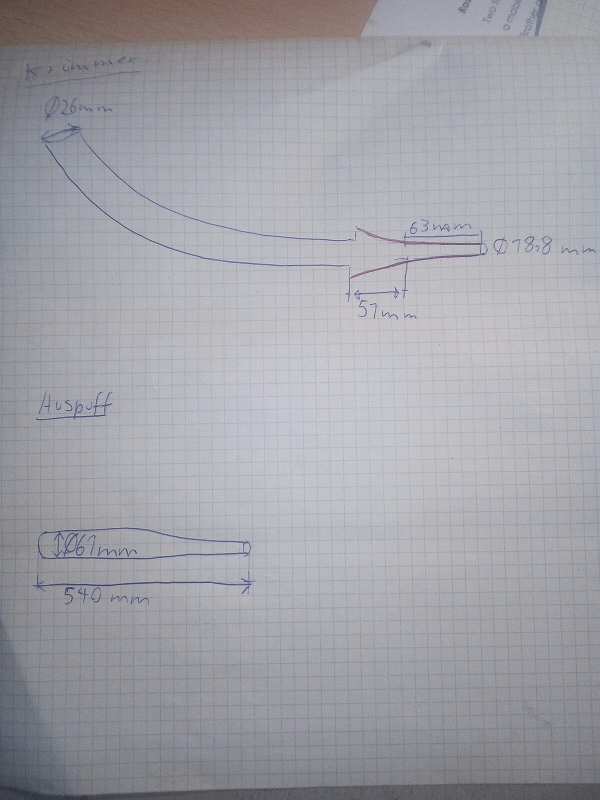

So hab heute mal das ganze ausgebrannt und vermessen. Das ausbrennen hat mir nix gebracht. Etwas anderes habe ich aber auch nicht erwartet.
Ich habe hier mal eine Skizze gemacht. Ich hoff man kanns lesen.
- Das rot Angeezeichnete ist der Qrt, andem der auspuff hinkommt .
- Krümmer und Auspuff skizze Sachs 503.jpg (275.46 KiB) 7297 mal betrachtet

Schneid das dünne Teil kpl weg
Re: 36 Kmh trotz Rennzylinder. Was ist Falsch?
Das Rohr hab ich schon um Gute 20 Zentimeter Gekürzt.
Danach wurde das Hödi langsamer.
Warum sollte es dann schneller werden, wenn ich das Ding ganz abhaue ?
Weil es wie ne Plombe wirkt und du willst doch schnell werden ..

Warum wird es dann Aber längsämer, wenn ich das Rohr bereits gekürzt habe. Bevor ich es gekürzt habe lief es 36, Nach dem kürzen 34.Bikeman hat geschrieben:Weil es wie ne Plombe wirkt und du willst doch schnell werden ..![]()
Das flammenrohr habe ich mit dem Bunsenbrenner ausgebrannt bis nichts mehr Rauchte. Aber da sowieso nicht viel Russ war ging es nur 5-10 Minuten.Bikeman hat geschrieben:.. wie hast du was ausgebrannt? Normalerweise bringt demontieren und auskratzen mehr
BEim auspuff habe ich von hinten Reingefeuert bis Kein Rauch mehr Herauskam, was so um die 30 min ging. Dann vorsichtig mit einem Gummihammer rumgeklopft bis die Russpartikel rauskamen. Ass habe ich mir noch nicht angeschaut.

Hau das ding einfach ab oder bis mit 34 zufrieden...
Evtl. Hast du es beim zusammenvau einfach weiter reingesteckt oder so...
Ich glaube der Auspuff wird so nicht ganz frei sein... Demontier alles (Schalldämpfer usw)
Die Methode für nen schönen Auspuff währe einfach Säure oder audkrazen und mit etwas Benzin usw. Sauber putzen.
Da dein Auspuff sowieso optische Katastrophe ist kannst du ihn auch einfach Ausbrennen.
Bunsenbrenner alleine bringt meist nicht viel. Da brennst du genau den kleinen Bereich um den Bunsenbrenner und der rest bleibt. Wennschon mit Bunsenbrenner und Druckluft.

Den Auspuff selbst hast du auch zerlegt? Mach mal Bilder vom Schalldämpfer ob die Löcher wirklich frei sind und vom Gitter im Topf.
Und schneid mal das dünne Teil vom Krümmer ab.

Das gleiche beim flammenrohr.
Ansonsten ist die zündeinstwllung zu prüfen und ja... ansaugseitig kann schon das eint oder andere falsch sein. Wobei falschluft höhere geschwindigkeiten verursacht, daher unwahrscheinlich. Aber zu viel benzin durch losen düsenstock oder zu grosse düse könnte ein problem sein.
Um zu testen ob der auspuff gut ist, kann man ihn abmontieren. Wenn das hödi dann deutlich schneller ist ist klar was sache ist....
