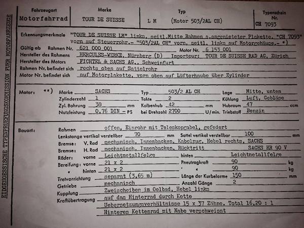

So sieht ein Typenschein aus. Alles was da vermerkt ist darf nicgt abweichen.
Bei allen stehen die gleichen Angaben drin, wenn da was abweicht ist es schon illegal.
Somit darfst du nichts was da drauf ist abändern, sprich Radgrösse, Vergaser usw.
Und dann gibt es noch Reglemente die für alle Mofas felten, z.B der Spiegel muss minimum 10cm^2 haben, die Reifen dürfen nicht breiter als 2.25 sein, es braucht eine akustische Warnvorrichtung, auf den Pedalen braucht es Katzenaugen usw usw.

Alle Richtlinien die Mofas betreffen findest du Hier:
https://www.admin.ch/opc/de/classified- ... index.html" onclick="window.open(this.href);return false;
Für uns interessant sind ausschliessslich die Artikel 175 - 181a. Lohnt sich mal das durchzulesen!
Unter anderem wirst du da sehen, dass die Nummerschildbleuchtung nicht vorgeschrieben ist. :P

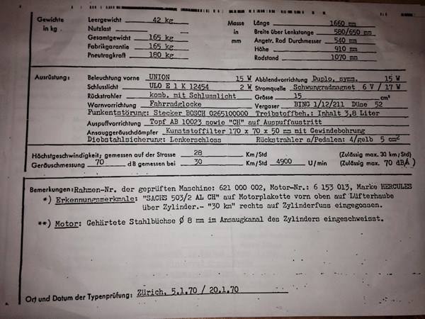

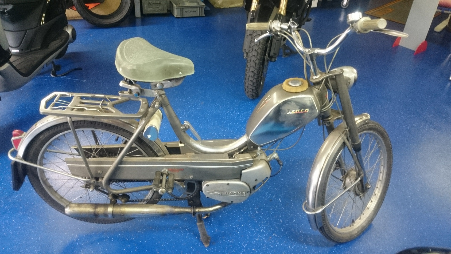

Zu deinem Hödi:
So eines habe ich letztes Jahr restauriert. Findest du unter meinen Projekten.
Staco ist ein Händler für Mofa- und Veloteile in Thun. Infos zur Firma findest du da:
http://www.staehli-parts.ch/#firmengeschichte" onclick="window.open(this.href);return false;
Dein Rahmen wurde von den Alpa Werken in Sirnach gebaut. Motor ist da original ein Sachs 503/2 AL-CH verbaut.
Räder sind 19 Zöller mit 2 Zoll Gummis hinten und vorne.
Auf dem original Auspuff ist eingestanzt: AB 10023 CH.
Übersetzung 15:40
Vergaser: Bing 1/12/211 mit Düse 52
Erstzulassung 1970 ist möglich. In diesem Jahr wurde das Mofa Typengeprüft.

Mit bei allen Gleich meine ich bei allen Mofa Typenscheinen die selben sachen vermerkt sind also sprich :
Motors; Marke: die marke des verbauten motors z.B Sachs, Puch usw. Typ des Motors: der genaue Motor z.B 503 abl oder ex30 usw.
Also die übertitel sind die selben sprich du suchst jetzt irgendwass was da nicht aufgeführt und auf dem was Grigri gepostet hat suchst du auch ob es nicht aufgeführt ist. Wenns niergens vermerkt ist kannst du es ändern.
