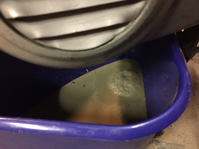

laut Vorbesitzer wäre die Kupplung zurzeit nicht in Ordnung.. an was das wohl liegen könnte? Mofa gepackt in die Garage gestellt Auffangbehälter drunter und mal Ölwechsel schadet bestimmt nicht :nein: Gesagt getan was kam den da raus? Sowas gehört dort doch nicht rein!
Bratensauce <3
Bratensauce <3
Schnell die Hässliche Bratensauce da weggemacht kurz gespült und was vernünftiges hinein! Wer kennts noch? scheint schon älter zu sein
Und siehe da, die Kupplung funktioniert schon viel viel besser als vorher welch ein Wunderheilmittel!

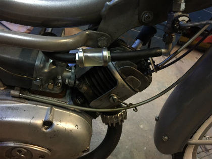

Desweiteren wurde der alte gammlige Benzinschlauch mit einem neuen Benzinschlauch aus Gewebe ersetzt + den Benzinfilter gewechselt. Da der alte Benzinfilter schon Gelb wurde und man schlecht erkennen konnte ob sich darin Dreck befindet.
Hier ein Bild davon:

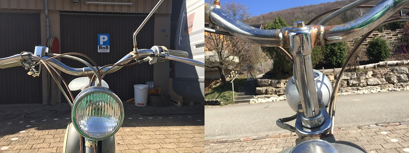

Ausserdem hab ich noch erkannt dass das Mofa defintiv mal nen kleineren Umfall hatte, den der Lenker vorbau ist leicht schief drauf und die Lampe nicht gerade nach vorne: :( Der Lenker stört nicht, die Lampe wohl nur im Dunkeln, mal schauen was sich da machen lässt :thumbup
Folgt noch ein Foto dann :D

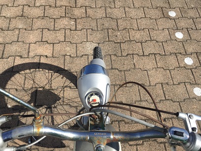

Lenker V,H
Lenker V,H
Lampe
Lampe
Und ja die Lampe nervt ein bischen im Dunkeln, man blendet halt alle entgegenkommenden noch mehr :thumbup
Hab schon probiert das ganze etwas zu richten, der Lampenhalter besitzt ein kleines Vorrichtung die im normalfall die Lampe nach vorne Ausrichtet, aber bei mir ist die leider verbogen :facepalm: Ein bischen abschleifen oder zurückbiegen wäre schon möglich will aber nichts zerstören darum bleibts so, und der Lenker eh auch :lol:
Edit: Nicht wundern das keine Klingel da ist, habe an dem Tag einen besseren Spiegel montiert und eine andere Klingel/Glocke. Mit dem bereits montierten spiegel konnte ich nur meine Achselhöhle anglotzen egal wie ich ihn einstellte :lol: :lol:

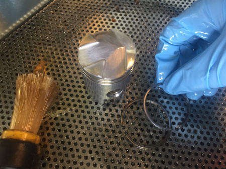

So hab mich mal ans Optimieren gemacht, für den ersten Versuch ganz gut gelungen :^^
Kleeblattschliff
Kleeblattschliff
Läuft um einiges besser jetzt konnte Leider noch kein funktionierenden Tacho dranmachen aber zieht schön hoch läuft ruhiger und Kernig im Auspuff :evil2: :^^

Ausserdem hab ich den Zylinderkopf noch Plan geschliffen, nur leicht da ich die Qk noch nicht gemessen habe. :thumbup
Open for Spam :^^
Re: Prior 221 CH LM - Auf Vordermann bringen
am genausten ist ein richtig eingestellter Velocompi ..
Kolben ist schön gemacht und die Richtungen stimmen, aber mE hättest du das Kleeblatt steiler schleifen sollen. So verlierst du unnötig Kompression

Ja ich schau mich noch um mit den ganzen Nachos ähh Tachos :engel: Als ich den neuen Kolben montiert habe, ist mir aufgefallen dass das Pleuellager nach meinem "Gefühl" etwas zuviel Spiel hat mit dem Kolbenbolzen, neues wurde schon bestellt.. Doch wie sieht es aus wenn ich das Austausche? Die möglichkeit es auszupressen hab ich, muss ich beim neuen einpressen auf etwas bestimmtes Achten ausser das ich es nicht verkannte und die Bohrung am richtigen Ort sitzt? Habe etwas gelesen das man da "Nachreiben" oder so etwas muss.. Was mir klar ist, da man dies einpresst wird der Innendruchmesser leicht kleiner. Kann man dann den Kolbenbolzen schon direkt reintun oder wäre es dann zu eng? :?: Bzw müsste ich nachbearbeiten?
Es kommen dann noch eins zwei Fotos von dem Orig. Kolben der sieht aus als hätte er 8 Klemmer schon hinter sich mit grösserem Materialabtrag am Kolben + Kontakt Korrosion :lol:

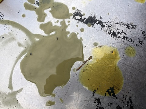

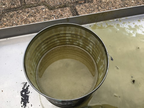

Hab gestern Abend das Öl nochmals gewechselt, nicht weil es irgendwelche Probleme gab, sondern weil letztes mal so ne Bratensosse drin war und ich dachte mit neuem Öl Spül ich das ganze raus und wechsel es später nochmals. Gesagt getan habs gestern gewechselt. Nur ist da wieder so Bratensosse drin? :stop:
Habs extra diesmal mit Druckluft rausgeblasen um auch "fast" alles rauszukriegen.. (Edit: Also das Zeugs war aufjedenfall Zähflüssiger mehr Ölig als letztes mal)
GruusigsZügs!
GruusigsZügs!
Gesunde Bratensosse
Gesunde Bratensosse
Also der Unterschied ist ja immens vom neuen zum alten. Nur ich habe das gute Stück nie im Regen stehen lassen oder in feuchten Gegenden? War beim letzten Wechsel noch soviel drin das es fast gleich aussah? :spinner
Ausserdem konnte ich meinem Motorrad-Mech noch seine letzten zwei Kendall SAE-80 abkaufen, sind wohl seine letzten gewesen diesmal :cry:
Hat jemand Ideen was hier vorgeht? :lol: Gesund kann das auf längere Zeit nicht sein für den Motor da fängt doch bestimmt der Lochfrass schon an..
Ausserdem fahre ich zurzeit mit ner 62er Düse, beim Vollgas fahren auf geraden Ebenen bekommt mein Motor immer wieder leichte "Schübe" als würde er kurzzeitig in Resonanz kommen und Leistungszuwachs bekommen (oder Plötzlich mehr Benzin als vorher), dies hält leider nur wenige Sekunden an und kommt im geschätzten Minutentakt wieder hervor. Gibts ne Möglichkeit das ich das andauernd haben kann? Wenn ich ne 64er Düse nimm läuft er wieder zu fett und mag nicht mehr bzw erzeugt nicht denselben Effekt.. Anzeichen für einen Fluch?! :nein:
Open for Spam :^^
Lass es mal etwas stehen.
Bei meinem Kumpel sah das neue Öl auch so aus (war zu viel drinn) vor dem ablassen ist er halt noch gefahren. Nach stehen lassen wurde es wieder normal.

Also die Alte Sosse steht jetzt schon länger bei mir rum, das Wasser ist mitlerweile verdunstet aber die Farbe ist trotzdem gleich geblieben, auch bei diesem Ölwechsel trennte sich das Wasser vom Öl relativ schnell und schwamm oben auf, gesund sah es trotzdem nicht aus :confused:
Hoffe das wird sich mit dem zukünftigen Ölwechsel dann von alleine rausspülen, ich bin mir vom Puch Maxi eben gewohnt dass das Öl eher Dunkel fast schwarz aussieht wenn man es länger benutzt hat. :geek:

Ev. Sind deine simmerringe nicht mehr ganz dicht.
Das hatte ich auch schonmal.
