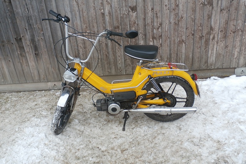

Ich möchte euch hier mein Abschlussprojekt vorstellen.
Morgen werde ich noch Bilder vom Möff hochladen.

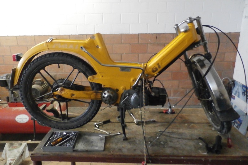

Es ist ein Maxi S. Es war mein erstes Töffli welches ich gekauft habe. Das ding hat schon so viele Probleme gemacht...Zündung,Vergaser verstopft(rostiger Tank) und viel anderes.Ich musste es schon viel nach hause Stossen oder mit dem Trecker herumkutschieren. :lol: Das neuste ist jetzt Falschluft an irgendeinem Simmerring. :thumbup Dieses Jahr nutzte ich es noch als Wintertöffli. Doch da mein Bruder nun 14 wird braucht er auch einen Motorisierten Untersatz. :mrgreen: Bis jetzt hab ich gerade mal alle Teile dazu besorgt. Der Tank soll entrostet werden. Der Rahmen wird in irgendeinem dunkelblau Pulverbeschichtet.Die Felgen schwarz.Der Motor wird revidiert und eventuell handgetunt.
Ich hoffe dass ihr mir auch Lob Kritik und auch Tipps geben könnt. :^^
Töffli halb zerlegt.jpg (143.2 KiB) 1329 mal betrachtet
Wie ihr seht ist der lenkanschlag abgebrochen... es wird aber ein neuer drangeschweisst :mrgreen:

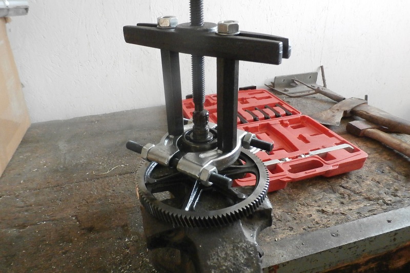

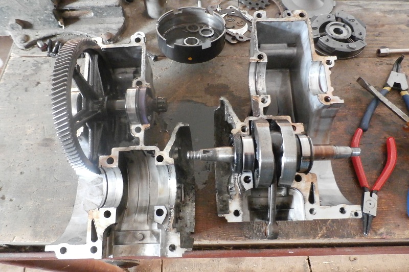

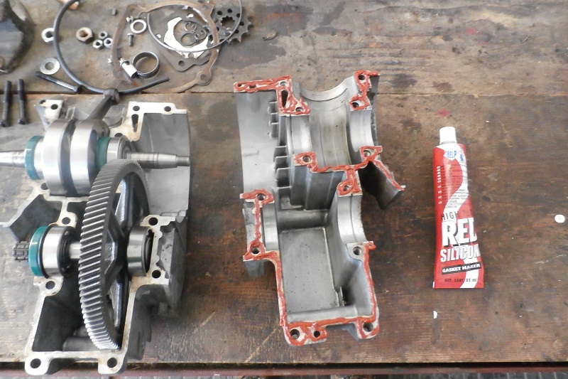

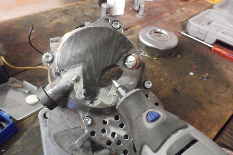

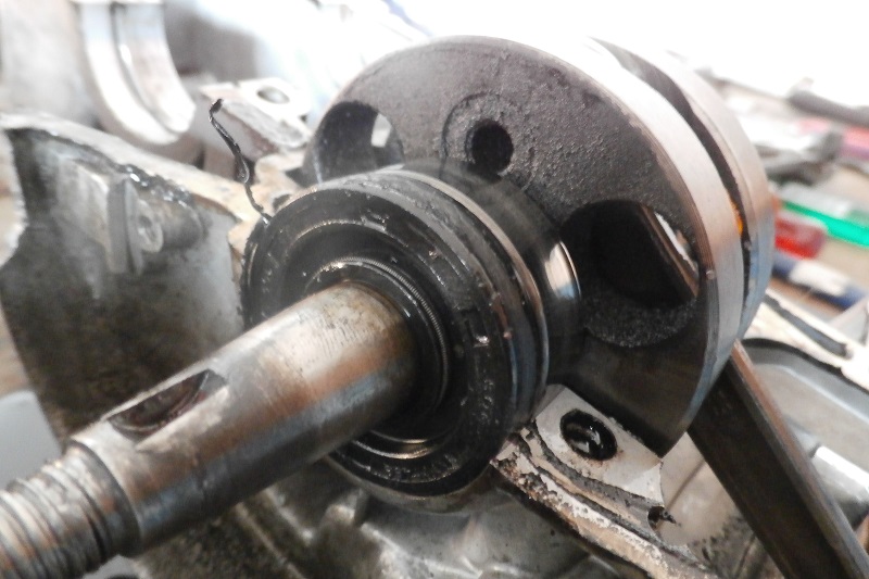

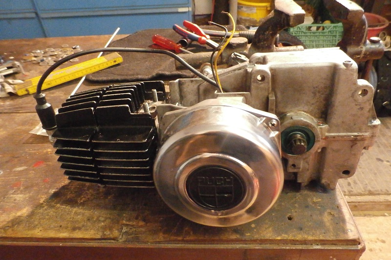

Hier noch einige Bilder der Revision.... Warum Wer Motor Falschluft zog kann man am Simmerring denke ich ganz gut erkennen :mrgreen: Der Zyli wurde schwarz lackiert und die kanten mit dem Dremel wieder abgenommen. Die Kupplung wurde auch noch eingestellt. Da die alte KW zu viel höhenspiel hatte wurde eine bessere verbaut.(danke Idontcare :wink: ) Um die Lager wieder aufzuziehen wurden sie im Backofen erhitzt. KW und Primärantrieb kamen in den Tiefkühler. Der Kupplungsdeckel wurde mit dem Dremel aufpoliert und danach mit Klarlack versiegelt. Danach baute ich den mootor wwieder zusammen und ölte alles ordentlich ein. Hier die Bilder:

Da man ja nur 3 Bilder pro Post hochladen kann hier noch die restlichen. :thumbup

Die gewichtseinsparung am kupplungsdeckel :bravo:
Sauberes Projekt, weiter so. :thumbup
