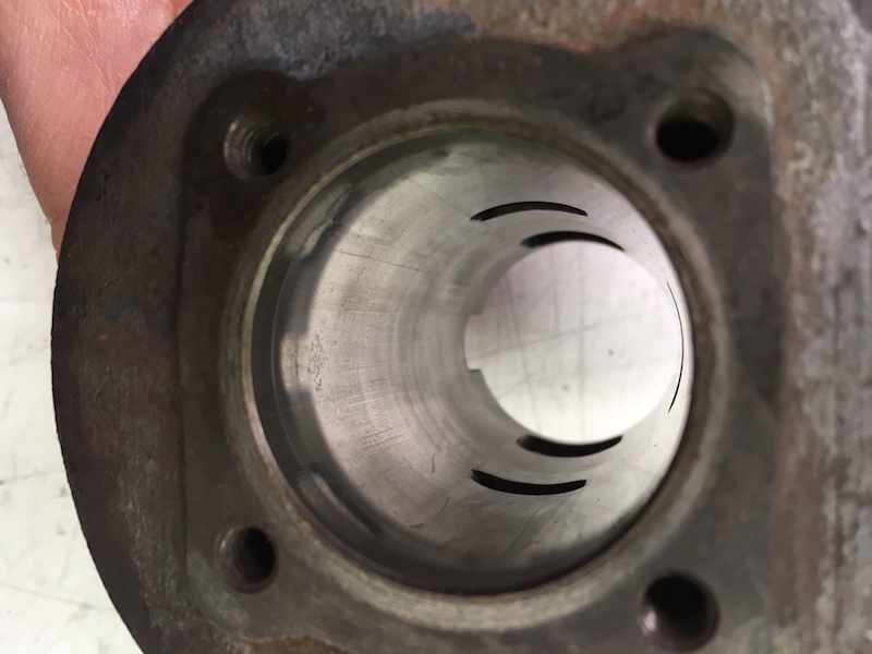

Ein freundliche Nachbar hat mir sein Rixe Libelle mit Sachs 50/AMLC überlassen. Zusammen mit meinem Sohn haben wir das Mofa mechanisch und optisch wieder etwas aufgefrischt.
Nach dem abmontieren des Zylinders habe ich allerdings folgendes angetroffen:

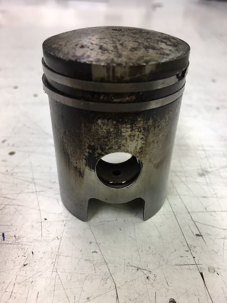

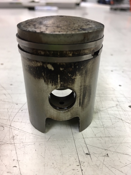

Der Kolben zeigt starke Verfärbung unter den Kolbenringen und im Zylinder sind keinerlei Hon-Spuren zu sehen.
Die Fragen an euch lauten nun:
Ist diese Kolben - Zylinder Kombination noch akzeptabel?
Reicht es nur die Kolbenringe zu ersetzten oder sollte der Zylinder gehont werden?
Das Mofa lässt sich eigentlich gut starten und läuft ca 27Km/h. Die Kompression habe ich noch nicht gemessen, beim Durchdrehen von Hand ist aber ein deutliches Zisch-geräusch zu hören..
Ich bin gespannt auf euere Meinungen und Tips

Da keine Honspuren mehr zu sehen sind würde ich den Zyli so sicher nicht mehr fahren, so wird der er nämlich kaum geschmiert und spätestens im Sommer oder bei ner Bergstrecke läuft er Gefahr sich festzusetzen. Am besten du lässt den Zyli aufs nächste Übermass hohnen inkl. neuem Kolben/-ringen und verbaust das ganze wieder. So hast du ne saubere Sache, vorrausgesetzt der Rest vom Motor ist ok. :wink:
Alles andere wäre vorsätzlicher Mord an nem Hödimotor :schlaeg

ist natürlich nicht ideal sowas anhand von Fotos zu beurteilen, aber ich denke nicht das du den extra neu auf übermass machen lassen musst. vermutlich tuts da auch ein kurzer Schliff mit ner Honbürste und gut ist.
Die Verfärbungen am Kolben sind jedoch ein Anzeichen dafür dass du neue Kolbenringe benötigst.
Du kannst ja einfach mal den Spalt von den Kolbenringen anschauen.
Kolben kannst du mit n bisschen Scotch wieder in schuss bringen und gut ist.

Zyli ohne Hohnspuren ist nach meiner Erfahrung kein Problem .. @ sachs2al ... du bist ca n 1/2 Jahr mit meinem #9 rumgefräst .. der läuft relativ gut und hat auch keine Hohnspuren .. :^^
Putz den Kolben und nimm neue KR oder einen neuen Kolben, dann passt das schon :thumbup

ist ne Frage des Kolbenspiels... :wink:

Der Zylinder hat 38,02mm Innenmass (allerdings nur mit einer Schiebelehre gemessen). Der Kolben hat zwischen 37.82mm und 27.92mm.
Wäre natürlich viel einfacher nur den Kolben/Kolbenringe zu ersetzten.
Die Honbürste ist auch eine interessante Idee.. :)

gluglu81 hat geschrieben: vermutlich tuts da auch ein kurzer Schliff mit ner Honbürste und gut ist.
mit diesen honbürsten machst du es noch schlimmer :facepalm:

honen ist eine feinstbearbeitung, um die oberfläche einerseits auf eine sehr geringe rauheit herunterzubrechen und andererseits eine formgenauigkeit zu generieren (gedreht ist nicht formgenau)
Naja da bin ich nicht ganz deiner meinung….eben ist das hohenen um eine hohe rauheit zu erzeugen bei bester formgenauigkeit. Schlussendlich sind die riefen dafür da, dass sich das öl darin sammelt und die Kolbenringe nur mit ca 40% auf der zylinderfläche aufliegen. Bei diesen Hohnbesem besteht häufig das Problem, dass es zwar ,,gut,, aussieht halt nach einem kreuzschliff, allerdings die rauheit viel zu niedrig ist und diese praktisch keine auswirkung auf die tragfläche hat. Ich kann sonnst gerne mal einen vergleich von einer richtigen hohnmaschine und einem hohnbesen machen hab beides rumstehen :^^
Re: Sachs 50 /AMLC Zylinder Revision
ne Addy... das was du da erzählst ist reine Tüpflischiesserei vom feinsten... :thumbdown
Die Honbürste hat durchaus ihre Daseinsberechtigung und ich hab diese auch schon bei mehreren Zylindern eingesetzt welche tadellos funktionieren.
Wohlgemerkt, auch Tuningsätze wie zb. der 47mm Metra oder ein auf 45mm aufgebohrter gebläsgekühlter DS Zylinder.
Natürlich ist so ne Honbürste kein Ersatz für richtiges Honen wenn ein Zylinder neu aufgebohrt wurde.
Aber für nen Refresh ist es mehr als genug.

klar funktionierts. man kann auch ne stahlbüchse drehen und ein kolben darin betreiben. funktioniert. aber es ist schwachsinnig.
das mit der honbürste hat nix mit auffrischung zu tun.... das kann man mit der hobby hongerät dass ich vorhin bildlich darstellte. damit kann man auffrischen...
bevor du mit der komischen honbürste da rumgurkst ist es vernünftiger feines schleifpapier zu verwenden um flugrost oder was auch immer zu entfernen ;)

Der Zylinder hat keine Riefen. Laut seiner Meinung müssen Hon-Spuren nicht unbedingt sein, glänzend gehe auch..
Der Kolben sei ebenfalls noch in Ordnung.
Die Kolbenringe solle ich ersetzten.
Die Ölkohle stamme vermutlich von zugesetzten Auspuff, der müsse auch gereinigt werden (den habe ich bereits ersetzt, der Alte war völlig zugemüllt).
Die beste Lösung wäre aber natürlich auf das nächste Kolben Übermass zu gehen.

Am Kolben die Ölkohle entfernen und die Kolbenringe ersetzten.
