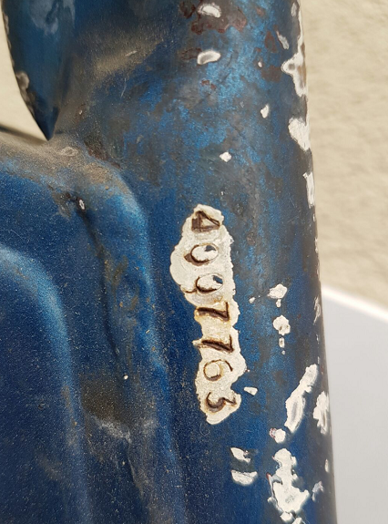

Könnte einen X30 Rahmen kaufen, bin mir aber nicht sicher ob es ein richtiger Handschalter Rahmen ist.
Mein X30 NS hat die Rahmennummer eben am Steuerrohr vorne und die Typenscheinplakette ebenfalls.
Diese Rahmennummer liegt jedoch im Bereich der Handschalter Rahmennummern.
Vorne am Steuerrohr hat er das schwarze Typenscheinschilchen (CH7192 glaubs, X30 NL)

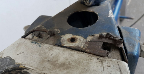

Ich dachte mir, vielleicht hat er die Rahmennummer an der Gepäckträgerhalterung rausgeschliffen, falls es ein X30 NG wäre. So siehts aus hinten :lol: :
Bitte um Hilfe :schweiz
Gruss Büezeli00
Re: Ist das ein ECHTER Puch Sport?
hier gucken:
Betreff: Der Betrug mit den Puch X30 Sport NS/NL oder NG
die 4 xxx xxx sind die CH Modelle der NS und NL
die 3 xxx xxx sind die CH Modelle der NG
also alles bestens :thumbup
Beitrag von buezeli00 »
Danke
Habe diesen Beitrag durchgelesen, aber dünkt mich komisch, dass die Rahmennummer nicht am Steuerrohr vorne ist wie bei meinem Puch X30 NS.
Das kann schon sein...
aber deiner sieht gut aus. :thumbup
Kontrollier einfach die anderen Stellen noch, ob da evtl mal was geflext oder sonst retuschiert wurde.
Falls da nichts auffälliges zu sehen ist, kannst du davon ausgehen das es sich um einen NS oder NL handelt.
Beide Modelle teilten sich die Rahmennummer ab 4 xxx xxx aufwärts. Das kann man nicht unterscheiden.
Beim Gepäckträger hinten ist ja nichts von flex oder so zu sehen. Beim Steuerrohr gibts ja nichts rauszuflexen, denn wer flext schon die originale X30 Nummer raus und würde die neue beim Sattelrohr einstanzen?
Ich habe das Gefühl ganz sauber ist es nicht, denn Puch stanz die Nummer doch immer am gleichen Ort ein, denke ich mal. :spinner
Meinst nicht auch?
Sonst könnte ich die Rahmennummer ja immer noch nach vorne stanzen
Bei Puch ist nur eins sicher: das nichts sicher ist... :mrgreen:
die haben da mal so und mal so gewerkelt.
umschlagen oder so würd ich nichts... einfach so lassen, hast ja alle nötigen Infos um den Rahmen wieder einzulösen.
Super, danke. Demfall kaufen! :bravo:
Rahmennummer ist jedenfalls nicht als gestohlenes Töffli eingetragen, habe ich abgeklärt :thumbup
