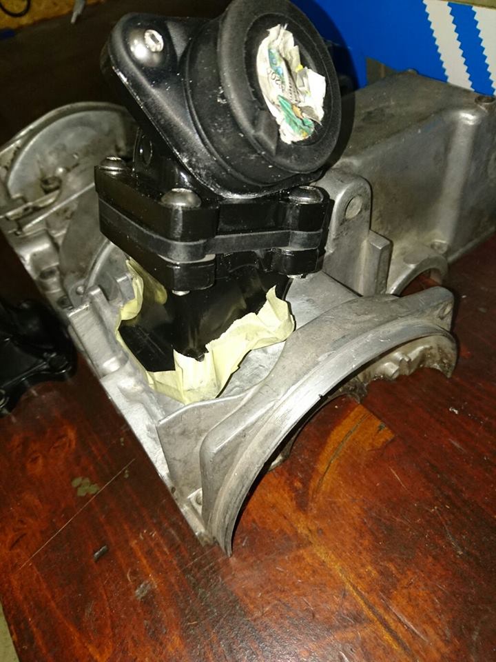

Membrane: Stage6

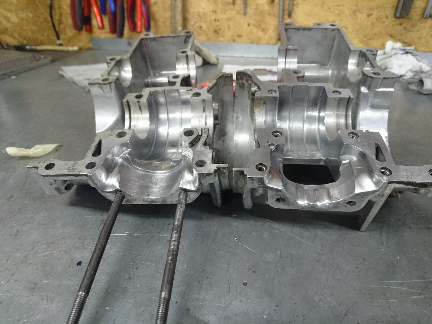

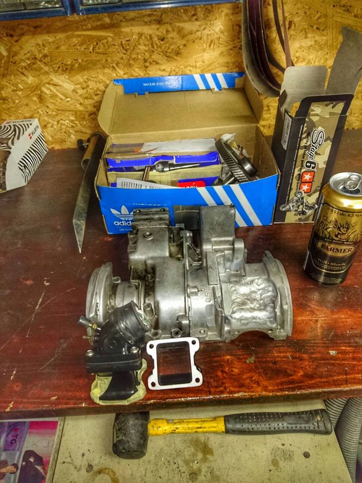

Hier die ersten Fotos vom jetztigen Plaungsstand des GME's:

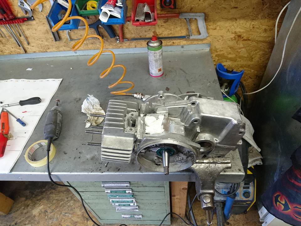

So es ging weiter!
Die aufgeschweiste Dichtfläche auf dem Kurbelw.Gehäuse wurde plan gefräst:
Überströmer angepasst:

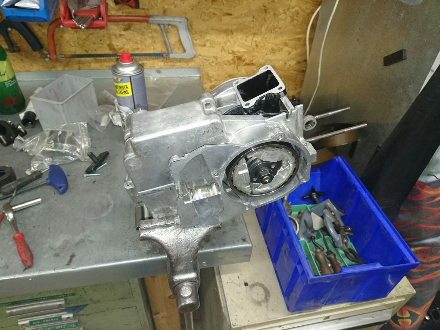

Danach wurde alles zusammengebaut, Geiger-Schraner Getriebe, Gerber Raceteam Kupplungskorb mit einer KTM SX50 Kupplung.
MBR Rito Welle

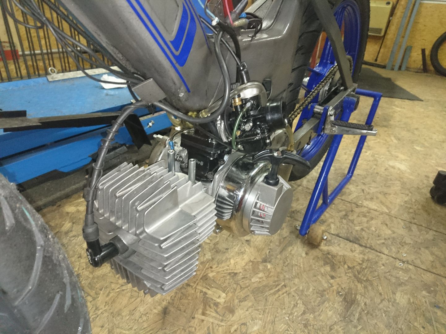

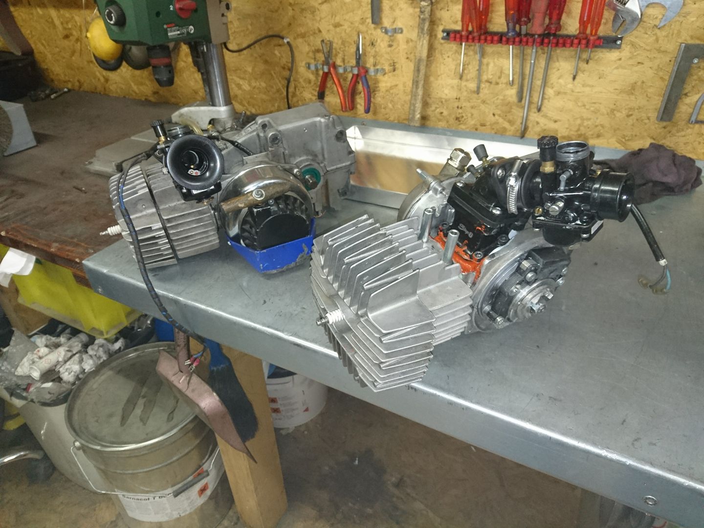

Danach wurde der Motor mit PVL und allem krimskrams bestückt, den erstbesten Dellorto Black Vergaser aus dem Lager genommen, Athema 68ccm Original Zylinder drauf, Platte auf den Einlass und hü!!
Freitag Abends, irgendwie nach 7 Uhr passierte die ganze Übung irgendwie. Nach irgendwie 5 Zügen sprang der Motor schon an! Da musste ich mir erstmals auf die Schultern klopfen. Als ich dann aber die Falschluft bemerkt hatte musste ich mich schon fast schlagen. Logischerweise war das Alu Blech mit welchem ich den Einlass verschlossen hatte verzogen und war undicht. 24:30 Feierabend. Samstag morgens irgendwie 0600 wieder aus dem Bett gekrochen Kombi angezogen, wieder in die Werkstatt. Auspuff nachgezogen, Details montiert, Auto geladen und ab nach Roggwil in die Halle. Mit einem Blick wie vom Trecker überfahren, dem miefenden Werkstatt Kombi in Roggwil angekommen verpasste ich die erste Runde schonmal. Nachdem ich mich Müde ins Leder geschunten hatte ging ich in den nächsten Turn, 2,3 Runden langsam das Material an die kommende Vergewaltigung einfahren. Mal abgedrückt, doch schiebt ziemlich ab. Plötzlich Leistungsverlust und ein Zwitschern wie im Frühling. Geilo hallo Kopfdichtung!
Da der Zylinderkopf nur noch aus Kühlrippen und Brennraum bestand und Dichtfläche ein Fremdwort war bestand der Rest vom Training daraus die passende Dichtung zu suchen, mit Dichtmasse irgendwie das ganze dicht zu kriegen und hoffen das es verhebt. Nach 7 Versuchen wars endlich dicht.
Also raus auf die Piste, warm fahren, abdrücken. Im Vergleich zum Schlitzer mit Ori Kupplung war die Leistung eine Umstellung, doch es funzte im grossen und ganzen.
Rein in die Schikane, määää.........määääääääääääääää.......über die gerade..... määäääääää.........um die rechtskurve....määääääämiiiiiiiiiiiii *10500 1/min*.......*schauderhafte Töne von Alteisen*, voll auf die Klötze, hä? Standgas ist da, Gasannahme in Ordnung, Zylinder klefelet nid, Getriebe macht keinen Lärm? Mal in die Box......
In der Box angekommen bemerkte ich erst das Mahlwerk im Seilzug.....:
Hats mir doch die verdammte Schraube von der Aufnahme auf der PVL gelöst und mal für Bombenstimmung im SEilzug gesorgt :spassbremse:
Mit einem lachenden und einem weinenden Auge bin ich nach Hause gefahren. Der neuste Seilzug ist futsch, aber das GME funktioniert im grossen und ganzen. UND die KTM funzte out of the Box. Geil.

zb. hast du da schöne zusatzüberströmer ins Gehäuse gefräst, aber das Foto steht einfach nur unscheinbar da.
Vom dazu gehörenden Zylindergegenstück ist gar nichts zu sehen.

Foto mit Erklärung folgt!
