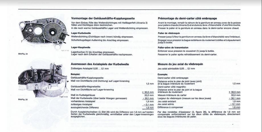

Re: Sachs 503 AB Motorrevision
idontcare hat geschrieben:.... Kam auf 0.15mm.. von dem her passts soweit..damit bin ich zufrieden....
... wieso stellst du das Spiel nicht einfach nach Spezifikation ein? 0,05 -0,1mm .. sonst gehen die Lager gleich wieder hopps
idontcare hat geschrieben:....Die Zündplatte lässt sich nur um ca. 3mm nach links und rechts verschieben(sehr gering)..
.. ist normal .. die Schlitzlänge ist ja iw 8-10mm.. minus Schraubendurchmesser .. also iw +/-3mm .. bzw etwa 6 Grad ..stimmt dein UB-Abstand?
Ub abstand 0.4mm
P.S. RTFM da steht 0.05-0.15 :^^
Show me
nicht so grosse töne schwingen idontcare ;)
Er hat aber keinen abl...
