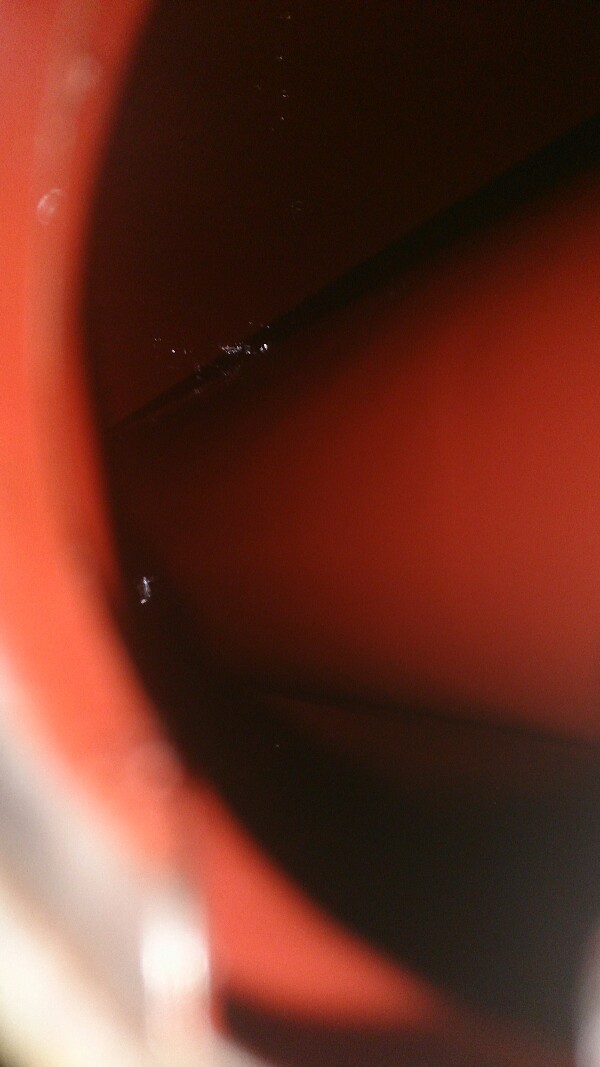

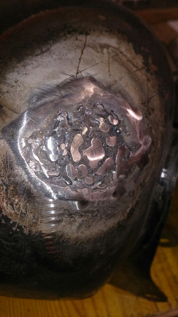

Letzte Woche habe ich den Maxi Tank entrostet und versiegelt. Bei der Gelegenheit habe ich gerade noch einen vermutlich Bonanza Tank entrostet, doch leider ist der mir runtergefallen, dann hatte er ne richtig tiefe Beule drinn. :cry:
Erst habe ich sie versucht rauszudrücken, leider fand ich keinen richtigen halt auf ser Beule, somit rutschte ich immer ab. Dann versuchte ich es mit 2k Kleber und nem Nagel hinaus zu ziehen, leider hielt der Kleber nicht, dann die letzte Methode, ne Schraube aufschweissen, jedoch war da die Gefahr das ich ein Loch hineinmache, also gut, anschweissen uund ein Loch :facepalm
Die Schraube war aber drann, auch mit vollem Köper Einsatz gelang es nicht, und dann ist die Schraube am Schweisspunkt abbrach, mit ner Rohrzange konnte ich dann im Loch den Rand packen und so stück für stück etwas rausziehen. Dann habe uch das Loch zugeschweisst und den Rest von der Delle noch aufgeschweisst, zuletzt habe ich noch alles einigermaßen vetschliffen. Um s Spachteln komme ich aber nicht herum.
Dann habe ich aber Trotzdem beides entrostet und Beschichtet. Hier noch Vorher Nachher Bilder, beim Maxi Tank hat man nicht hinein gesehen der obere Teil war aber etwa gleich Rostig.

Man kann ja iw. Nur 3 Bilder Hochladen.
So sind sie jetzt komplett rostfrei.

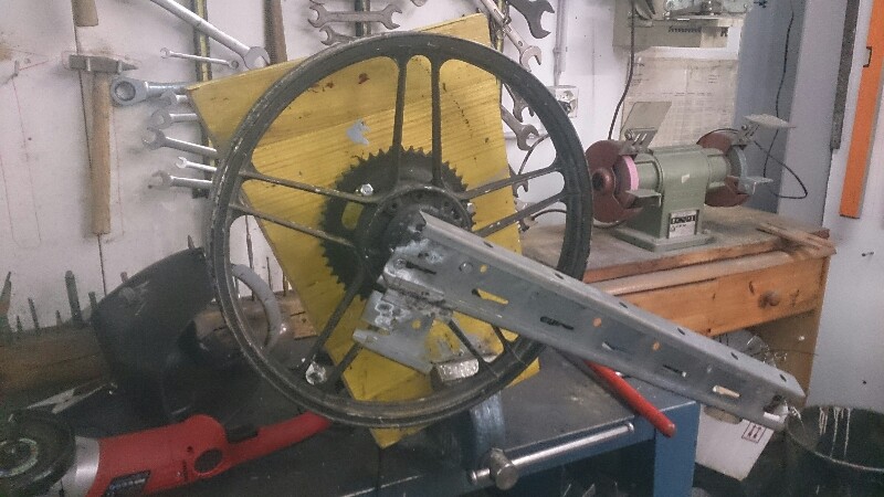

Dieses Wochenende habe ich mal die Räder zerlegt, beim Hinterrad klemmte iw. alles was klemmen konnte :facepalm
Pneu runter ging noch ganz gut, die Radachse klemmte aber schon ziemlich fest, einige Hammerschläge halfen aber.

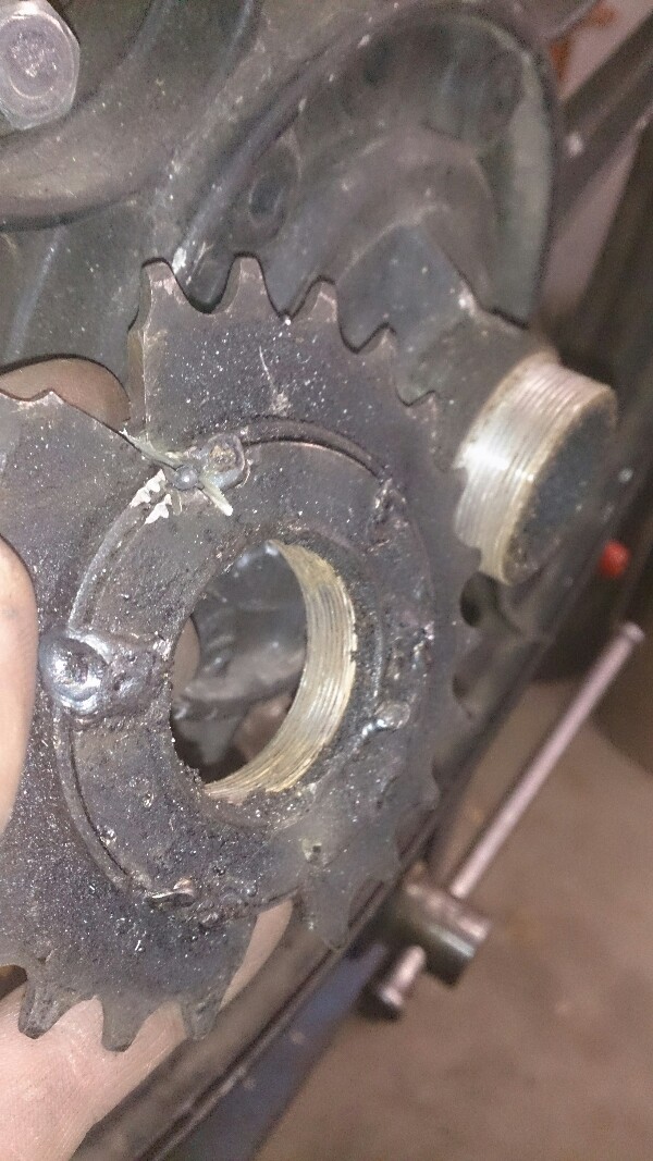

Danach der Freilauf, der klemmte so fest das beim Lösen beim Selbstgemachten Werkzeug die Schrauben die ich benutzte verbogen und es so abrutschte.
Mein 2. Versuch war dann mit dem selben Aufbau einfach Verschweisst. Beide Schweissnahten brachen :facepalm
Dann habe ich den Freilauf Verschweisst und mit ner Kettenpeitsche versucht zu lösen, 1. Geschraubte Befestigung riss, danach schlecht Verschweisst, sofort abgefallen, danach nochmals Verschweisst, hielt richtig gut, voll mit ner Verlängerung reingelehnt, Kette gerissen, und das bei ner Doppelverstärkten Wippermann :o
Dann kam die Flex, mit der 2 Einbuchtungen reingeflext:
Und dann habe ich bei ner Stange 2 Schrauben als aufnahme eingebaut. Konnte ich perfekt ohne abrutschen ider so reinlehnen, jetzt ein neues problem, ich konnte das Rad nichtmehr halten :facepalm mit einigen Hammerschlägen auf die Stange habe ich es versucht etwas zu lösen, brachte nichts...
Dann habe ich ne Aufnahmeplatte für das Rad gebaut und das in den Schraubstock gespannt, mit vollem Körpereinsatz löste er sich dann endlich.

Das mit dem Freilauf kenne ich, meiner hielt auch saumässig.
Aber wie ich sehe, gibst Du Dich auch nicht so schnell geschlagen. :bravo:
Es geht doch nichts über kreative Lösungsansätze, selbst gebasteltes Werkzeug gehört da irgendwie einfach dazu. :thumbup
Re: Puch Maxi S goes Altag Möf das 2.
Mein erstes Werkzeug war so ähnlich wie das welches du benutzt hast, meine Schrauben waren aber zu schwach...:P

Noch ein Tipp für den Freilauf. Oben hat es ja die Abdeckscheibe mit den zwei Löchern und der LÖSEN aufschrift, diesen Deckel abschlagen, am besten das Rad einspannen im Schraubstock mit Alubacken, mit dem Körnern in die Löcher und in der angegeben Richtung lösen. Müsste ein links Gewinde sein; also blöd gesagt anziehen. Deckrl abnehmen und nachher fallen Kügelchen raus; dann kann man das Ritzel abnehmen. Jetzt kann mann das Rad sanft im Schraubstock einspannen jedoch ohne Alubacken, damit es richtig Packt. Also einfach das innere Teil vom Freilauf. Nachher kannst du es einfach losdrehen, mannchmal muss man zu zweit, hab aber so jeden Freilauf abgebracht. Einfach nicht zufrst den Schraubstock anziehen, de sonst die Nabe schaden nehmen kann.
Gute Idee, eigentlich hätte ich es ja einfach verschweissen können und dann den Gesamten Freilauf einspannen und dann am Rad drehen können, dann hätte ich mir nicht noch spezial Werkzeug machen müssen:mrgreen:

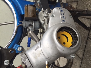

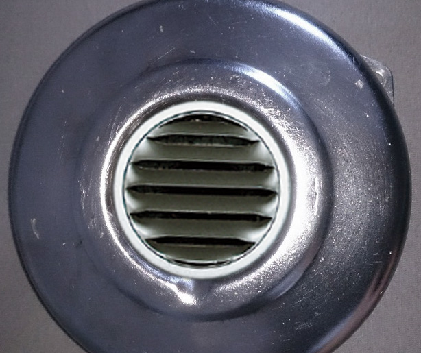

Ich habe noch eine Polrad abdeckung ohne das Logo drin.
Ich wollte da jetzt was reinkleben...
Aber nicht das Ori Puch Logo oder so
Iw. fällt mir nichts ein, hat wer von eich ne Idee was man da rein kleben könnte?
Kann von mir aus ein Kleber oder irgendwas aus dem www sein das ich Laminieren und aufkleben kann....
Beitrag von Maximech »
Ich hab schon gesehen dass da ein BMW Logo reinpasst... :thumbup
Es gibt zig coole Gürtelschnallen (live to Ride usw.) die da passen bzw. passend gemacht werden können. :wink:
:thumbup
Beiträge: 952
Beitrag von Qsi »
Oder so, auch a la 502?
Kannst aber auch einfach ein Lochblech zuschneiden und draufpappen.

Manche kleben auch einen PSR Kleber von Puchshop darauf.
Irgendwie finde ich gerade keine Idee von euch passend... Wobei die Gürtelschnalle schon noch ne gute Idee wäre da müsste ich aber erst mal schauen wo es so zeugs überhaupt gibt...
Mir ist gerade noch so ne Idee gekommen ein altes Ritzel reinzukleben, mal schauen wie es aussieht...

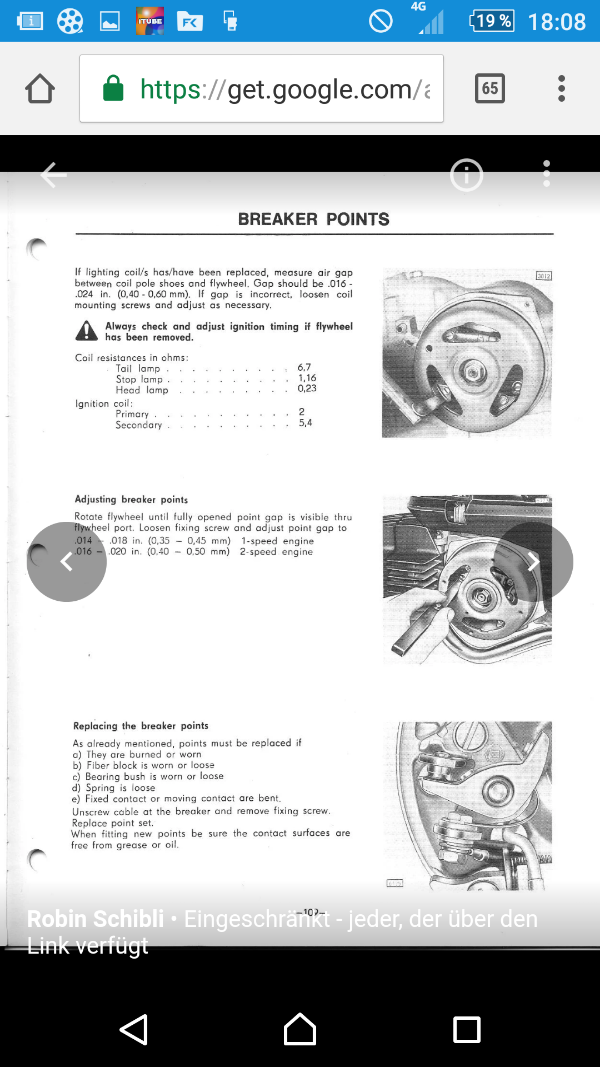

Jetzt bin ich wiedermal am Zündung einstellen:?
Die Kontakzschihe von der Zündspuhle haben am Polrädli gestreift, somit muss ich den abstand neu Einstellen.
Ich habe in einem Manual hier im Forum etwas gefunden, jedoch hatte ich das Total anders in Erinnerung, so weit ich mich erinnere hat Addy an ner Ausfahrt was von 1mm geschrieben (fals ich mich richtig erinnere) und bei einer Diskussion hat Babaloo noch irgendwas anderes geschrieben, glaubs 2.5mm.
Weiss wer was denn jetzt stimmt? :?
0.4mm is schon okey, ich mach aber immer 0.2mm, hatte noch nie Probleme.. :thumbup
