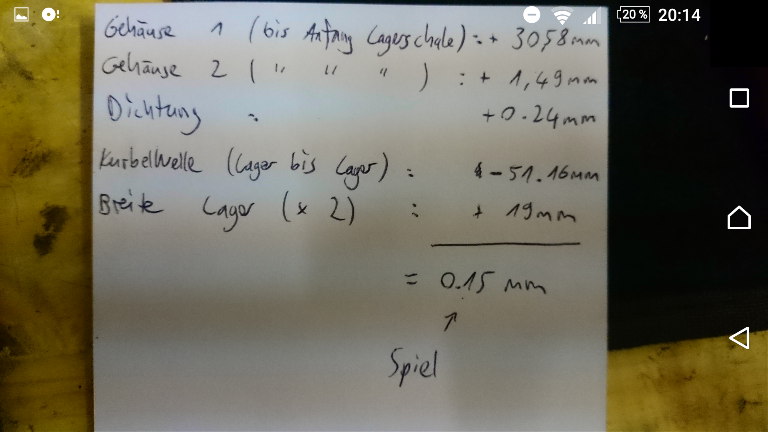

Ist mir etz grad ein wenig unangenehm nDoppelpost zu machen aber.. Ich hab mal bisschen ausprobiert und studiert und bin auf eine Lösung gekommen.
Da ich das Spiel nicht messen kann weil ich ja keine Ahnung habe wie dick das Loctite ist habe ich einen neuen Rechenweg herausgefunden... Man misst dabei die Breite der Kurbelwelle mit den Lagern und zählt zu der Kurbelgehäusebreite noch die Breite der Lager dazu...
Das Ganze funktioniert so und ich habe nun ein Spiel von 0.15mm bei kaltem Motor :bravo:
Hier mein Rechenweg für Jeden, der auch mal in diese Situation kommt:

Also ichmache es nie mit ,,rechnen,,…. ungefähr die scheiben unterlegen welche es ungefähr braucht (gleichmässig versteht sich). Zusammenschrauben und eine messuhr an der KW stirn anlegen. Nun kann mann genau das spiel messen und falls nötig nachlegen. Sachs empfielt ja 0,05mm. Ich mache immer so wenig wie geht, da ja das kurbelgehäuse aus alu ist und sich somit mehr dehnt bei wärmeinfluss.

Ich mache dies ebenfalls mit der Messuhr! geht am einfachsten...bei Motoren die sowiso frisiert sind/werden empfehle ich dir im kalten Zustand 0mm Spiel zu geben. Die Kurbelwelle darf aber nicht klemmen! tut sie das nicht hast du bei der Betriebstemp. meisst das Spiel, dass der Hersteller vorgibt.
Meine Erfahrungen haben gezeigt, dass wenn man das Spiel vom Hersteller im kalten Zustand ausdistanziert es im warmen Zustand zuviel Spiel hat und es bei grösseren Belastungen wie ccm Sätzen ziemlich schnell immer mehr Spiel wird. :confused:
