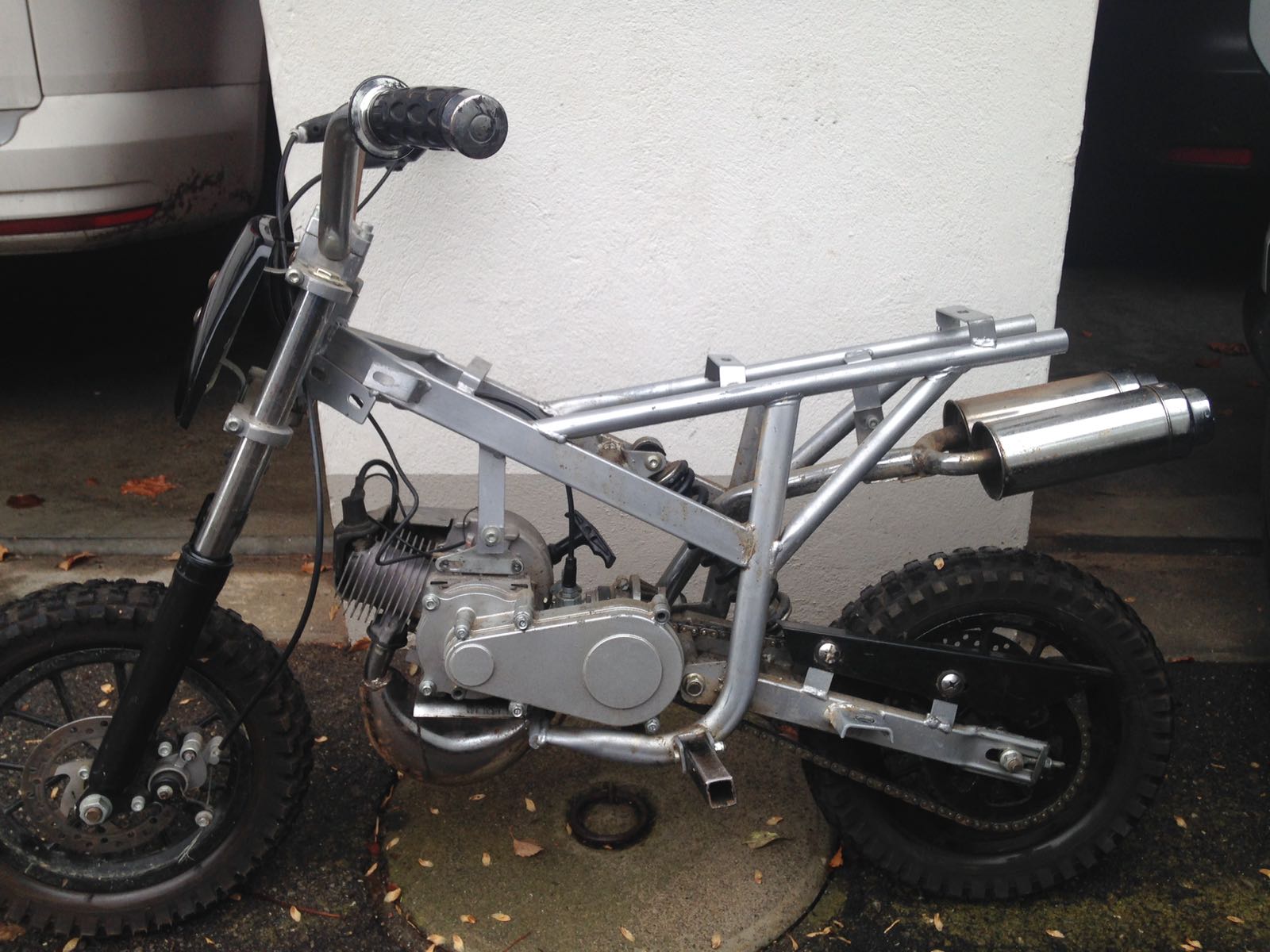

N Freund von mir hat dieses PocketBike geschenkt bekommen
Weiss jemand von euch Marke, Typ, Technische Daten usw?
Und weiss jemand wo man dazu noch günstig ersatzteile bekommt, denn so ein Sattel wäre durchaus noch adäquat.
Gruess Chrigel

ist n Chinakracher... nix marke.
250.-Fr Neupreis. oder sogar noch günstiger.
am besten selber was basteln.
wobei es gibt schon Shops wo man Teile bekommt, aber in aller Regel lohnt es sich nicht.

Aber auch ein Chinakracher hat einen Namen weiss den Jemand sonst ist nämlich nichts mit teilen.

der gluglu hats schon richtig gesagt... nur in der falschen sprache... es sind *no name* Produkte

Und wenn ich Ersatzteile dafür will nach was soll ich suchen ja ich weiss es hat nicht viel Wert aber wenns laufen würde wäre so ein Sattel und Tank schon noch cool

Diese pocketbikes sind alle etwa die selben.. für mich sieht deines nach dem hundsnormalen cross pocketbike mit den super schwulen flammen aus. Hätte man mit google locker auch selbst rausgefunden.
Mit 2min googlen würdest du auch viele ersatzteile finden... ist ja alles der selbe chinadreck. Bekomst aber auch für 100fr fast neue;) die laufen zwar nicht besser aber erwarten darf man von dem geschwür sowiso nichts!

Das geknickte Vierkantrohr hinter dem Lenkkof mach auch einen super stabilen Eindruck.
Re: Pocket Bike
Ja, das Vierkanntrohr :lol: :facepalm: ist aber original... :shock: :facepalm:
bevor du da was kaufst, stell sicher das es überhaupt läuft.
Dazu brauchst du noch keinen kompletten Tank und Sattel.
Als Tank tuts auch ne modifizierte Petflasche und als Sattel kannst nen Styroporklotz und Panzertape missbrauchen.
Vermutlich sogar stabiler als das original zeugs.
Schwachstelle, mal abgesehen von der ganzen Chinatechnik im allgmeinen ist der Seilzug.
darum erstmal so testen. meistens geht erst der Seilzug kaputt, danach kommt man drauf das hier was kaputt ist, da was wackelt usw.
meistens sind die Lager auch sowas von billig dass sie nach wenigen Betriebsstunden kaputt sind.
wenn das mal so anfängt am besten gleich weg schmeissen.
Schweissnähte ebenfalls kontrollieren, die brechen gerne da es keinerlei qualitätskontrollen bei den Dingern gibt.
Teilweise ists mehr geklebt. Die Dinger haben mit gutem Grund keinen Strassenzulassung. :facepalm:
und die sind auch nicht ohne grund so billig im verkauf.

Wäre eigentlich mal ncooles Projekt so ein Ding zu kaufen und es dann umzubauen oder zu modifizieren damit es absolut keine Bedenken in Sachen Stabilität und Zuverlässigkeit mehr gibt :bravo:
Re: Pocket Bike
Dann bleibt nix übrig :lol:

Das wgen dem googlen ich war ein bisschen verwirrt denn es alle chinapocketbikes sahen gleich aus und scheinen doch irgendwie anders zu heissen und ich würde es mir auch nicht kaufen kumpel hat es geschenkt bekommen und wie soll ich eine petflasche als tank missbrauchen bzw wie hänkst du da ein schläuchen dran?

Loch in den deckel oder die flasche selber und schlauch rein...

Mit was dichtest du ab ? Heissleim sekundenkleber?

du hast einen membranvergaser bei den dingern... wenn dein schlacuh etlüftet ist, was man mit nem kleinen pümpelein machen kann am vergaser, dann saugts das benzin oben aus der flasche ;) das gleiche prinzip ist beim ''originalen'' tank von den dingern angewendet ;)

Ich glaube nicht dass das n Membranvergaser ist... die Billigdinger haben doch sowas nicht. Das wär mir neu.
aber das siehst man ja schnell wenn du dir das Teil anguckst...
hoemknoebi hat geschrieben:Mit was dichtest du ab ? Heissleim sekundenkleber?
Beides nix... du brauchst was lösungsmittelbeständiges. Also irgend nen 2K oder gleich was mit Silikon.
Ich bin aber eher für dichtende Schraubanschlüsse... geht ja hauptsächlich mal drum das irgendwie Benzin (2takt!) rein kommt damit du nen Startversuch machen kannst.
Wenn das klappt such dir was brauchbares, ein alter Rasenmähertank oder so geht auch.
Richtige Ersatzteile ist hald so ne Sache.
Da es keine Marke ist und dazu noch China-Multiherstellerzeugs wo jeder jeden kopiert gibt's kaum nen verlässlichen Ersatzteilshop der garantier das passende hat.
Das meiste ist zwar Einheitsbrei, aber deswegen muss es nicht unbedingt passen.
Gut gucken und hoffen das man n bisschen Glück hat gehört dazu... darum ist selber basteln immer am einfachsten wenn man n bisschen material dazu hat.
