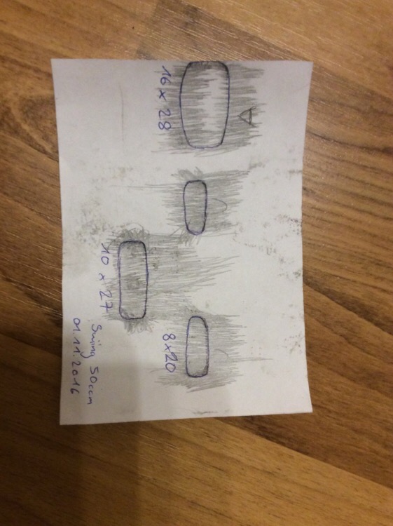

Also, hier mal meine Daten:
Setup :rules
50ccm Swiing unbearbeitet
22mm Nachbau Auspuff
15mm Ori Bing Vergaser
Luffi Plomben entfernt und Racing Sieb verbaut
MVT Innenrotor Zündung, ohne programmierbare CDI, könnte man aber noch nachrüsten
QK beträgt 1mm
Steuerzeiten:
AS 158 Grad
ÜS 113 Grad
ES 135 Grad
Portmap:
Jetzt läuft er wenn er richtig warm ist leicht Bergab 60km/h und Bergauf 45km/h
Ich möchte Bergauf 50-55 km/h erreichen und auf den Geraden 60km/h, ich spreche hier von Geraden und nicht von leicht Bergab. :wink:
Ich hoffe ihr könnt mir helfen, was ich noch alles machen kann :hi:

Ich denke für dieses Setup ist das Maximum erreicht, mit nem 28mm Auspuff müsste er aber nich besser laufen (beim 22 wirds am Maximum sein) bei den Sachs (und em Velux) bringt die 70mm Zigarre noch recht wums.

Hmmmm, also so wie es aussieht sehe ich da kaum Verbesserungsmöglichkeiten, ich sehe da eigentlich nur 2 Verbesserungsmöglichkeiten, Die RS Zigarre und noch mehr Kompression.
