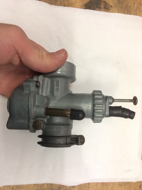

Also wir dann endlich daheim waren probierte ich ihn ein Viertelstunde lang zu starten, er machte keinen Wank, bei der Besichtigung war er ja auf den 2. Kick angesprungen, der Zylinder war auch nicht warm. Da ist was faul...
Ich vermute mal der Mech hat aus Rache noch irgendwas dran rumgeschraubt. :thumbdown

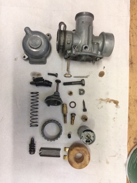

Jedenfalls hab ich dann beim Stöckl die Teile bestellt die ich noch brauchte, Vergaserdichtung, Luftfilter, Blinker, Handbücher etc.
Dann hab ich den Vergaser zerlegt und ihn wieder so eingestellt wies ab Werk war.
Den Luftfilter hab ich auch noch gewechstelt...
Zudem hab ich halt noch das alte Benzin abgelassen, die Batterie getauscht, das Bezinschläuchlein erneuert und neues Bezin reingekippt. :thumbup
Dann wollt ich ihn starten, machte keinen Wank mit dem Kicker. :cens:
Neue Kerze rein, nochmals versuchen... wieder keinen Wank. :x
Dann probierte ich ihn anzustossen und wenn man genug schnell war startete er, allerding soff er ziehmlich schnell wieder ab. :thumbdown
Wenn man ihn dann einigermassen am laufen halten konnte konnte man mal fahren, war nicht so gut, er zog nur an einem einzigen Punkt, sonst soff er immer ab, zudem blieb manchmal das Gas hängen und er klopfte. :facepalm:
Re: Puch M50 Jet 6 Gang
Dann gings auf Fehlersuche...
Ich hatte so ne kleine Vermutung was es Flaschluft sein könnte, diese Bestätigte sich auch, ich konnte die Schrauben am Ansaugstutzen problemlos noch ein paar Umdrehungen anziehen, ich glaube nicht das das ab Werk so war. :rules
Nachher lief er tiptop an und zog schön durch wie es sich gehört! :chop:
Allerdings stellte ich ihn 1-2 min ab ohne den Bezinhahn zu schliessen und er war schon wieder versoffen. :cens:
Weiss jemand was das sein könnte, Schwimmer funktioniert noch, Schwimmernadel schaut auch nicht schlecht aus. :?:
Zudem bleibt das Gas immer noch hängen manchmal, es liegt nicht am Kabel, da man den Gasgriff problemlos zurückstellen kann, er aber weiter vollgas gibt. :|
Weiss jemand was das sein könnte :?:

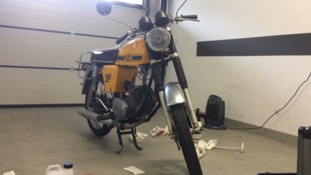

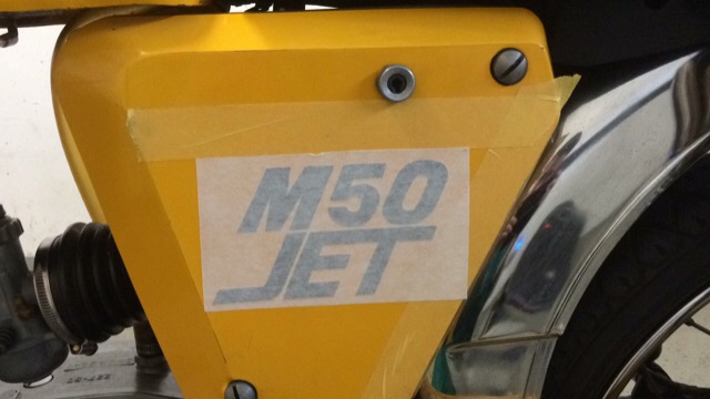

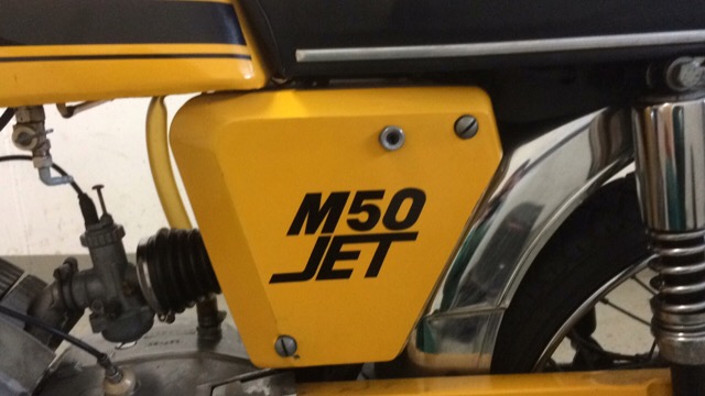

Zudem hab ich noch die schwarzen M50 Jet Kleber angebracht, schauen noch ziehmlich gut aus. :thumbup

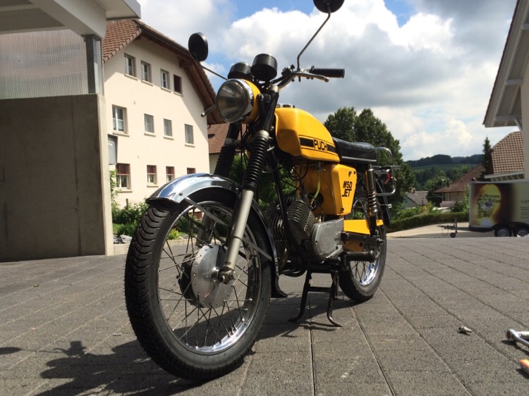

So sieht der M50 im Moment aus :rules

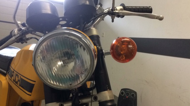

Die Blinker werden wie gesagt noch folgen...

Die Dichtung am Zapfen welche der Schwimmer hochdrückt vermutlich... Oder der gegenkonus.
Da kann der Mech wohl nix dafür.

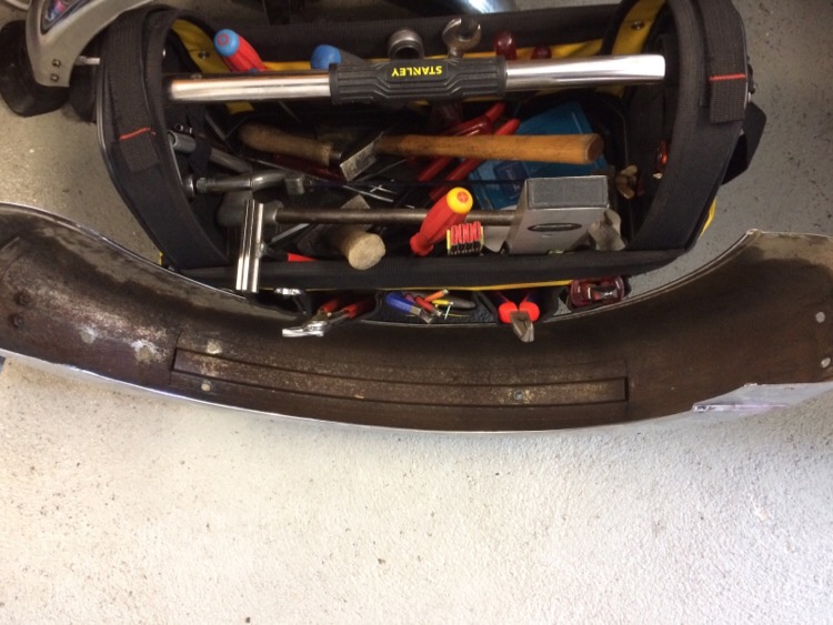

Naja, nichts desto trotz hab ich jetzt mal die Innen gröbers von Flugrost betroffenen Schutzbleche demontiert um sie mit so einer gummiartigen Lackschicht zu behandeln.

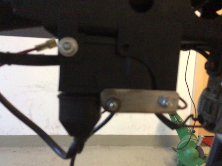

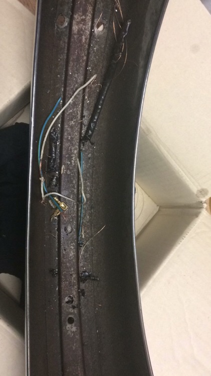

Beim Hinteren muss dann ja allerdings noch das Rücklixht weg mit seinem Kanel und das tut gerade extrem schwierig. :cens:
Das Kabel ist so durch einen fest verschweissten Kabelkanal geführt, bei welchem auch noch in der Mitte eine Buchse ist. :facepalm:
Natürlich musste es dann so kommen wie es kommen musste, das Kabel blieb trotz genügend Schmierung stecken und riss ab. :roll:
Ich hab schon eine Idee wie ich es trotzdem noch da raus bekomme, aber weiss nicht ob ich heute noch was dran machen werde...
die Schutzbleche sind ja aus Inox, also Chromstahl... rostfrei.
insofern ists vermutlich nur n bisschen anglaufen und dreckig. Da passiert nicht viel und auch der Klarlack wäre wohl für die Katz.
das f*&%*" Kabel rausknübbeln ohne das man dazu kommt?
da hast du dir nen sch*** eingebrockt. zuviel gewürgt und dann jammern ;-) die haben wir am liebsten.
versuchs doch mal mit etwas anwärmen (nicht glühen!) vom Schutzblech. evtl. lösst sich dann die angeklebte Plastikisolierung vom Kabel.
aber du benötigst irgendwas um das Teil zu greiffen. hmm... da fällt mir grad nichts ein.
...aber wer suchet findet ;-)
dein Wärmeproblem ist n bisschen Tricki... ich würd auf ne falsche Zündkerze tippen...
Beiträge: 952
Beitrag von Qsi »
Hast Du einen alten Schleibenwischer zur Hand, den Du opfern kannst?
Dort hat's so flache Ferderleisten drin, die dem Wischergummi Halt geben. Villeicht kannst Du das Kabel damit herausdrücken.
Also die Schutzbleche sind nicht aus INOX, sonst hätt ich sie ja nicht noch extra abmontiert um sie aufzuarbeiten. :wink:
Es steht nämlich nirgends drauf was sie aus INOX sind und da ja bekanntlich rostfreier Stahl ja nicht magnetisch ist hat sich das auch sehr leicht überprüfen lassen. :wink:
Ich hab das Kabel jetzt auch draussen, auch wenn ich das Schutzblech ein bisschen "verbastelt" habe (hoffe kriege jetzt kein Hate :confused: ).
Ich habe zuerst in der Nähe der Buchse eine Bohrung mit einem 10er Böhrer gemacht, da ich vermutete, dass das Kabel da feststeckte. Allerdings war dem nicht so und ich musste weiter vorne nochmals ein Loch bohren.
Da traf ich exakt die Stelle an der das Kabel so fest klemmte. :D
Die Ursache war ein Steinchen, das es wohl mal während dem fahren den Kabelkanal hinaufgejagt hatte und das Kabel hat sich natürlich gleich mit dem verkanntet. :facepalm:
Jetzt hats halt 2 Löcher mehr im Kabelkanal aber für mich ist es nicht so schlimm, ich stopfe dann nach dem Lackieren von Innen noch zwei Gummizapfen in die Löcher rein (nachdem ich das neue Kabel eingezogen habe natürlich :wink: ).
Ach ja, die Zündkerze passt vom Wärmewert her, steht so im Benutzerhandbuch. Ist eine NGK Iridium mit 8er Wärmewert. Ist zwar unnötig eine Iridium zu verbauen, aber hatte diese grade noch rumliegen, keine Ahnung von was, war sogar noch neu. :lol:

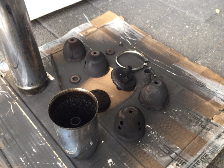

Ach ja, den Auspuff habe ich gestern auch noch zerlegt um ihn mit Backofenspray zunreinigen. Läck du mer war der verrusst. :shock:
Ich hab ihn den Spray jetzt über Nacht einwirken lassen, mal schauen ob sich was gelöst hat...

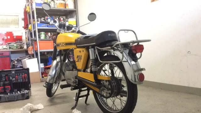

Ach ja, hätt ich fast vergessen :lol: So sieht er jetzt im Moment ungefähr aus :rules
