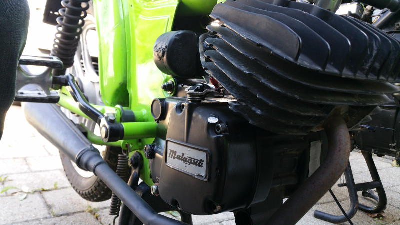

Weiss jemand ob mein Malaguti Belmondo Fifty ein Sachs Motor hat?
Der Mech sagte, es wäre vorne links am Getriebe eingestanzt, aber ausser die Motornummer sehe ich keinen Namen

Re: Ist das ein Sachs Motor? (Malaguti Belmondo Fifty)
Nein ... steht ja drauf, was es ist
Hast du sogar im Titel genannt
ja, schon
aber es wurden 2 Motoren in diesen Modell verbaut, einen Italienischen fremd Hersteller (Name hab gerade vergessen) und einen Sachs.
Nur welcher ist bei meinen verbaut?
Vielleicht ein Sachs, mit einem italienischen Namen drauf ..?
Du hast den ITALIENER drunter .. steht doch drauf ... sag ich doch ..
Sorry, aber kannst du lesen?
Es steht sogar auf beiden seiten vom Motor welche Marke er hat, und dass gross, mitten im Bild....
... aber vielleicht hst da nur einer einen Sachs getarnt ..
Nur weil es Malaguti drauf steht, ist es trotzdem kein Malaguti
Malaguti hatte keinen Motor für den Belmondo Fifty selber hergestellt und verbaute Morini und auch Sachs Motoren.
Meins hat eine Nummer mitgegossen "fmt1", aber im Netz ist leider nichts zu finden
dann hast du deine Antwort ja...
FM T1 ist der Motortyp, also Franco Morini T1.
Franco Morini hat viele Motorentypen gebaut, ich kenn die bei weitem nicht.
Aber mit der Bezeichnung bist du schonmal nahe dran und Google spuckt da auch was aus.
zb.: http://www.arf33.com/download/SCHEDA_TE ... INI_T1.PDF wobei dies hald die Kickstarterversion war.
...aber Google liefert unter Franco Morini T1 noch mehr Infos.
Die Alpa Chopper hatten auch solche FM Motoren. Da könntest du sonst mal den Tano/Taner fragen, der kennt sich auch aus.
Nen besseren Kontaktlink hab ich dir leider auch nicht: http://www.toefflibueb-suhr.ch/alpa-chopper/ aber damit kommst du sicher auch weiter.
Es ist ein Morini der für Malaguti produziert wurde. Definitiv kein Sachs
Vielen Dank
Ich hab halt fmt1 bei der suche eingegeben und mich schon gewundert das nichts zu finden gab
Jetzt kann ich was damit anfangen und besser die Ersatzteile finden
Nochmals vielen Dank
