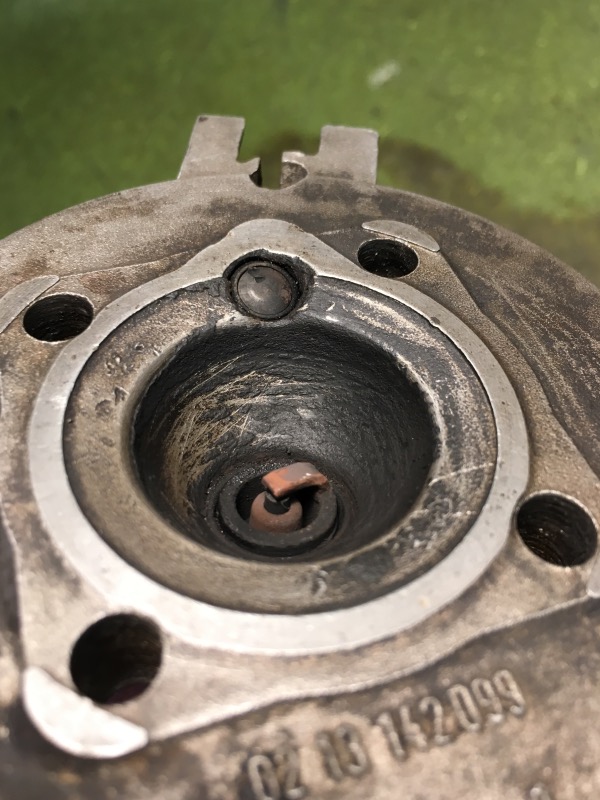

Bei einem Sachs 503 2AL sieht das im Inneren des Zylinderkopfes so aus...
Bei diesem Zylinderkopf kommt keine Dichtung zwischen Kopf und Zylinder.
Wie das beim Tomos sein muss, weiss ich leider nicht.
