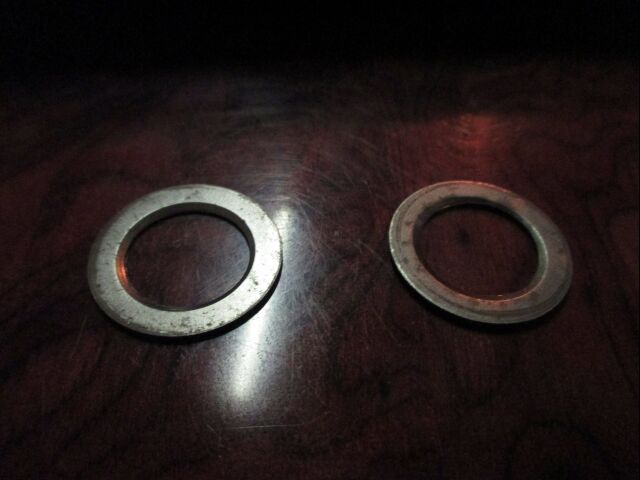

Frag doch mal Mofakult an was du machen sollst, die sind bei solchen problemen sehr kommpetent.
Re: Kurbelwelle swing, keine plane Auflage für distanzscheib
Distanzscheiben mit grösserem Innendurchmesser verwenden
Dein Motor hat als einer der wenigen an der Kurbelwelle innenbombierte 1mm Anlaufscheiben auf diese kommen dann die Distanz Facettenscheiben. Da ist alles ok, musst bloss die korrekten Scheiben verwenden.

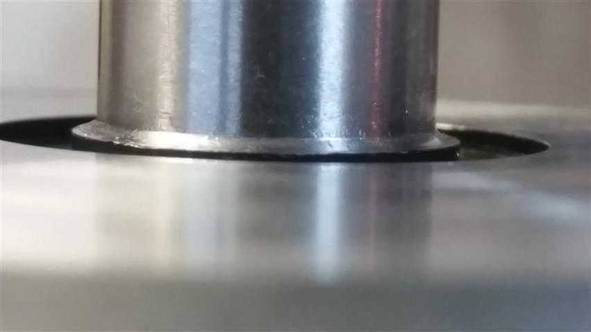

naja mofakult empfiehlt da Distanzscheiben mit 16mm Innendurchmesser... grössere Scheiben begeistern mich weniger. Da der Radius praktisch bis ganz nach aussen der Auflagefläche reicht, besteht das Problem auch noch mit 16mm Scheiben. Und wenn ich noch grössere nehme, wird mir die Auflagefläche zu klein und die Scheiben wären dann auch nicht mehr zentriert...
Siehe Bild...
ich tendiere zum plandrehen der beiden Auflagen...
meiner Meinung nach aber klar ein Konstruktionsfehler der Kurbelwelle, welche ansonsten einen guten Eindruck macht...
... hmm einfach so aussem Bauch ... bei nem Radius an so ner Stelle stehen Festigkeits- oder Fertigungsüberlegungen dahinter .. wenn du da n scharfe Kante hindrehst, reduzierst du die Festigkeit massiv.. ich würd da mal bei MK anklopfen
Könnte man nicht noch mehr Material dahin schweissen und dann plan schleifen? So besteht kein Verlust von Festigkeit..
Nimm die richtigen Scheiben wie ich es dir geraten habe.
Ich würde auch an einer Kurbelwelle rumbrutzeln, und sie danach plandrehen!
Ist ja viel weniger aufwendig, als die richtigen Anlaufscheiben, die Babaloo gepostet hat, zu bestellen.... :hi:
Und wenn man die Kurbelwelle mit der Aktion geschrottet hat, kauft man sich einfach eine neue und beginnt von vorn.... :thumbup
