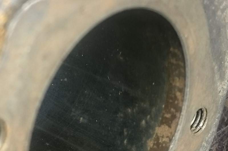

In der Zylinderlaufbahn ganz oben beim Zylinderkopf hat es ein wenig rost also nur so feiner. Mit Sprit und Lumpen kam der nicht weg. Ist das schlimm oder wie kann ich den entfernen?
Re: Sachs 503 HG Tuning
Bild?

nici503 hat geschrieben:...Zylinderlaufbahn ganz oben beim Zylinderkopf hat es ein wenig rost... Ist das schlimm oder wie kann ich den entfernen?
.. die obersten 2-3mm? .. mit etwas Stahlwolle und Gefühl wegputzen ..

Das Problem ist den Zylinder habe ich nicht selber bearbeitet, der war am Töffli als ich es kaufte und war laut Vorbesitzer "original". Das mit den Steuerzeiten messen schnalle ich nicht wieso man das machen muss und ein Portmap noch weniger :roll: Ich will ja auch nicht 60kmh erreichen. Es sollte auch zuverlässig laufen und deshalb will ich einfach so 45+- und einfach viel Kraft. Der andere Zylinder will ich eigentlich nichts dran machen damit ich noch einen habe bei welchem ich weiss das er einigermassen gut läuft.
So sieht der Zyli aus
Zylinder 1.jpg (94.33 KiB) 4773 mal betrachtet
Du sollst das messen damit wir wissen wie dein Zyli aussieht (die Känäle) und das wir wissen wann was öffnet. Anhand dieser infos können wir dir dann sagen was du in welche Form wie tief etc. etc. Schleifen musst.
